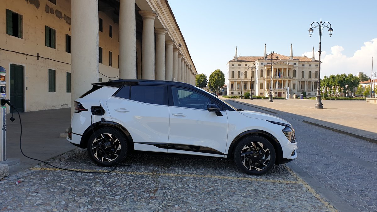

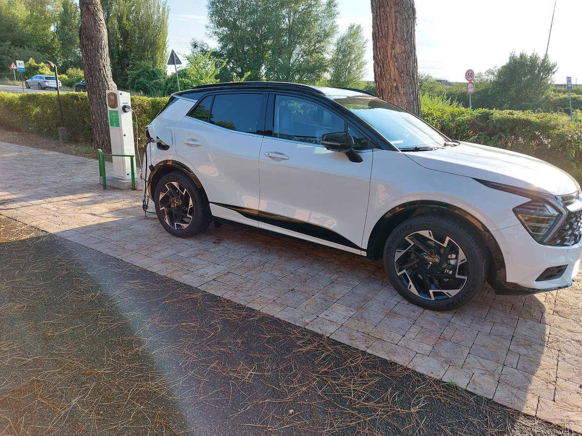

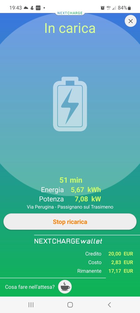

Salve anche io possessore di una stupenda PHEV, ho acquistato in promozione amazon un cavo di portata massima 7,2 Kw/h pagato E 135,00 invece di E 179,00, fino al momento provato in colonnina max Kw/h 22, nella carica max mi portata a 3.8 Kw, non so se dipende dal cavo o dalla colonnina, proverò in altre situazioni, ugualmente con la mia andatura riesco a fare 70 km in EV, vi linko il cavo
EVCARS 32A Cavo Ricarica Auto Elettrica Tipo 2 7.2KW 5M Monofase per Colonnina Ricarica Auto Elettrica (TÜV & CE)​
Secondo voi riesco ad arrivare a caricare più di 3.8 KW?
