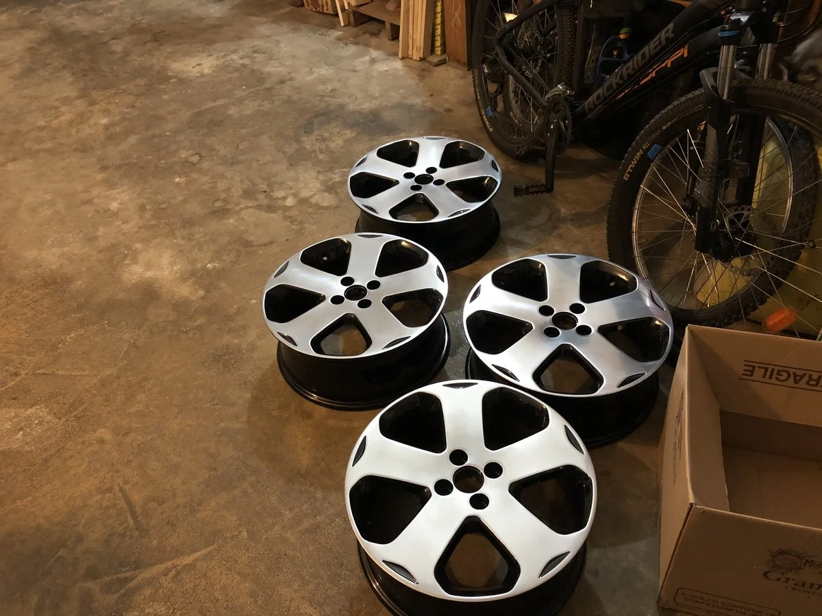

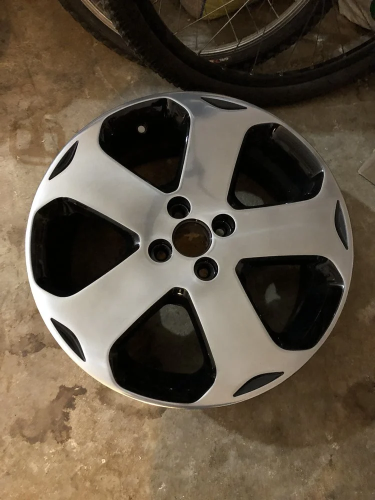

Qui di seguito i miei cerchi da 17 che monterò prossimamente. Sono stati comunque sistemati perché graffiati e riverniciati simili all’originale
    70,4 KB · Visite: 343
    142,9 KB · Visite: 328
Questione di giorni e monterò i cerchi da 17 ;)
Grazie ;), questi cerchi mi sono sempre piaciuti per il disegno semplice . Li ho comprati a 100 euro , e tanto valevano . Erano tutti e 4 quadrati , 100 euro per raddrizzarli e 120 euro per ripristinare la parte esterna per togliere tutti i graffi. Sono usciti simili agli originali . Devo solo stare attento alle buche che abbiamo qui al sud . Spero che mi va bene :(:)
