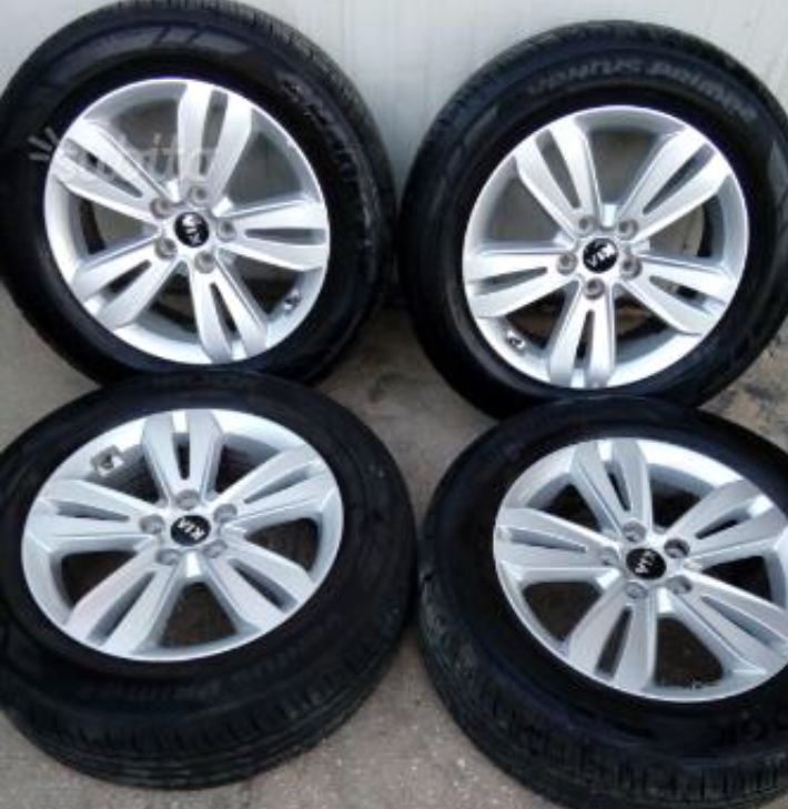

Mi sapreste dare una mano? Io ho anche il freno di stazionamento elettrico. GrazieHo acquistato questi. Vanno bene?

L'elenco delle misure dei cerchi e gomme ammessi lo trovi semplicemente consultando la carta di circolazione.
Il fatto che la tua auto sia dotata di freno di stazionamento elettrico non so quale rilevanza possa avere ai fini della scelta di cerchi e gomme invernali...
Riguardo alla foto postata, se non dai indicazioni precise sulle misure di cerchi e gomme nessuno può darti un parere perchè dalla foto queste non si evincono.
Trovo anche singolare l'aver già effettuato l'acquisto per poi chiedere conferme....

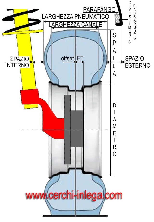

Le misure lo so che si trovano sulla carta di circolazione, le misure che mi riferisco sono le misure del cerchio stesso che non è trascritto sulla carta di circolazione, tipo attacco, canale, offset. Nella foto sono cerchi da 17
Se vai sul sito della Mak o della Tecnomagnesio ed usando il configuratore ti verranno proposti i cerchi per la Sportage nelle misure 17 e 19. Ci puoi trovare anche altre caratteristiche come Offset 40 o 50

Credo che sia 50.
Se li prendi con offset 40 è come se tu mettessi un distanziale da 10mm
Osservavo i cerchi originali da 19 della Class ed in effetti sono "profondissimi" quindi l'ET è sicuramente molto alto... avrei creduto anche più di 50 (!).
Forse mi sbaglio ma sospetto che il diametro del cerchio nel punto di contatto coi mozzi sia inferiore ai mozzi stessi, possibile?? Avevo letto che la zona "mozzo/cerchione" o "mozzo/distanziale/cerchione" dovrebbe essere un corpo unico, mentre temo che la casa madre abbia deciso per un accoppiamento "non convenzionale".
Sono comunque propenso per l'uso dei distanziali (senza esagerare, giusto per ridurre lo "spazio esterno") perchè con dei nuovi cerchi (per me utili per avere 2 treni di ruote complete inverno/estate) potrei beneficiare del "look grintoso" con entrambi i treni ruote, sia le originali che con gli after-market. Visto anche il modesto spessore (e la voglia di mantenerli con i 2 treni ruote) potrei optare per quelli con colonnette lunghe piuttosto che con doppi fori (quest'ultimi permettono l'adattamento a cerchi con diversa disposizione e numero di bulloni).
Potrei perfino credere che l'uso dei distanziali, visto l'offset così generoso di serie, non pregiudichi affatto il maggior stress meccanico dei cuscinetti dei mozzi... ma forse questo è solo per convincermi ad osare! :)
Io personalmente preferisco mettere dei cerchi con offset minore (esempio 40mm) piuttosto che i distanziali........ovviamente è solo la mia opinione!
Se guardi la foto del mio profilo i cerchi che vedi sono della Tecnomagnesio da 19” con offset 40.
Gli originali della GT Line dovrebbero essere 50mm (se non ricordo male)
Per quanto riguarda eventuali problemi alla meccanica con il montaggio dei distanziali non so dirti.
