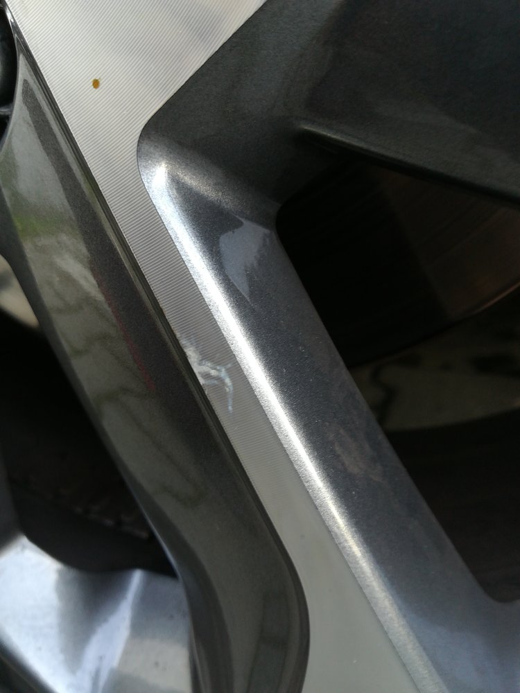

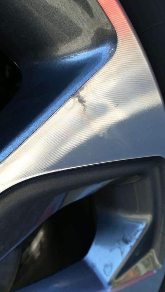

Non è assolutamente strana quell'ossidazione. I cerchi diamantati sotto la vernice trasparente hanno l'alluminio nudo, "lucidato" appunto tramite processo di diamantatura. Se con un danno si stacca la vernice, l'alluminio nudo entrerà a contatto con gli agenti ossidanti, vedi acqua, che molto presto causeranno quel brutto difetto estetico dato dall'ossidazione dell'alluminio. Lo stesso capita su cerchi totalmente verniciati, ma essendoci oltre al trasparente il colore è molto più difficile che capiti o che te ne accorga.
Purtroppo sui cerchi diamantati il ripristino è molto costoso perchè non puoi semplicemente levigare e ripassare il trasparente, verrebbe una schifezza immonda. Andrebbe ridiamantato l'intero cerchio e ridato il trasparente a tutto. Purtroppo è lo scotto da pagare con questo tipo di cerchi. Ci sono passato anche io sulla dedra del '98, con la vecchiaia in molti punti erano partite puntinature di ossidazione, soprattutto ai bordini che inevitabilmente prima o poi vengono a "conoscenza" dei marciapiedi!
Se vicino al punto si vedono segni di colpi/danneggiamenti stai pur certo che la garanzia te la sogni. Se invece non c'è assolutamente nulla potresti appellarti al difetto di fabbricazione. Non mi sorprenderebbe che una vernice scarsa si sia scollata da sola ed infiltrandosi l'acqua sotto abbia portato a quel risultato.
