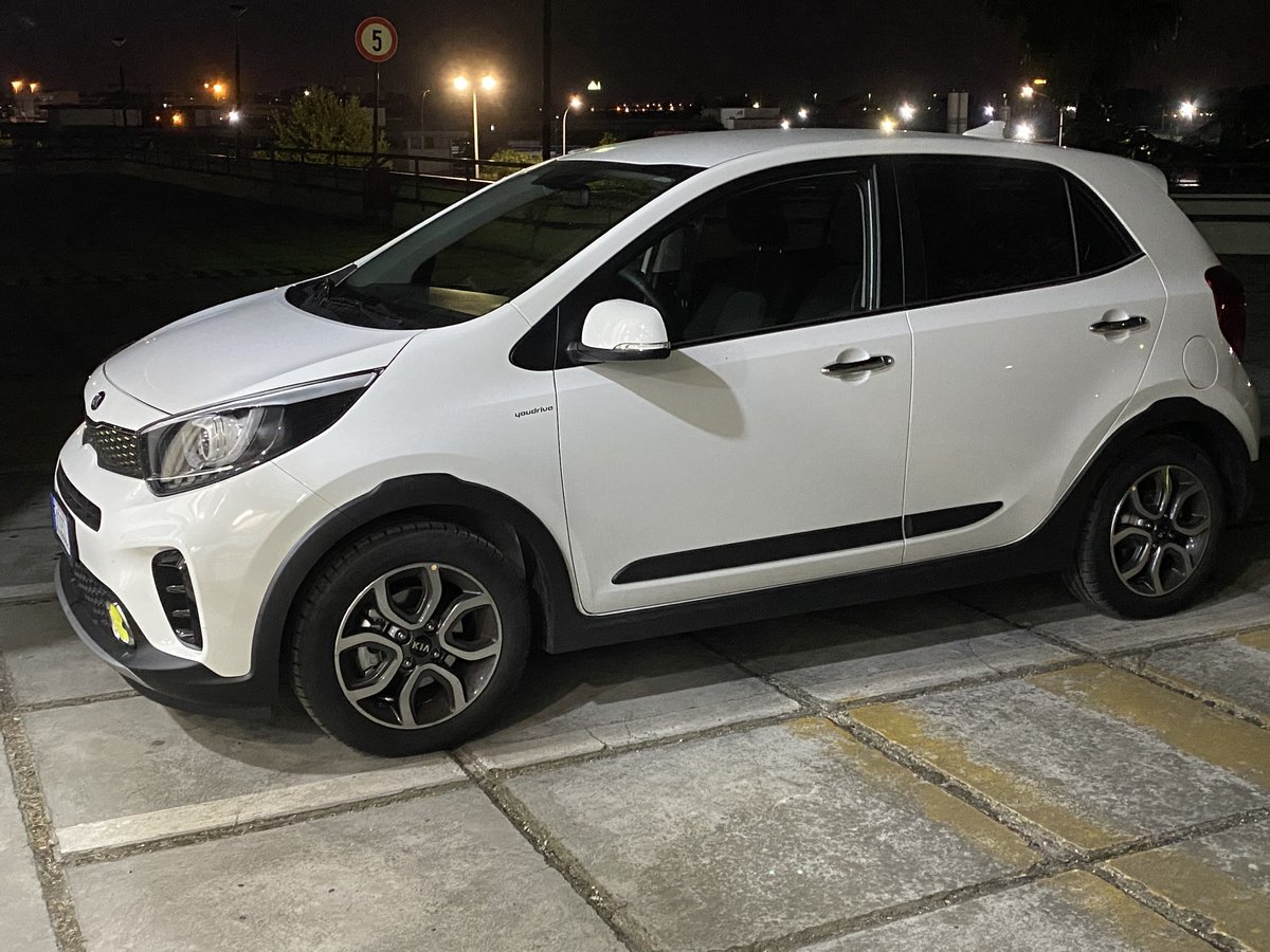

Buongiorno ragazzi, come dicevo nella presentazione ho una kia picanto x-line acquistata lo scorso giugno, l altro ieri ho beccato in pieno un cratere lungo la strada, ha provocato un rumore assurdo!! la guida sembra essere ancora del
Tutto normale, secondo voi dovrei portarla a far una controllatina? Il rumore è stato assurdo ??‍♂️ Sembrava che si fosse distrutta la ruota

magari, il rumore era dato dagli ammortizzatori, per il forte colpo, arrivando a fine corsa? segui il consiglio di @Customs
Se hai sentito un rumore sordo è l'ammortizzatore che era a fine corsa e ha scaricato sul supporto.
In ogni caso portala da un gommista che quando controlla la convergenza vede anche lo stato dei braccetti e semiasse e nello smontare la gomma ti dice se si è danneggiato il pneumatico e il cerchio

Aggiungo anche io lo stesso consiglio che ti hanno dato i nostri amici iscritti ,hanni fa mi capitò la stessa cosa ,un gran colpo oltre allo spavento la senzazione che ho avuto e stato qui ho rotto qualcosa ,mi sono fermato e la prima cosa che ho controllato sono state le gomme e i cerchi ,erano a posto poi sono andato subito dal mio amico gommista dove me la controllata tutta per bene sul ponte , rifatto la convergenza .mi è andata bene !!Caspita queste m..... e di buche ci rovinano le nostre vetture ! Pensa se la prende in pieno un motociclista si ammazza !!!! ?
Era successo anche a me una volta di prendere una buca, lo sterzo ha cominciato a vibrare leggermente, sono andato dal gommista. Diagnosi: rottura carcassa della gomma.
Anche io in Scozia, ho preso una buca nascosta dietro una curva in una strada stretta. Diagnosi: cerchio in lega deformato solo nella parte interna. Nessun altro problema a pneumatico, braccetto e sospensione.
Tantissimi anni fa, con la croma 2.5 td, presi una buca e distrugendo un cerchio in lega...
