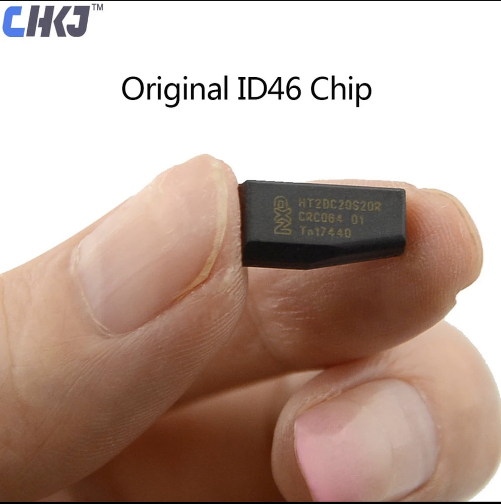

@marcy9487 , probabilmente non hai mai aperto la chiave per sostituire la batteria.
Se lo fai vedi un 'micro circuitino' (pochi millimetri) che si fa riconoscere a un metro di distanza (o anche più) se la batteria è buona, e a un centimetro dal pulsante di start se la batteria è andata...
Una robina tipo questo.
    89 KB · Visite: 179
Sono due oggetti diversi. Quello nella foto di @Albertino78 è il trasponder ( direi a occhio un pcf prodotto da NXP ,ex Philips) funziona senza alimentazione perché la prende per induzione da una bobina posta nel tasto di accensione ( funziona come la ricarica ad induzione dei cellulari) quello che prende a un metro di distanza è un RFID low Power simile al telepass , è alimentato da una batteria che dura tanto perché consuma poco ( la distanza a cui deve trasmettere è minima)
Ops vero. Quello è il transponder. L’altro circuitino che da ok all’accensione auto (se batteria bottone ok) come è fatto? Dai non mi fate aprire la chiave che non ho voglia?
