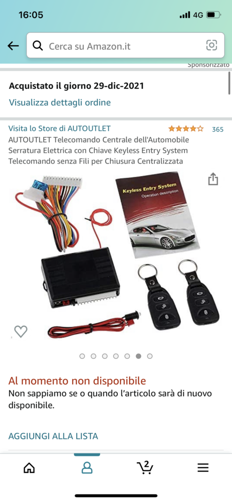

Salve, ho acquistato un kit su internet e vorrei montarlo sulla mia kia picanto del 2004, ma non riesco a trovare da nessuna parte gli schemi per individuare i colori de cavi di chiusura e apertura, qualcuno può aiutarmi?
Grazie in anticipo
Ciao. Ci illustri quale kit hai comprato? Ci sono i motorini elettrici? O cosa? La tua picanto non ha la chiusura centralizzata (con chiave intendo)?
È un kit preso su Amazon, la chiusura centralizzata c’è di serie (con la chiave apro e chiudo tutto)
Se hai un pulsante che apre e chiude le porte all'interno dell'auto puoi collegarti a quello, certo che senza schema è difficile sapere quali fili usare. Non hai le istruzioni?
