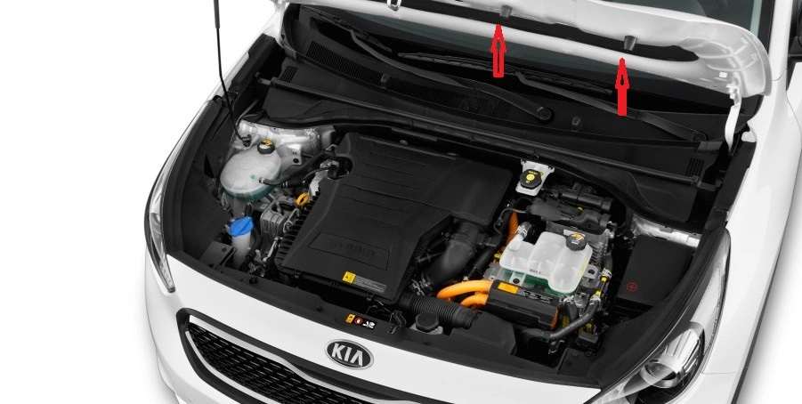

Salve a tutti, ma è normale che la chiusura del cofano motore non sia così agevole se lo si lascia cadere da circa 20cm?
Ho notato che bisogna sbatterlo un pò per farlo chiudere.Mi fa quasi paura visto che sulla mia vecchia Corolla ero abituato semplicemente ad appoggiarlo e poi premere.
Sulla Niro questo non è possibile? Ieri quasi ammaccavo il cofano provando a premere una volta appoggiato. o_O
Non premere niente che fai i bozzi lascialo cadere da una 20 di cm, se non si chiude passa in concessionaria e fai registrare la chiusura o riavvita i due tamponi di gomma che evidentemente sono mal registrati e facendo spessore impediscono al cofano di chiudersi.
Dove sono i tamponi da eventualmente riavvitare?
Si trovano sul cofano ma quelli da regolare sono quelli vicini al gancio apricofano perche gli esterni non mi pare che si avvitano.
