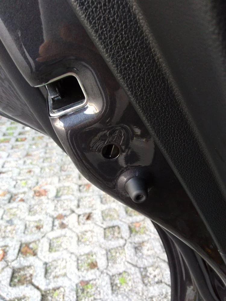

Oggi sono stato i officina per ritirare il libretto tagliandi della mia niro il capofficina mi ha detto aspetta un attimo che e arrivato un aggiornamento che riguarda la tua auto,gia' mi stavo agitando perché ha controllato sul computer e la mia insieme ad un altra niro era oggetto di questo aggiornamento.Sparisce per 10 minuti per verificare di cosa si trattava poi ritorna e mi dice sulla mia niro hanno constatato che la sicurezza per i bambini,parlo della levetta e' montata al contrario nel senso che la grafica stampata sulla portiera e' sbagliata praticamente se la metti dove indica chiuso e' aperta e nella posizione di aperta invece e chiusa. Cosa di poco conto per me che non carico nessuno dietro, ma per chi ha i bambini che sono seduti dietro e non sono legati ai seggiolini la situazione e' pericolosa.L'azione comunque riguarda il posizionamento di uno sticker che indica la giusta posizione.Fate verificare questa cosa in officina con il telaio.
