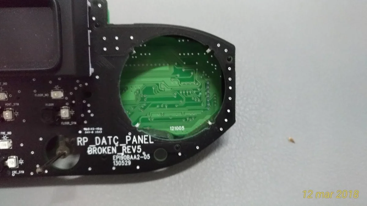

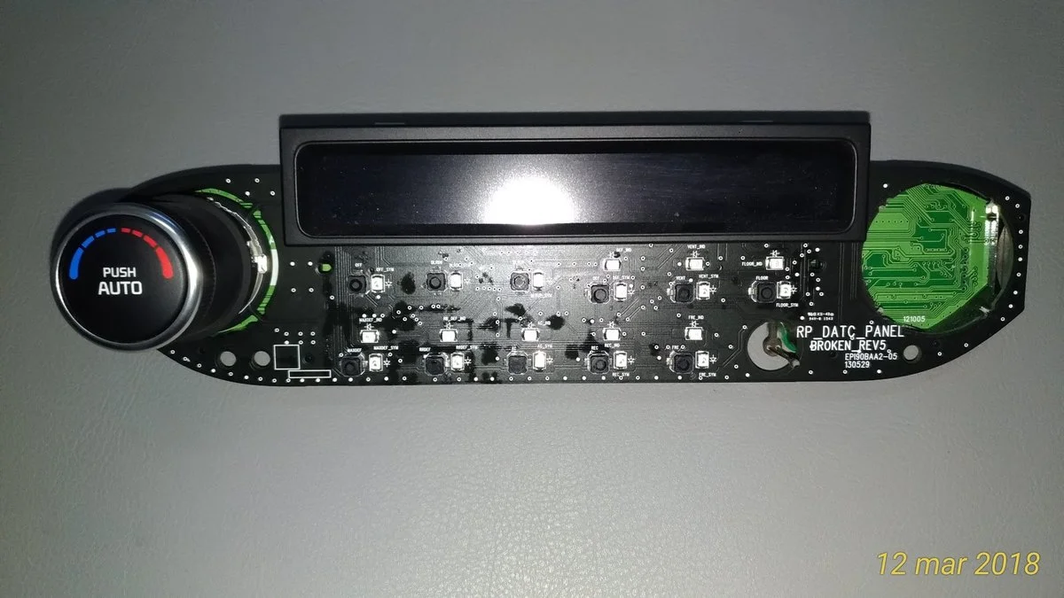

posseggo Carens anno 2014 1.7 136cv automatica.
è successo a qualcuno di voi la rottura di una manopola del clima?
senza portarla alle lunghe, Kia non riconosce la sostituzioni in garanzia.
la manopola viene "sostenuta" da 4 piccoli punti (come in foto).
Non si capisce (o meglio faccio finta di non capire) il perché viene fresata la circonferenza sul circuito stampato. Forse per alleggerire il peso e far correre di più l'auto?
State molto attenti ad urti involontari. Non si prevedono riparazioni, ma la sostituzione di tutta la consolle clima.
Dimenticavo, il pezzo nuovo costerebbe a detta della Concessionaria, la bellezza di 950 euro, non so se IVA inclusa o esclusa.

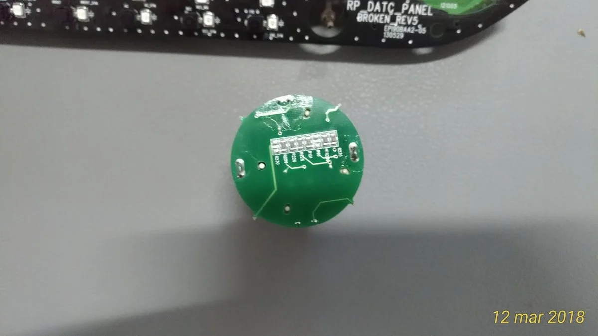

Fortunatamente ho riparato il tutto alla modifica cifra di un cornetto preso al bar ad un mio amico.
Aprite gli occhi e fate tenere le gambe chiuse al vostro passeggero.
Buona strada!!!

Ma quindi la manopola è retta solo da quei 4 angolini del circuito elettronico??
Basta urtarla leggermente per romperli e farla rientrare...
Intendi dire che la board verrebbe indebolita di proposito per provocarne la rottura "accidentale"? E' possibile, del resto sul circuito stampato c'è scritto "BROKEN"...scherzo, naturalmente. By the way, grazie per la segnalazione.
Non ho scritto che viene indebolita di proposito; ma alleggerita forse per far correre di più l'auto. Non sono un ingegnere meccanico/elettronico. Bisognerebbe fare un'indagine più approfondita su tutti i climatizzatori esistenti in circolazione.
Comunque le foto visualizzano ed evidenziano il lavoro di progettazione effettuato sul pezzo.
In passato (sono trascorsi molti anni) mi sono occupato di costruzioni elettroniche di potenza e controllo. Disegnavo anche master artwork per circuiti stampati, all'inizio manualmente, in seguito utilizzando applicativi specifici per PC. Sinceramente, non mi spiego perché questa lavorazione si sia resa necessaria... evidentemente, sono fuori dal giro da troppo tempo :(.

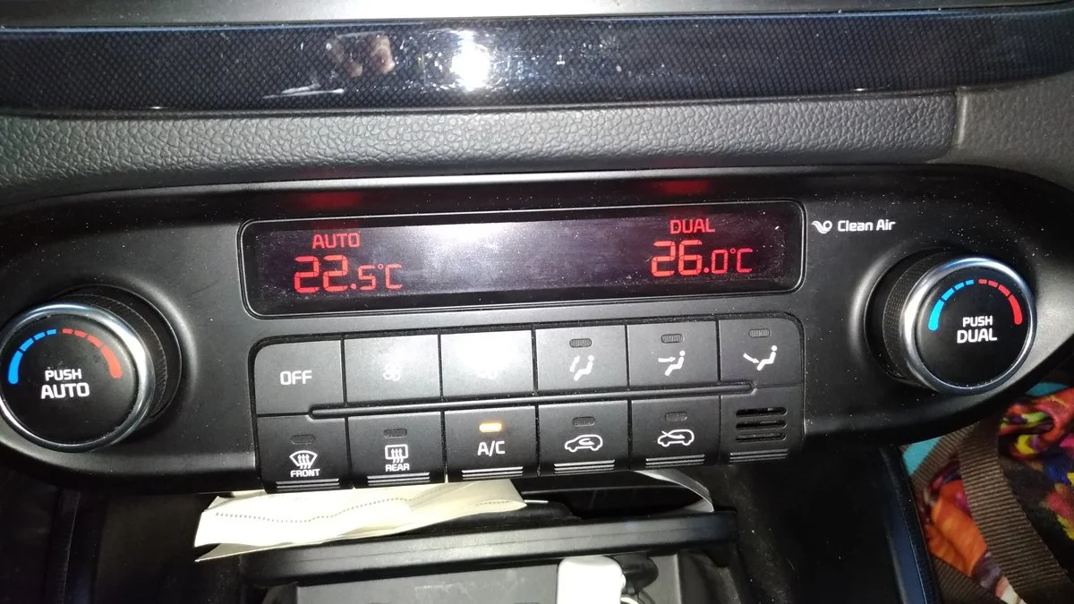

Ora funziona tutto, grazie al costo di un cornetto :D

saldatore e colla?
Saldatore per microcircuiti e.... tanta tanta tantissiima pazienza.
Ma l'importante é aver raggiunto il risultato
