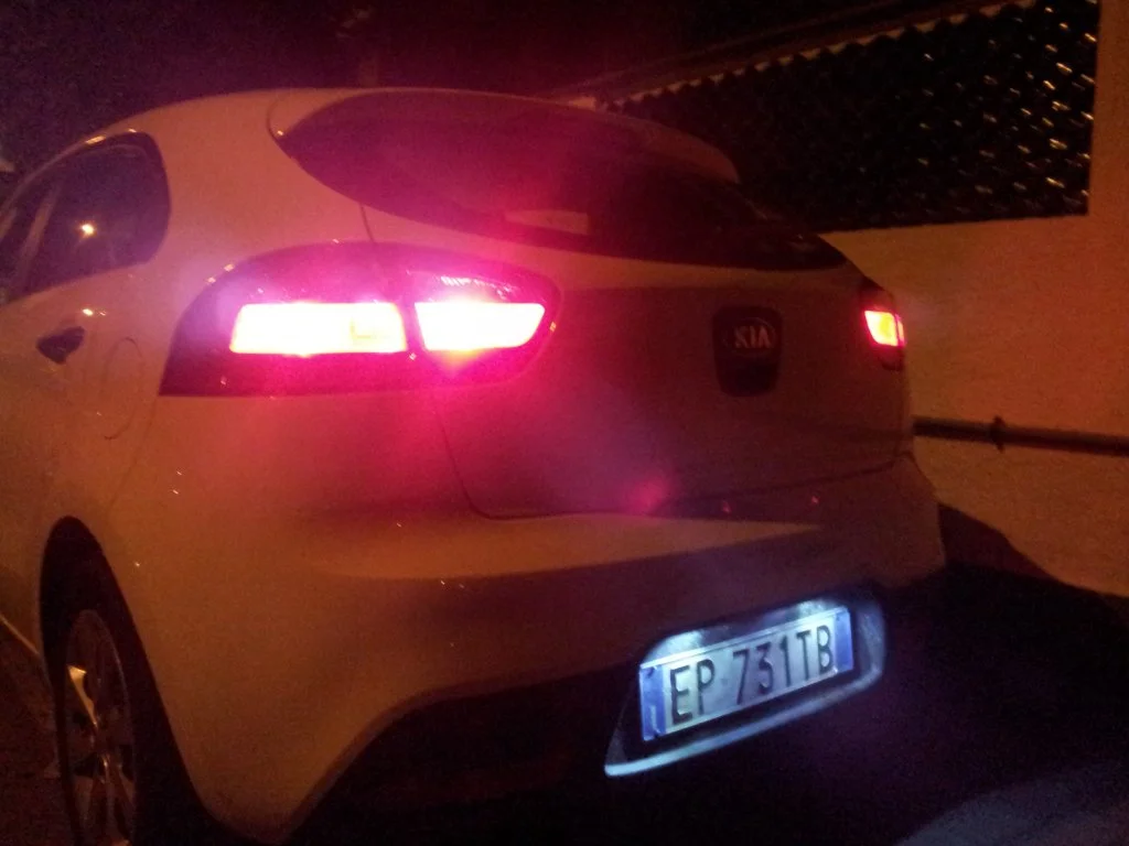

Ciao io ho montato delle lampadine a led per la targa è non ho avuto nessun problema anzi è stato tutto alquanto facile. cmq un consiglio dato che le lampadine della targa sono a "funghetto" metti un velo di nastro isolante sotto i contatti da far spessore durano molti di più ed eviti di farle saltare qnd prendi una buca o altro perchè le lampadine che non son di casa son lievemente più piccole e sensibili e con il nastro a far da spessore nn saltano mai io le ho da 4 mesi e son perfette. ;)

Si sono le t 10 a 12 led la marca non la ricordo ma non sono le classiche a siluro. Vai in qualsiasi rivenditori e chiedi le T 10 a 12 led.

la coppia ho speso 25€.
