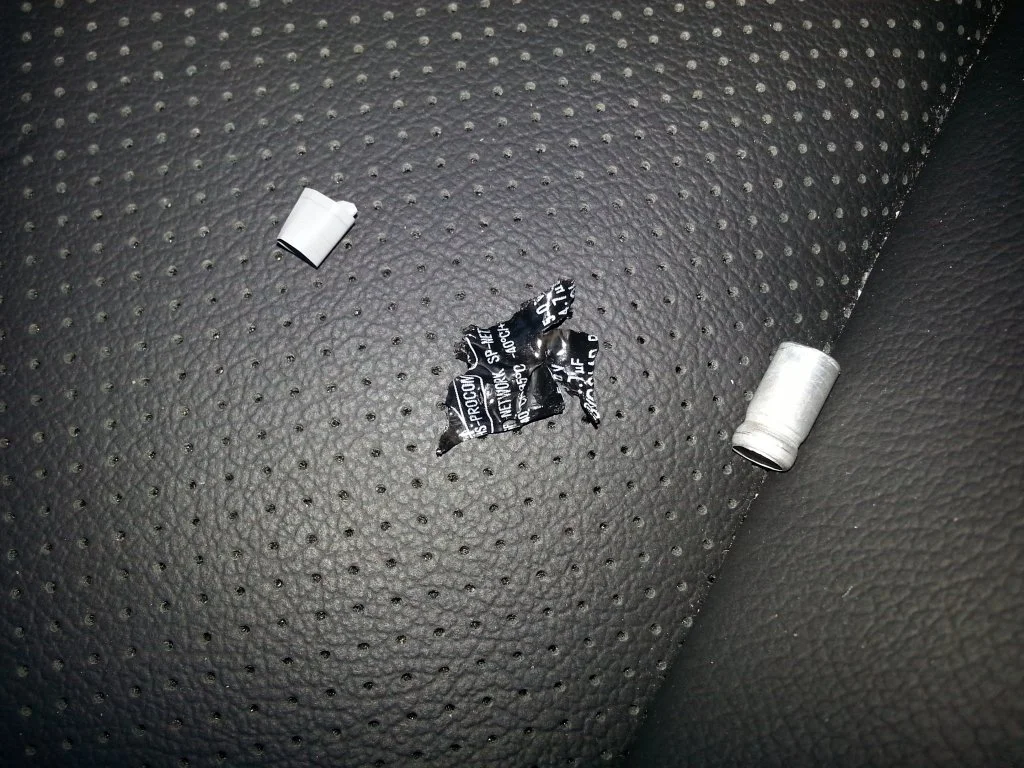

Ciao a tutti,
oggi pomeriggio, nel tragitto casa-lavoro mi è esploso un condensatore mentre avevo la radio ad alto volume. Ho sentito un rumore simile ad un palloncino scoppiato. Ho trovato il condensatore fra i miei piedi ma non riesco a capire dove era collegato. Mi date una dritta su dove controllare ?

Controllato amplificatore sotto il sediolino passeggero?

Prova a vedere zona fusubili...strano davvero!!
Di solito quando scoppiano è perché sono montati con la polarità inversa (il + al posto del - e viceversa). Sono usati come filtri per le alimentazione solitamente, servono per evitare sovratensioni che potrebbero danneggiare i circuiti elettronici. Io comunque la porterei a far vedere anche se non hai malfunzionamenti. Se non ora, potresti averi problemi in futuro alla parte elettronica dove è scoppiato.
ciao se lo hai trovato sul pianale questi condensatore sono montate sui twitter della radio ,
quelli montati sopra al cruscotto , se alzi i coperchi vedi che sicuramente manca
spero di essrti stato di aiuto ,forse è scoppiato che avevi il volume un tantino troppo alto:D;):cool:

Ciao Salvo, il condensatore me lo sono trovato tra i piedi effettivamente quando il volume della radio era al massimo. Il mio dubbio è che provenga dall'amplificatore perché in officina Kia mi hanno detto che tutti i circuiti elettrici sono sigillati.
secondo me sono quelli dei twitter ,
se alzi i coperchi lo vedi subito se manca il condensatore ciao:cool:
Ha ragione salvo68. Il suo intervento mi ha tolto un po' di ruggine accumulatasi negli anni, costruivo filtri cross-over...
Allora è semplice, se il condensatore è piccolo come sembra è quello posto in serie al tweeter, è da 4,7uF - 50Volt lavoro.
http://www.ebay.it/itm/Kia-Carens-III-FG-Hochtoner-vorne-links-96310-1D200-2-/390954926339
Sottodimensionato perché l'ampli esterno è sotto il sedile destro anteriore. Di picco specie se ascolti brani da usb, con elevata preamplificazione, puoi superare i 50 Volt, e tac il condensatore spara.
Se non senti audio provenire dall'altoparlantino anteriore sinistro sul cruscotto, il tweeter appunto, hai beccato il fatto.
Di solito questi condensatorini, sono posti in serie e sono esterni al piccolo altoparlante, hanno la funzione di filtro cross over passa alto, con pendenza di 12 dB/ottava, e introducono uno sfasamento di 180° del segnale audio. Cioe' il tweeter è invertito in fase col woofer, a cui questo condensatore non viene proprio messo.
Infatti, la prima cosa che si dovrebbe fare per migliorare la resa sonora è invertire la polarità in ingresso al tweeter con questi condensatori.
Visto che sicuramente dovrai prenderne uno nuovo, ti potrei dare una dritta:
prendi 2 condensatori da 9,4 uF, oppure da 10 uF 30V, e mettili in serie col segno - in comune, i due positivi andranno collegat, uno al tweeter, l'altro al filo positivo che proviene dall'ampli.
Cosa si è fatto? si è realizzato una serie di condensatori, dimezzando la capacità a 5 uF, e aumentando al doppio 60Volt lavoro l'armatura del condensatore risultante. Inoltre, abbiamo realizzato un condensatore non polarizzato, cioè un condensatore che non ha polarità negativa e positiva. sarebbe meglio trovare un 4,7 uF non polarizzato, ma non trovandolo... usiamo l'ingegno !
Altra cosa, inverti i fili + e - che provengono dall'ampli, e vedrai che la voce sonora è decisamente in fase col woofer.

Controllo i tweeter e vi aggiorno.

Avevi ragione, non funzionano entrambi i tweeter. Non sono riuscito ad aprire delicatamente i coperchi ma almeno in officina saprò indirizzare subito l'elettrauto. Non provvedo in autonomia in quanto spero che passi la garanzia (comprata ad agosto 2015).
Vi aggiorno
