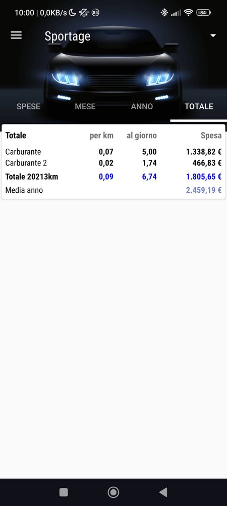

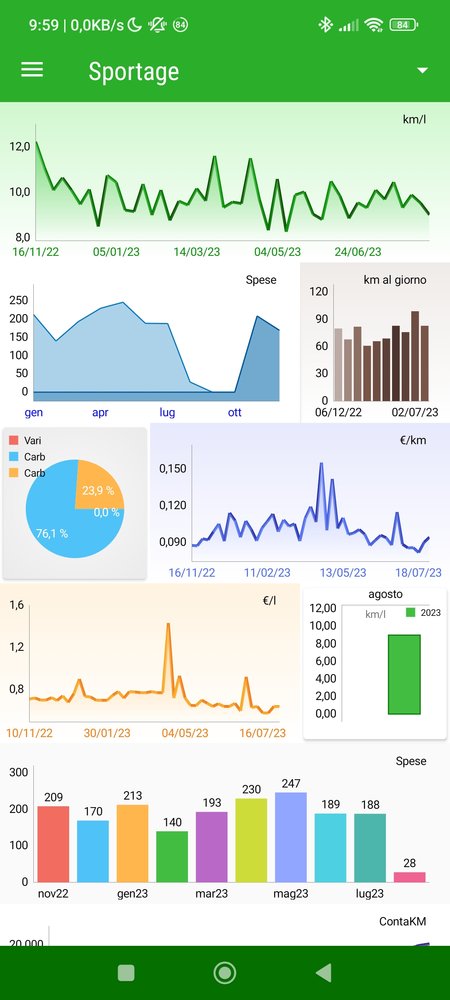

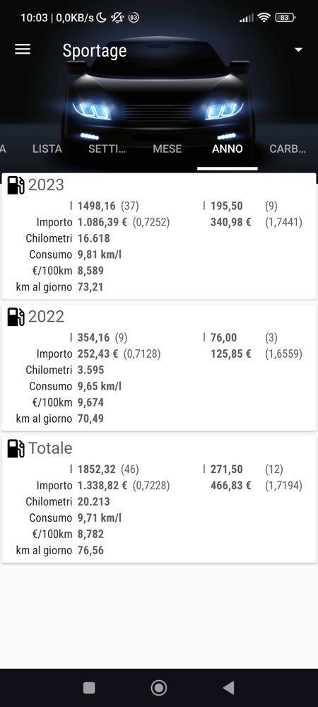

Ciao a tutti
Dopo 20000km con un pieno (46/47 litri) percorro dai 350 ai 450 km. Il mio percorso casa-lavoro è di circa 60km di cui circa 40 in tangenziale (110-120 km/h) e il rimanente percorso urbano. Nei weekend faccio spesso percorsi lunghi (200/300 km) di cui parte in montagna.
Mediamente sono sui 10 km/l con bassissimi consumi di benzina.
Vi allego dei grafici presi da un app dove registro i rifornimenti .
Nei primi mesi ho avuto problemi all'impianto GPL e ho percorso più strada a benzina
C'è da dire che i consumi sono soggettivi, dipendono da un'infinità di fattori... ad esempio stessa mia auto e stesso percorso, ma se guida mia moglie che tira tanto le marce il consumo aumenta!
