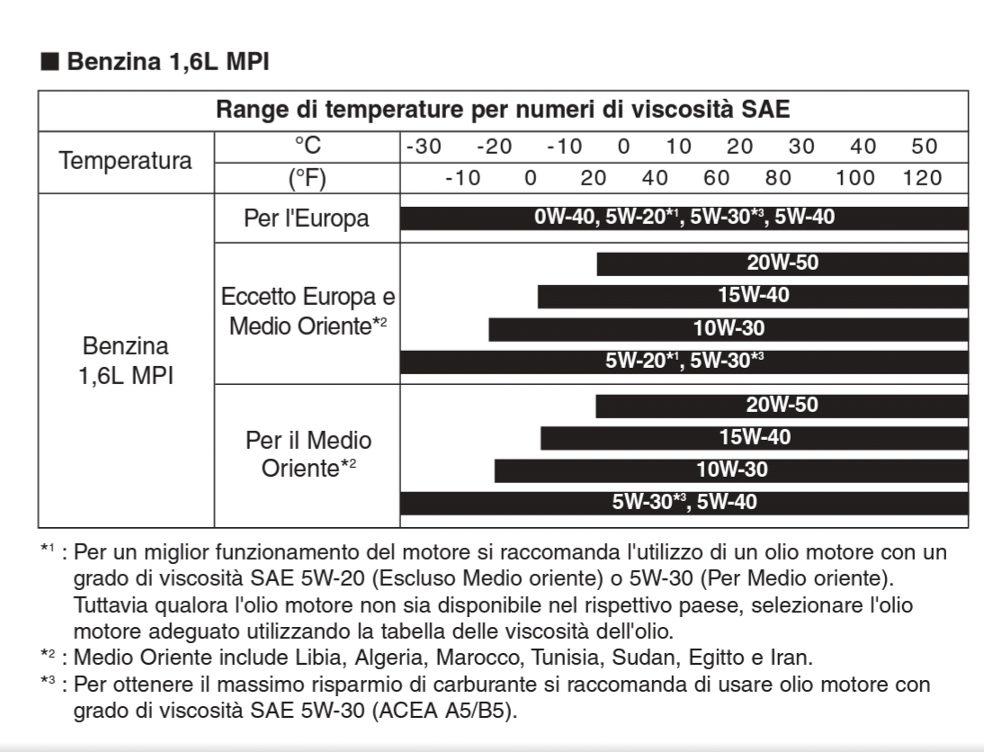

...tra l'altro... per il 1.6 turbo benzina che olio va usato? nel libretto di manutenzione non ne vedo traccia
Sinceramente era una cosa che volevo chiedere xk leggendo anche io nn ho trovato nulla..devo passare in kia sett prossima per fare il tagliando all auto aziendale e chiedo
Questo è quello che vedo dalla pagina del libretto uso e manutenzione in PDF preso dalla app MyKIA, tabella per il 1.6 benzina.
Vista così, alle nostre latitudini, ci metterei un 5w30 ACEA A5 B5 (consigliano il Total Quartz).
Ciao.
Sicuro che sia olio Total? A me sembra che anche dal sito usino Shell, qualcuno sa essere più preciso su che olio ci va nel 1.6 da 204 CV?
