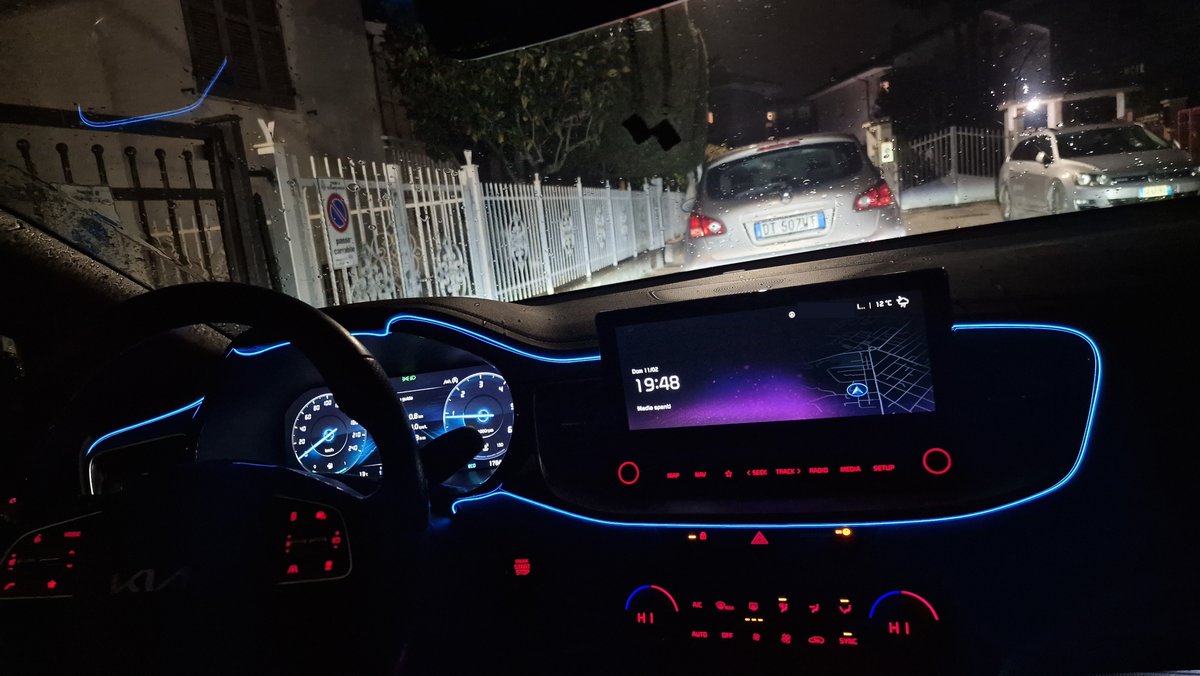

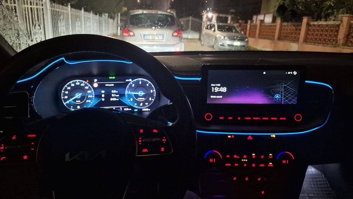

ho trovato nel negozio cinese della mia città un tubicino led a mio parere molto interessante da incastrare direttamente tra le giunture del cruscotto ed alimentato da accendisigari e come vedete nelle immagini allegate il risultato non è per niente male.
Nella mia vecchia auto avevo utilizzato lo stesso led, solo che dopo qualche mese, rimanendo acceso sia di giorno che di notte, ha perso notevolmente di luminosità.
Vabè, è una cinesata, ma volevo sapere se qualcuno di voi sa come si può prendere la corrente dalle luci per non farlo rimanere acceso anche di giorno e allungarne un po' la vita.
Confido in voi! Grazie in anticipo!!
