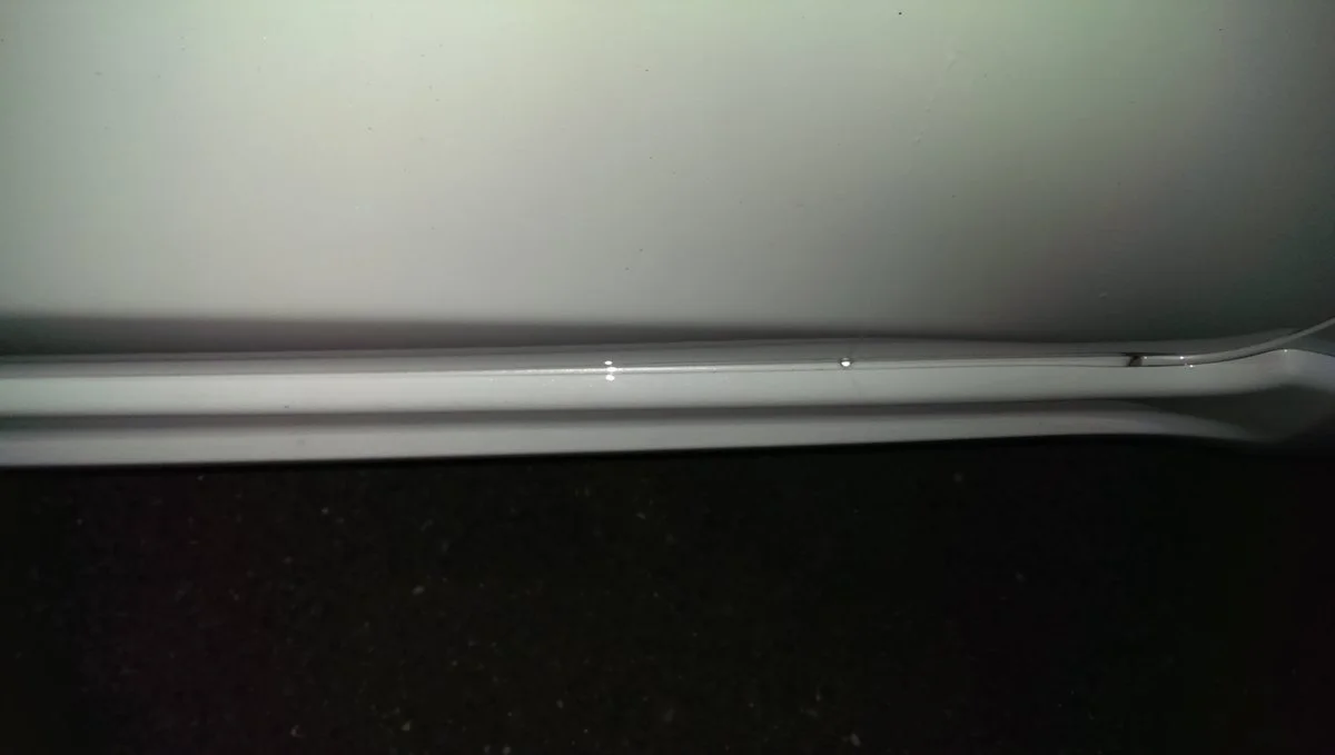

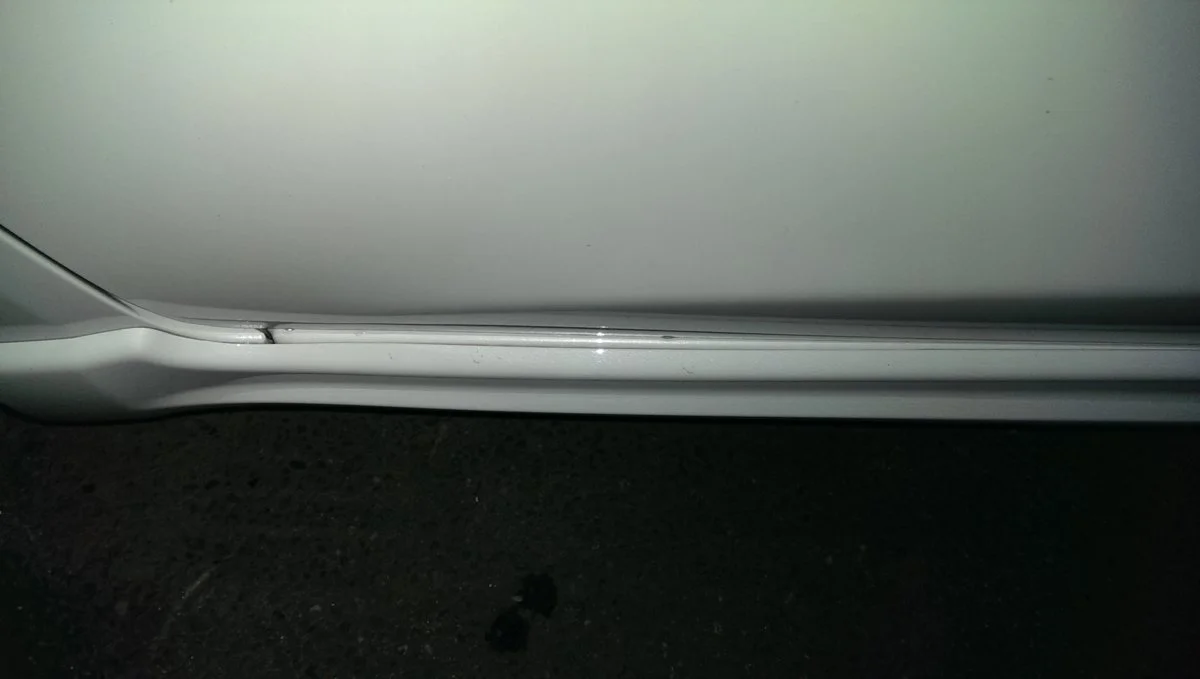

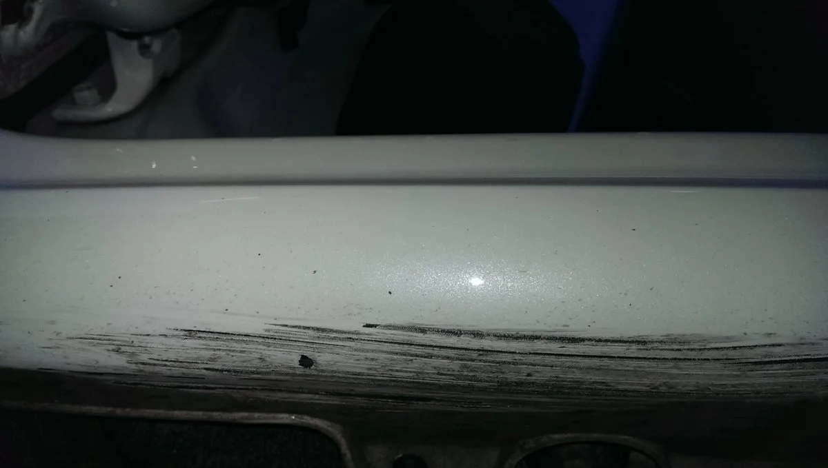

Qualche foto fatta dopo il lavaggio, che ne dite?
IMAG2118.webp Danno parte inferiore
IMAG2119.webp Deformazione parte superiore

Probabilmente con un phon di quelli da carrozziere, e una buona manualità puoi ripristinare la forma
mentre con della pasta abrasiva, e con un kit ritocco o ancora meglio riverniciata professionale sistemi il colore, ovviamente la seconda alternativa costa di piu!
Fon da carrozziere come gia detto da giola89 e forse riesci a rimetterlo dritto. È solo rigata la vernice o ha mangiato anche un po di plastica delle minigonne?
Non riesco a vederlo ad occhio nudo ma solo dalla foto, perché troppo basso là sotto, comunque al tatto mi pare i solchi siano più profondi della sola vernice. Comunque alla fine non mi interessano tanto i graffi (non visibili) quanto la deformazione.
Grazie, allora provo a chiedere in carrozzeria e vi aggiorno.
