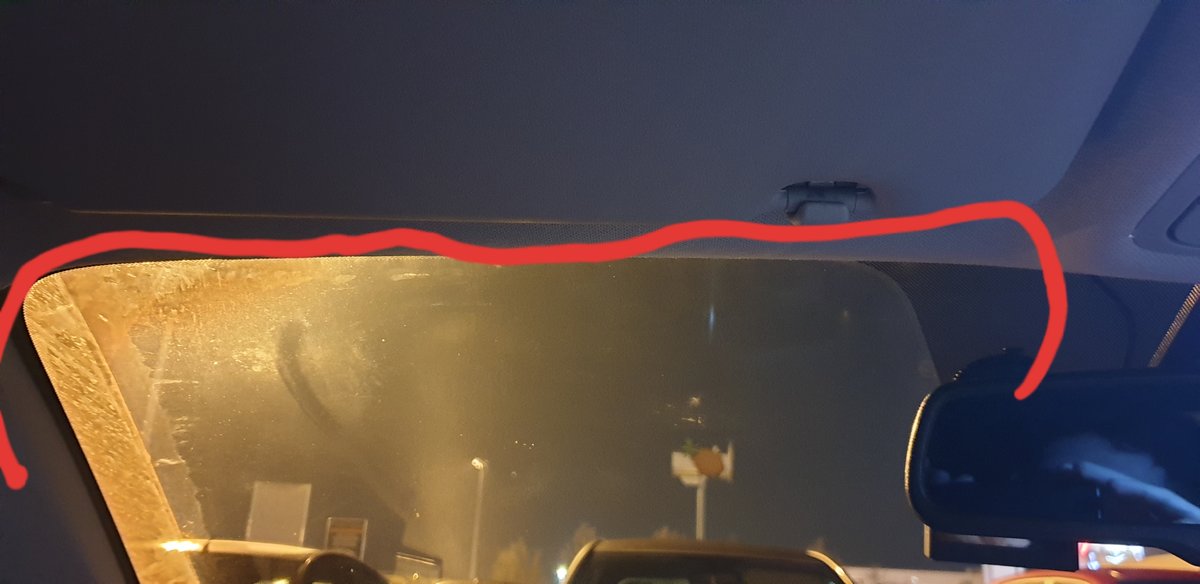

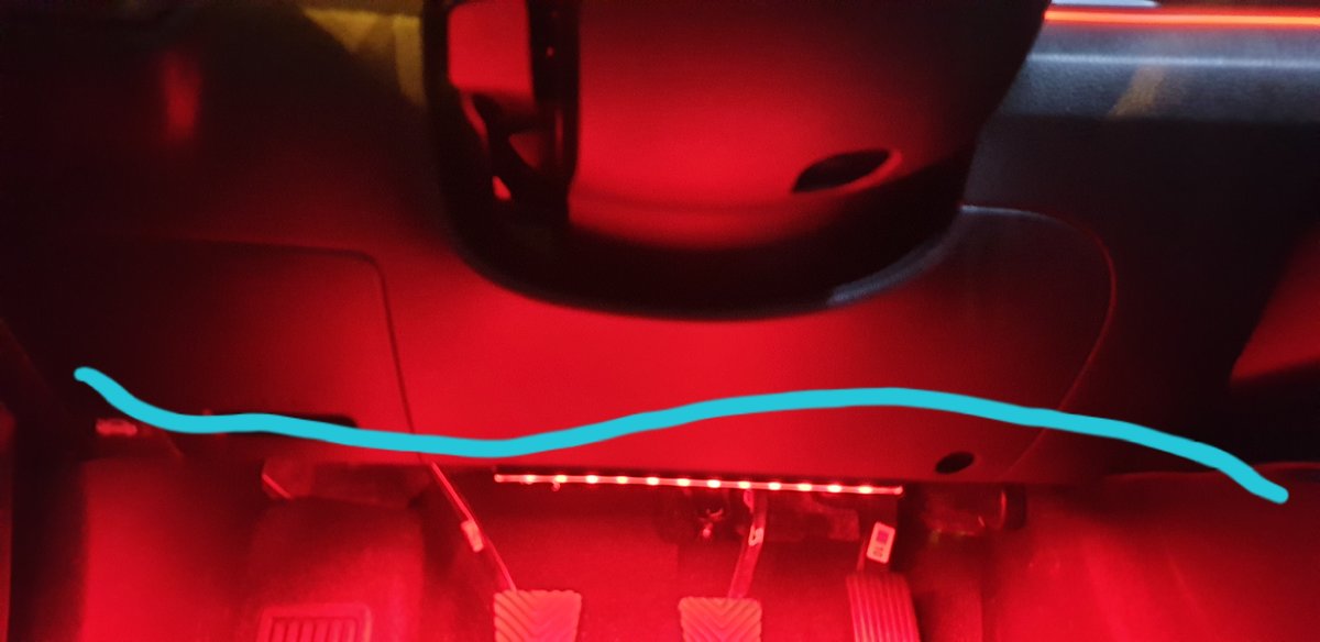

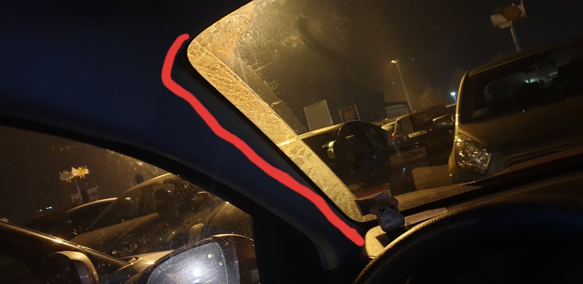

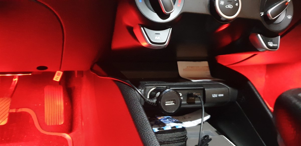

Ti ho fatto delle foto in modo che sembra più o meno chiaro, comunque ho passato sotto la copertura dove si trova il parasole, poi sotto la plastica laterala dove si trova l'airbag, in fine mi sono aiutato con una sonda da elettricista per tirare in giù il cavo.

Ciao, è collegata all'accendisogari ma i led interni quelli rossi sono collegati all'impianto elettrico senza manomissione. C'è un connettore nella stonic (in verità 2) a cui puoi agganciarti per prendere la 12V, 1 è un connettore non connesso ma nascosto bene mentre l'altro lo trovi dietro la plastica laterale. Lo noti subito come connettore se con manovre accurate riesci a smontare la plastica, il connettore presenta un cavo rosso ben posto con dello spazio che permette con un cavo piccolo 0,5mm di inserirsi e quindi collegarti alla 12V, naturalmente inserirsi con le giuste manovre, quali isolarlo e inserirlo con un puntale isolante appositamente chiuso con la crimpatrice.
