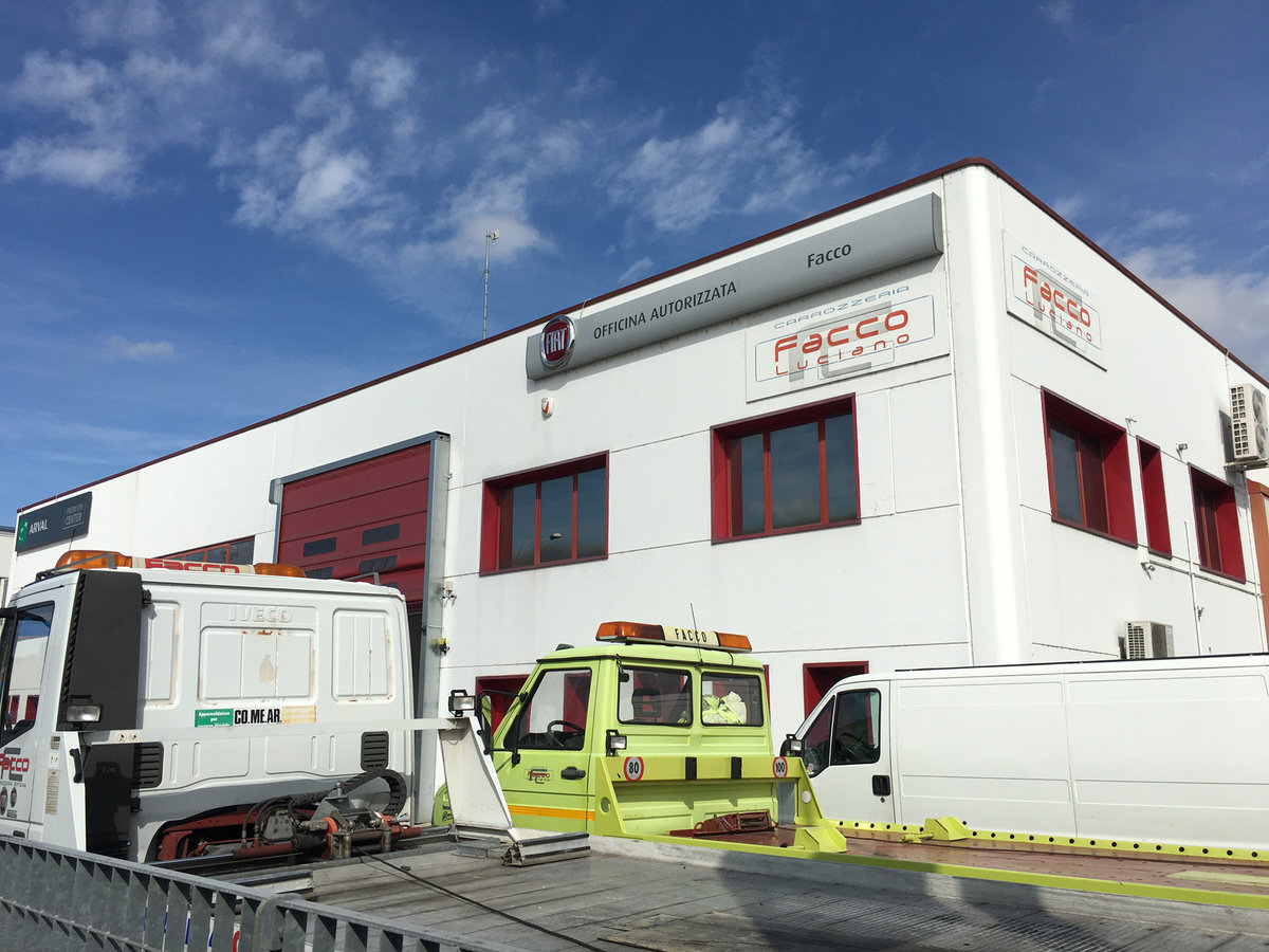

Preso appuntamento per giovedì 29 c.m. presso FACCO Automobili di Curtarolo (PD), dove hanno già fatto il trattamento un paio di amici nei mesi precedenti e le loro auto (Marza CX-3 con 140mila km e Ford Kuga con 90mila km) ne hanno giovato sensibilmente.
-> https://www.facebook.com/FACCOcarservice/

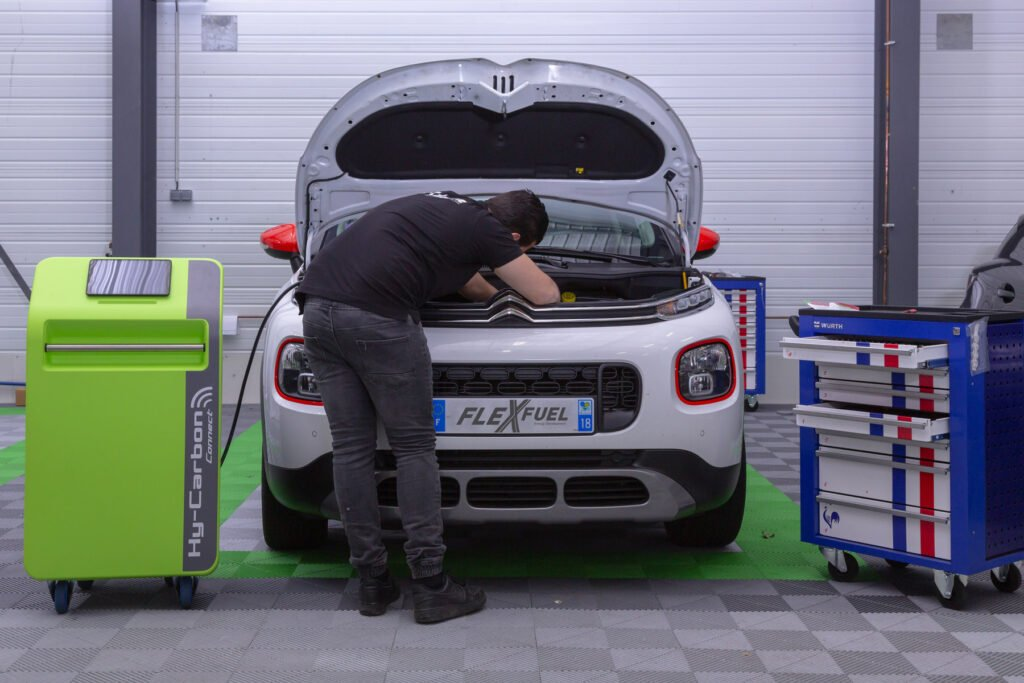

Tornato oggi dal trattamento (14:00-16:00) presso FACCO Car Service:

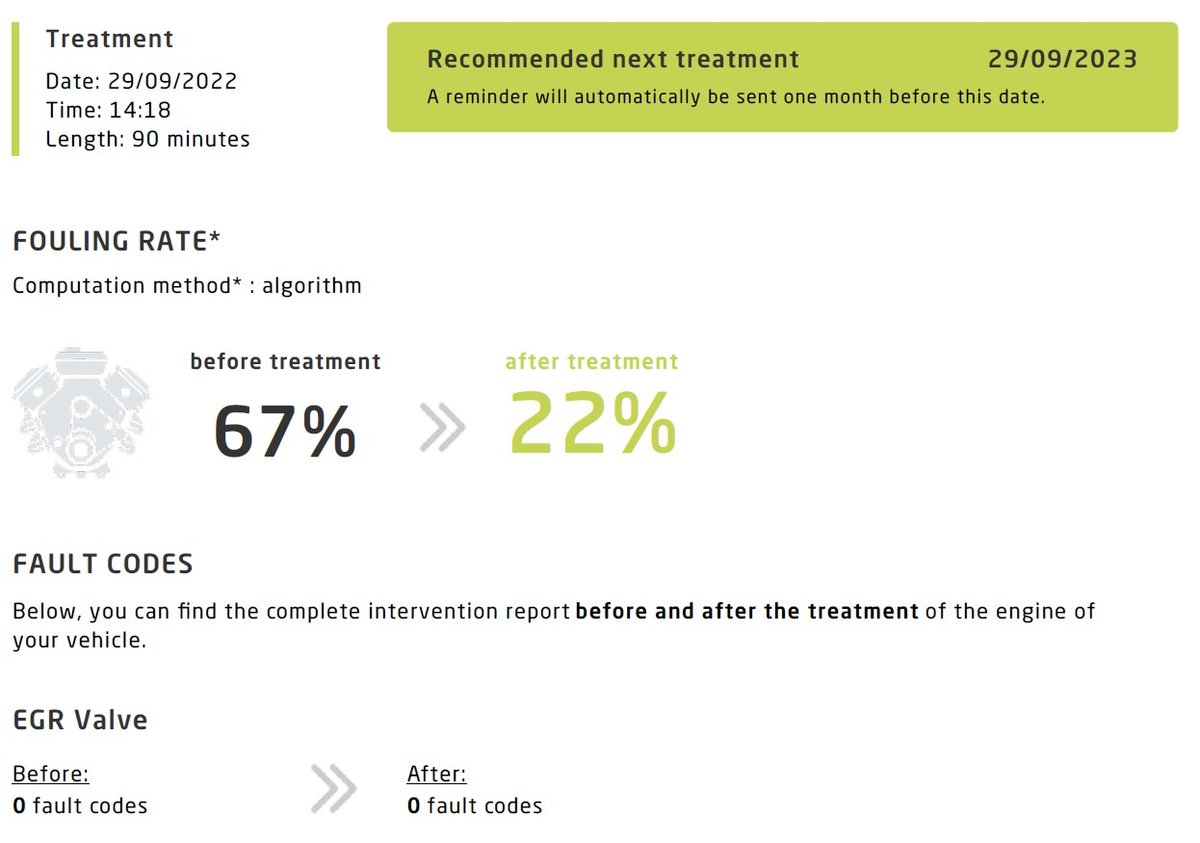

FlexFuel Hy-Carbon Connect: your free treatment report:

Puoi postare qualche dato oggettivo?
Anche perchè il report non dice molto.

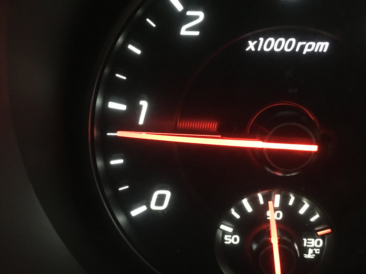

@ais001, a me sembrano tanti 1100 giri/min al minimo. È sempre stato cosi? Dipende dalla presenza del cambio automatico? Chiedo anche ad altri possessori.
@ais001 l'unico dato oggettivo del rapportino sono i codici di errore, che in questo caso, essendo 0 prima e dopo, non dimostrano nulla,
Ci fosse il modo di recuperare i dati dei sensori del motore prima e dopo il trattamento, credo ci sarebbero variazioni anche dall'analisi dei gas.....
Pazienza.

@almifeda che io sappia, almeno indicativamente, la media dei veicolo al minimo dovrebbe essere tra 800 e 1000 rpm; quelli che ho avuto io finora erano sempre sotto i 1000 (ma della Niro non ho mai fatto caso)
Spetta mi son spiegato male:
- da fermo ( 0 km/h) al minimo ora ho circa 600-700rpm
- in 3° marcia a 30 km/h al minimo faccio 1100rpm
- in 6° marcia a 50 km/h al minimo faccio sempre 1100rpm
.. il mio riferimento era non da fermo, ma computer attivo a 30 e 50 lasciando sempre la marcia piu alta possibile (non mi fa mettere l' 8 marcia a 50 purtroppo)
