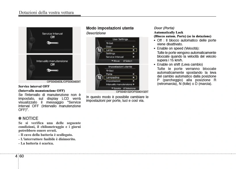

    Nel manuale Soul funziona così:

    Nella rio non e possibili a meno che non compri l interfaccia di diagnosi o scanlite e modificare questi parametri nel bcm.
