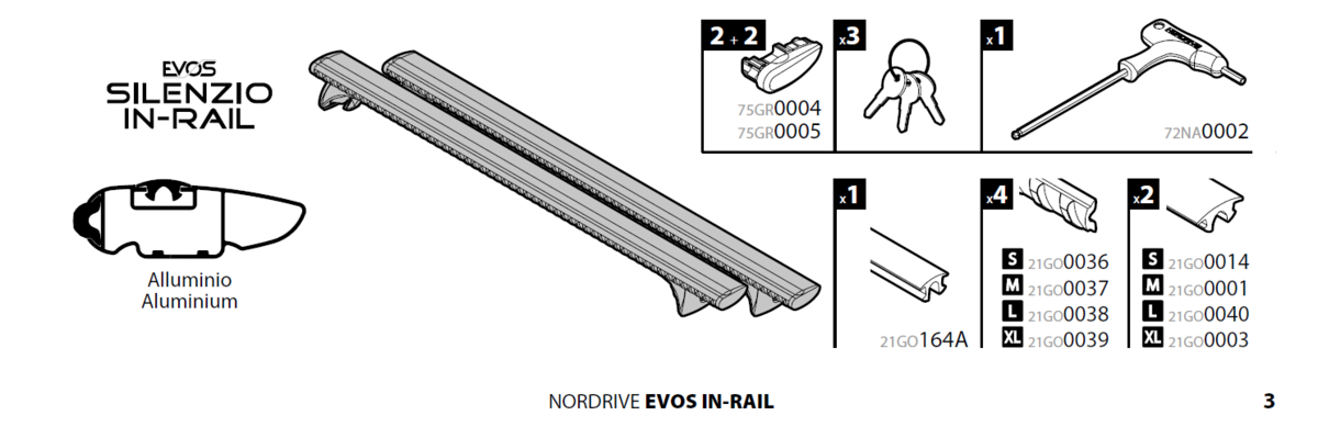

Io ho preso le NordDrive Silenzio (vedi allegato), taglia M, si montano senza problemi. Le ho pagate poco più di 100€.
Sono belle e molto robuste, effettivamente più silenzione delle barre "classiche".
Hanno la scanalatura per fissaggio baule o altri accessori, coperta da apposito profilo in gomma se non in uso.
Le ho usate poco, solo per trasporti di emergenza.
Vedi l'allegato 34614
