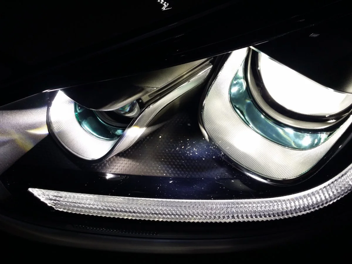

Si, grazie @ferrariale . Guarda le mie foto dove si vedono gli aloni.
@idemaddy anche tu dicevi di avere un alone. Puoi fare una foto anche tu?

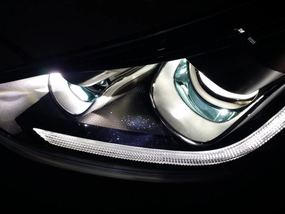

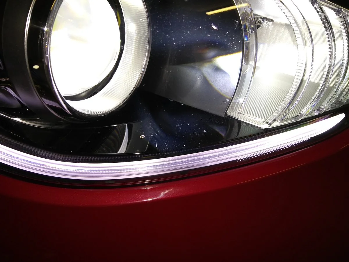

@niromane ecco le foto
La prima è quello dx, quello di sx si vede meno?
Sono come i tuoi?
Non ho la niro ma carens, e sono un progettista di fari per auto, vi posso dire che lo aloni che vedete a fari acceso è comune a tutti i fari, si vede soprattutto con i moduli perché la luce è più concentrata. Anche i bordi gialli o azzurri sono un fenomeno normale, è dato dalla aberrazione cromatica dovuta alle lenti spesse dei moduli.
Quindi niente di anormale, tranquilli :)Dimenticavo, i moduli led hanno normalmente un colore della luce di 5500 gradi kelvin

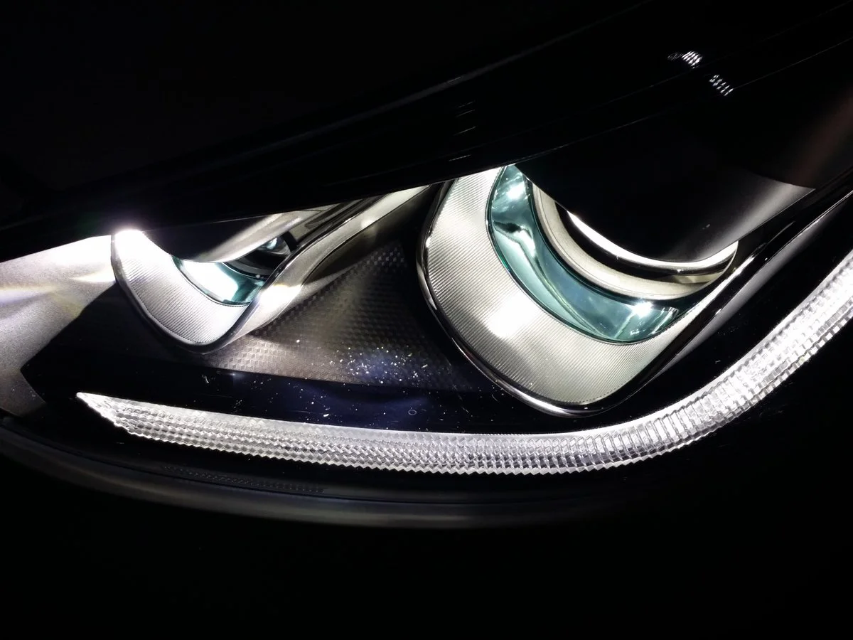

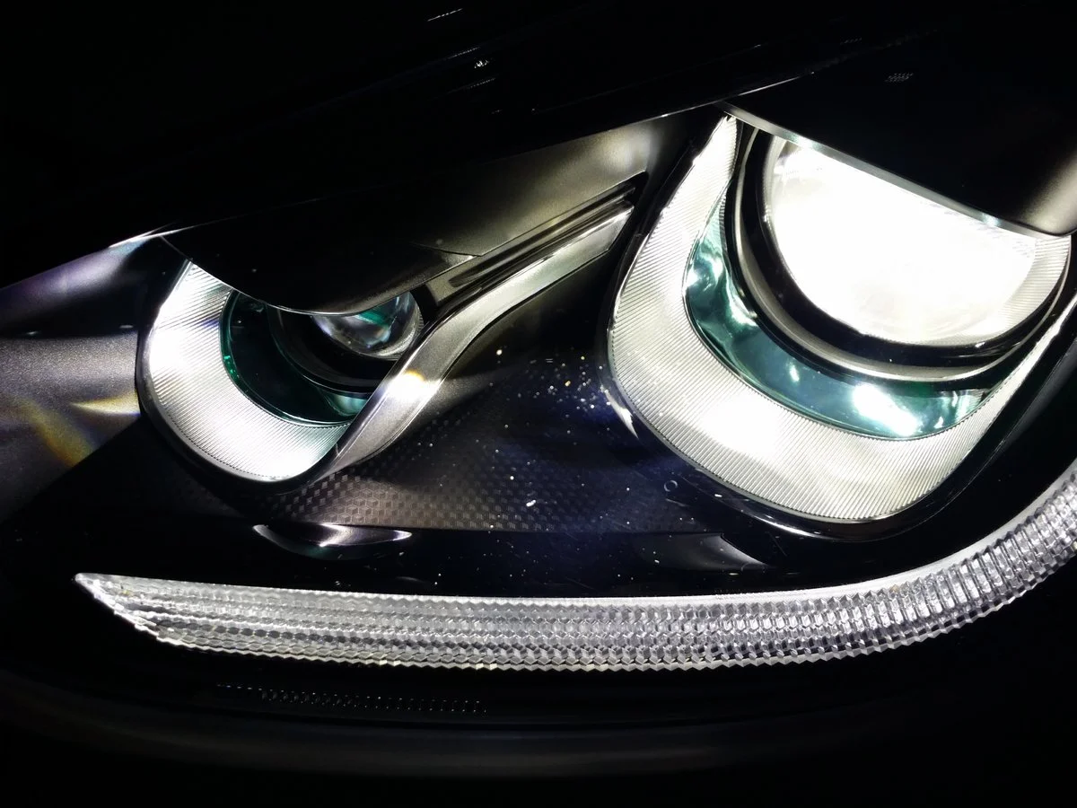

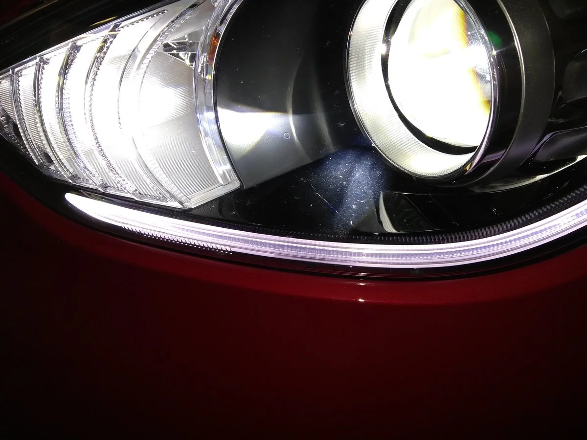

Aggiungo le mie foto, ho visto anch'io l'alone, ma come dice l'esperto @cerox sono normali.
P.S. ho utilizzato anche l'app light meter ma non dice la temperatura colore ma solo i lux
