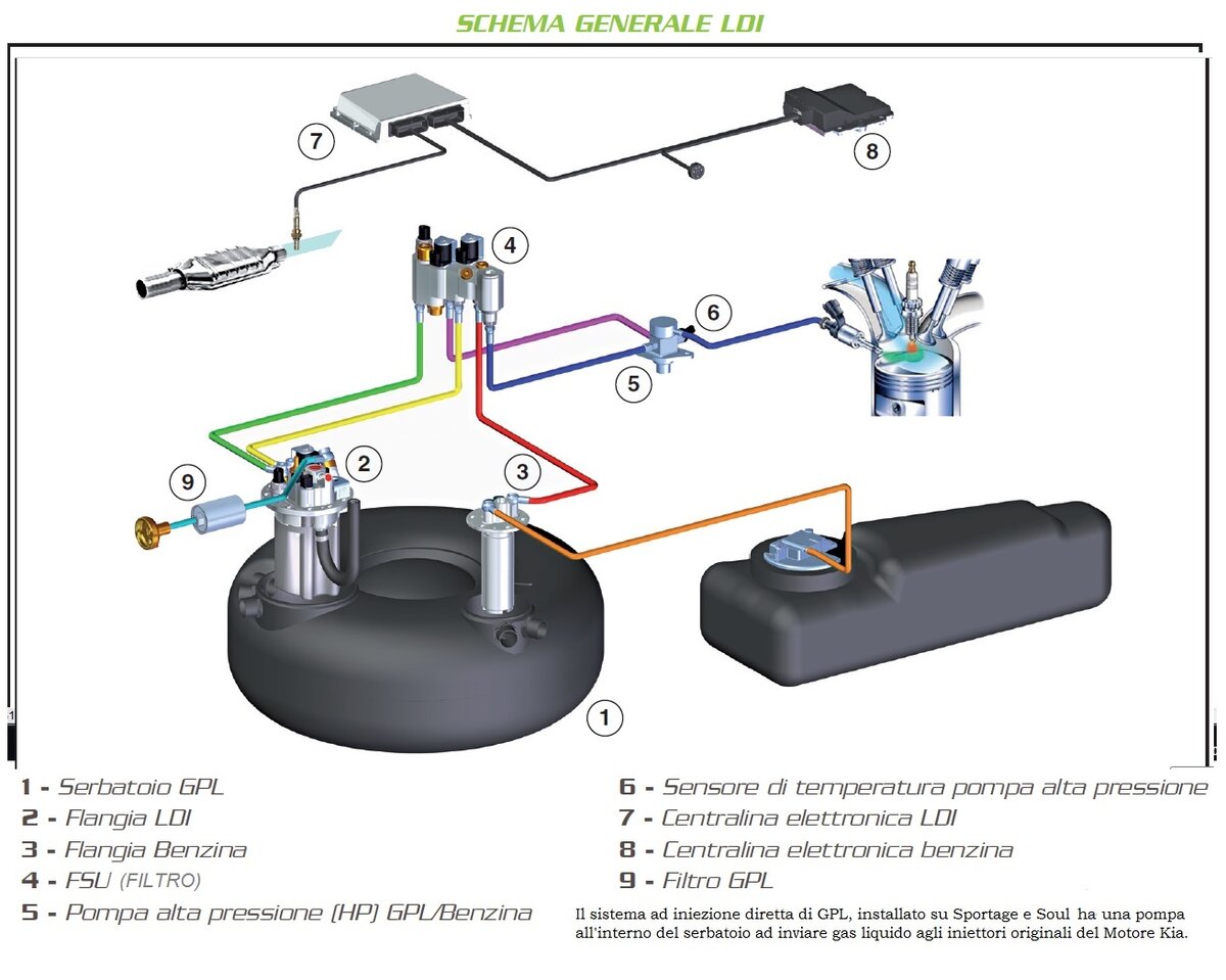

Bisogna capire a cosa serve questo riduttore... Sarà un regolatore di pressione..per mandare alla pompa di alta pressione sempre la stessa pressione....in base alla quantità di gas che si trova nel serbatoio....
Quello che in assistenza sia Kia che Ford chiamano riduttore io l' ho sempre chiamato Polmone, forse questo vi può essere di aiuto
Non so che dirti più ci studiano e meno ci capiscono...

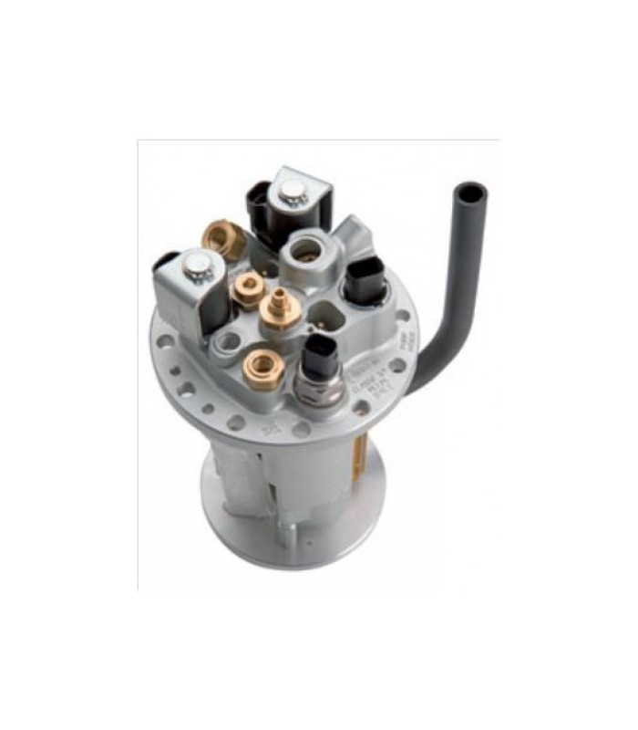

Esatto, deve andare da una Officina BRC e sperando che non si offendano, chiedere sè sono capaci di mettere le mani su un'impianto GPL allo stato liquido (LDI) ,come le nostre Kia Sportage 3' serie- Ecogpl , che partono sia a benzina che solo a GPL, eseguendo la procedura dei 10" di attesa, prima dell'accensione (x mettere in pressione l'impianto) e dopo sè hai il motore ancora caldo, sentirai la pompa alta pressione situata nel cofano motore , per una 20 " di secondi,un rumore battente tipo (tum,tum,tum) pompare gas liquido dal serbatoio del gas nella camera di combustione passando dagli iniettori originali che funzionano anche con la benzina...!!!
di solito, quando non si avvia la macchina , in modalità gpl , dicono che è la pompa gpl (spero di no) situata nel serbatoio gpl, che si sta guastando.....!!!! (costa un botto) ma quanti Kilometri ha la macchina??? grazie ciao
    30 KB · Visite: 79
    121,7 KB · Visite: 77
