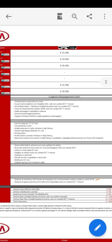

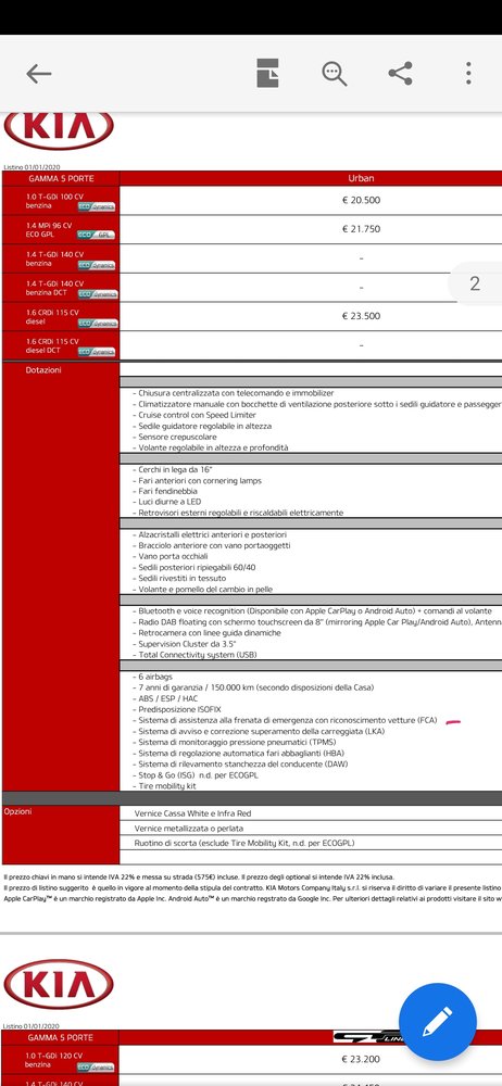

Si esattamente che va a sostituire quello di serie e volevo sapere come riconoscerli fisicamente sull'auto

L'immagine che hai allegato è riferita all'allestimento inferiore (urban).
Comunque.. per capire a colpo d'occhio se c'è il Comfort & Safety Pack, esternamente noterai i sensori di parcheggio anteriori, internamente il pulsante d'avviamento e il retrovisore elettrocromatico.

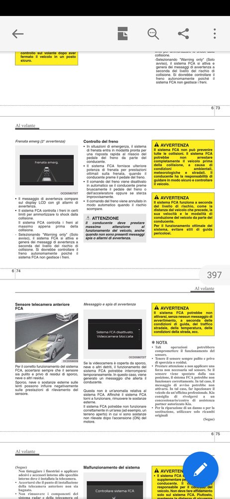

È quella di serie su tutte ma rimane anche uguale sulla business, solo con il pack vai a modificare l'optional. Che per esempio è di serie sulla gt line. Grazie mille comunque della risposta!

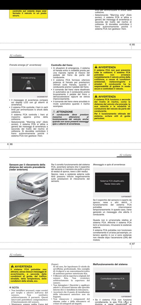

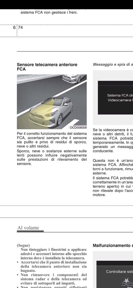

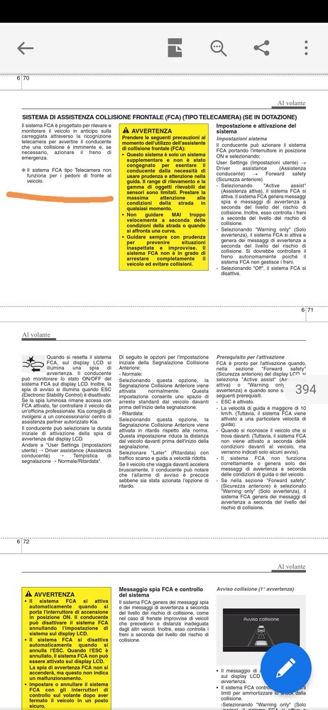

@lorenztr @Fabio Kia Ho trovato risposta al mio quesito spulciando sul libretto di uso e manutenzione, per distinguere fisicamente i due optional nel primo caso dell' FCA "normale" sarà presente solo la telecamera su vetro mentre con riconoscimento del pedone anche una placchetta sulla parte anteriore dell'auto allego le immagini da manuale

Nelle immagini che hai postato però non c’è scritto?
Il radar anteriore viene usato per la monitorare la distanza dai veicoli che precedono per esempio quando attivi lo smart cruise control o per la frenata automatica di emergenza. Non so se viene usato anche per pedoni. Per i pedoni viene usata la telecamera forse. Comunque provo a cercare

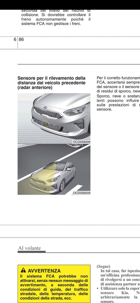

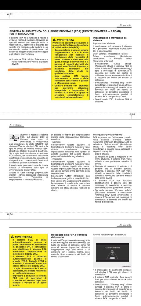

Ti posto l'immagine con intestazione di capitolo e evidenziato la dicitura che specifica il funzionamento con o senza il riconoscimento pedoni
