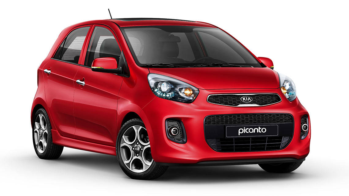

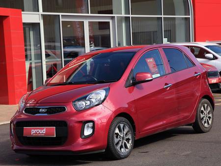

C'è qualcuno che abbia mai provato a montare i fendinebbia su allestimenti in cui non erano previsti per la Picanto TA dal 2016 in poi?
In foto i due tipi di fari che possono essere montati

Ciao, ho il tuo stesso problema...al paraurti anteriore arrivano i fili , manca il comando sul devio che ho risolto installando il devio con il comando appropriato ma nulla...in concessionaria mi hanno detto che se non esce di fabbrica occorre sostituire la centralina elettrica ( credo intendano quella porta fudibili/rele') , sto cercando di capire se cambiando quella si possa arrivare al risultato...work in progress
Installando un pulsante a parte non risolvi????
avevo fatto la proposta alla utilizzatrice della vettura , immagina la risposta.....
su catcar la centralina in questione ( ammesso che in conce non mi abbiano detto una...) corrisponde alla parte 91188, ora dovrei capire quale e' il codice di quella che e' adatta allo scopo...ciao e grazie
