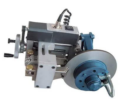

Non è possibile “limare” (!) un disco freno senza rovinarlo irreparabilmente... Per ripristinare correttamente planarità e rugosità delle superfici occorre, come minimo, un operatore specializzato ed una rettificatrice come questa:
Lo so se non sbaglio è fino a 10000km, quando avrò tempo andrò in un altra officina
