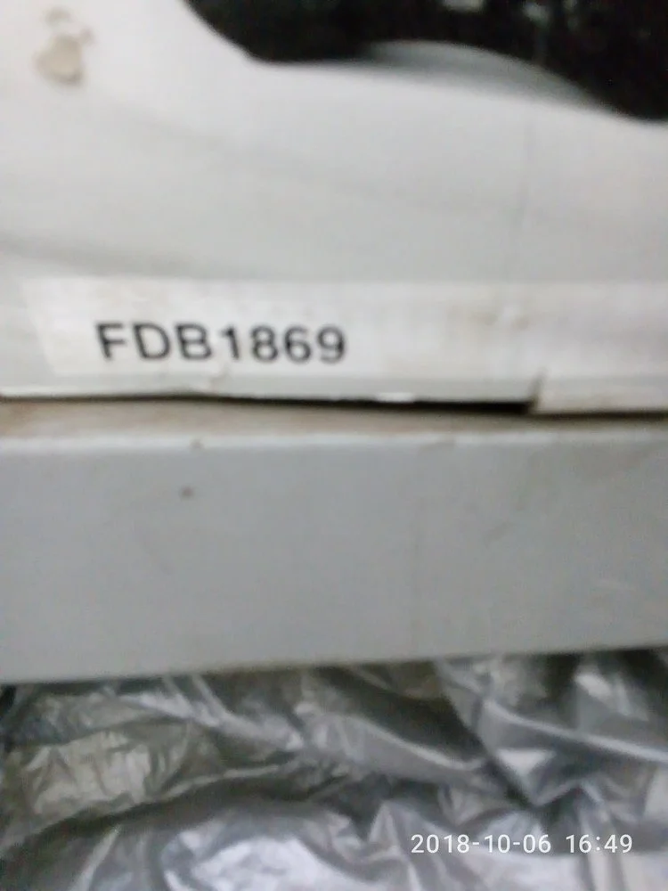

A distanza di tre anni oggi ho sostituito il secondo kit di pastiglie anteriori.
Km percorsi con questa coppia di pastiglie lasciando qualche millimetro di sicurezza: 85.000km
Marca utilizzata Ferodo(come kit precedente) prezzo materiale €39,00
Segue codice Pads Ferodo
