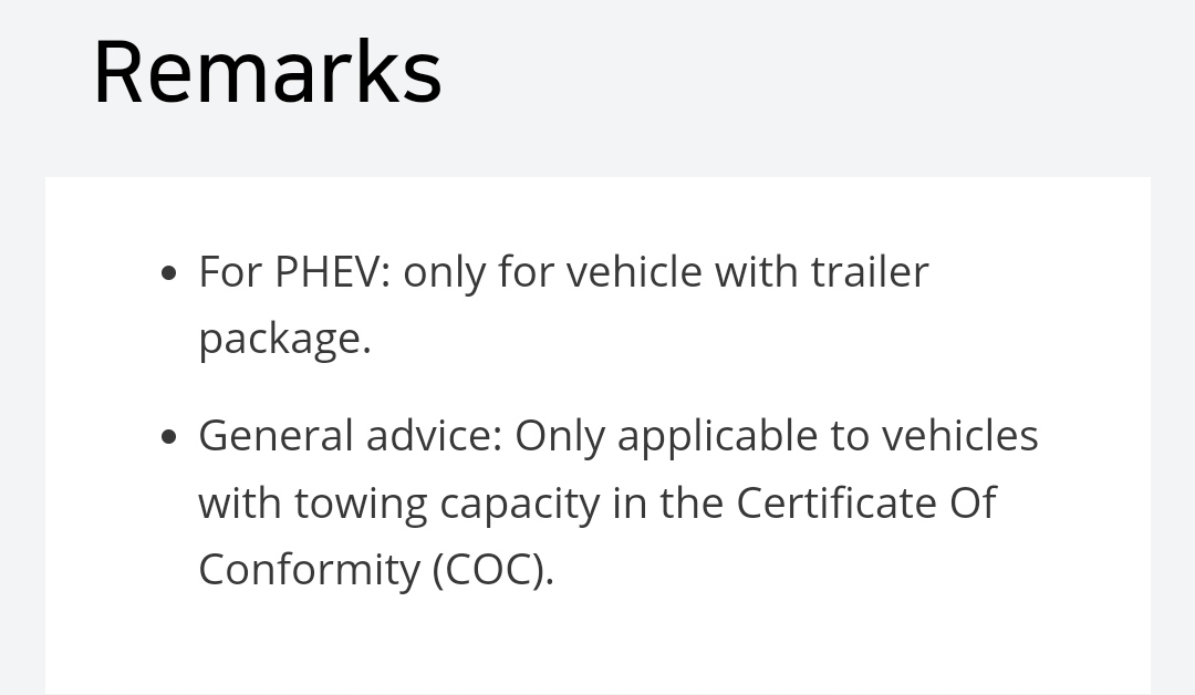

Solo per veicoli predisposti e con la capacità di traino segnata nei documenti. Più chiari di così

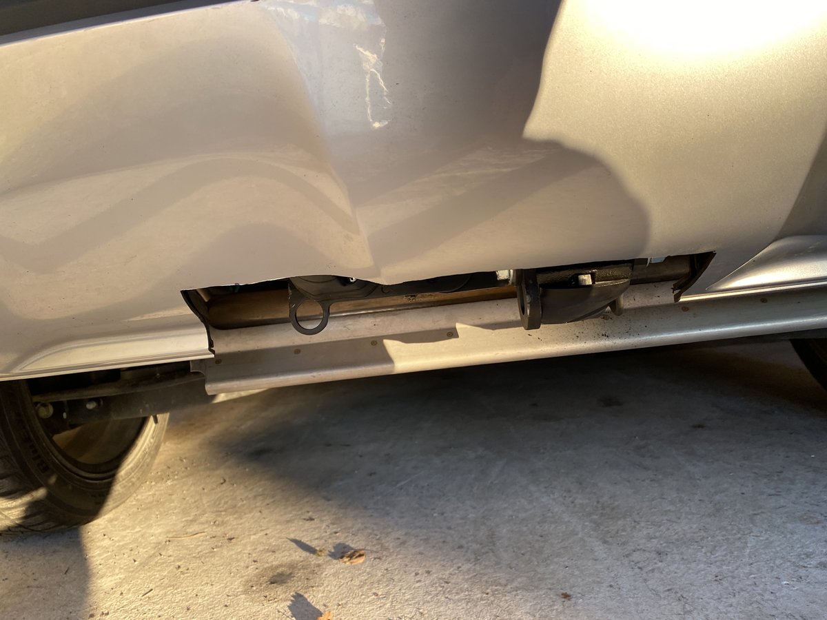

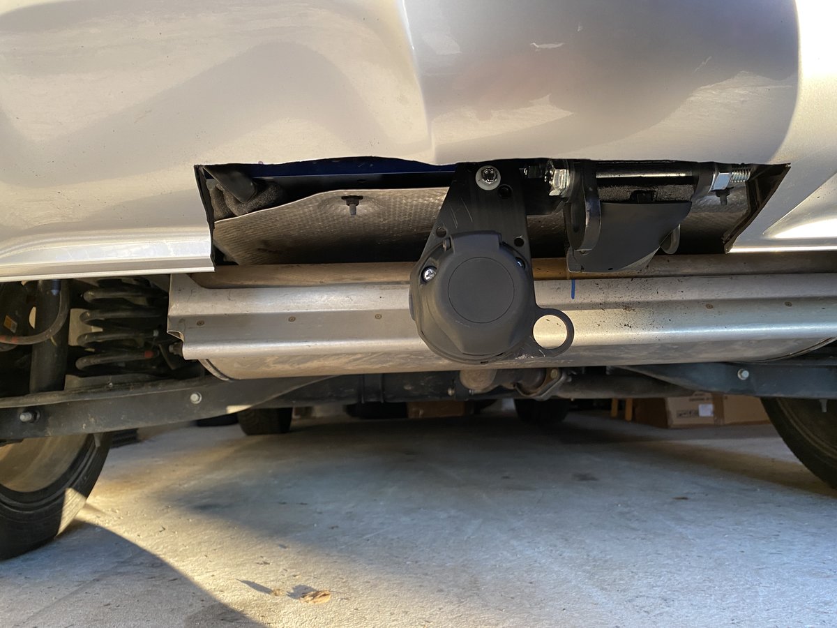

L’auto avendola acquistata usata non mi sono fatto tutti questi problemi chiedendo alla concessionaria Kia e mi sono affidato ad una seria officina che si occupa di istallazioni gancio traino
Mi chiedo chi produce e vende visto che quando è stato programmato tutto gli ho inviato il libretto non si sono resi conto di quello che andavano incontro
872555EE-F524-4D84-9FA8-C0744CC3DB26.jpegFCAF150F-053D-45AA-B808-BCE07755EE73.jpegD6D7B227-59BF-490E-8A4B-A5802B3DEF8C.jpeg

So dove vanno ancorati i ganci di traino, per questo penso che alcune auto moderne potrebbero avere problemi strutturali.
Potevano tagliare meno il paraurti e che diamine.
Brutto lavoro sul paraurti.....Sarebbe stato opportuno prevedere una cover e comunque hanno tagliato alla "maremmacignala"......
