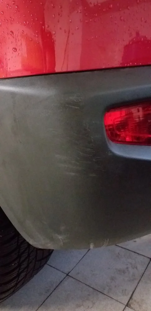

Ieri sera ho "inaugurato" il paraurti della Stonic con una leggera toccatina in manovra al paraurti posteriore sullo spigolo.
Fortunatamente il danno é molto superficiale ed é solo estetico, ero a velocità molto ridotta.
Cosa mi consigliate per rimediare al problema?
Ho letto che per la plastica grezza basterebbe della carta vetrata finissima da carrozziere (da grana 1000 in su).
É ottimale questa soluzione secondo voi?
Mi spiace per il graffio il mio pensiero e che se non hai manualita' e la conoscenza di come procedere e' meglio lasciar stare o farlo a chi la detiene ,per non creare ulteriori danni.
Ci sono anche prodotti per rinnovare le plastiche e molti carrozzieri usano il "trucco" del phon industriale per scurire le parti più chiare.
Se non si è molto pratici conviene far fare il lavoro a qualche bravo carrozziere, sempre che se ne trovi uno capace sulle plastiche (cosa non sempre scontata).
Comunque posso dirti che carte abrasive da 1000 o anche superiori come finezza è sempre meglio usarle in condizioni umide quindi bagnandole.
Ma ripeto c'è il rischio di peggiore il danno fatto.

Per dei graffi al paraurti posteriore ho usato il wd40 con un panno di cotone e ho risolto,però i tuoi mi sembrano più profondi.
Ci sono degli stucchi da riempimento appositi per plastiche se i graffi sono profondi...aiutandoti con della carta abrasiva molto fine e successivamente con dei prodotti rinnova plastiche che trovi in commercio....
Certo! avendo la possibilità fatti aiutare da un carrozziere professionista che saprà sicuramente aiutarti al meglio e riportarlo in ottime condizioni "visive" . Il fai da te è sempre un incognita in questi casi se non si ha un po' di pratica. Facci sapere come risolvi!

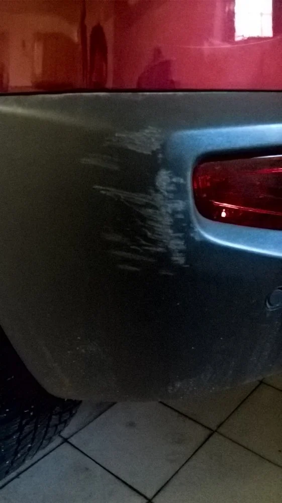

Ho dato una prima mano al danno sul paraurti.
Ho usato una carta vetrata 1200, usandola bagnata come mi è stato consigliato.
In seguito ho usato un prodotto arexons per i paraurti in plastica grezza. Un'ora di lavoro.
Il risultato è buono, alla prima occhiata non si vede.
Ci sono graffi più profondi, li vedrò come fare in futuro.

Buon lavoro. Sembra essere venuto bene. Se passi in qualche colorificio hanno anche carte più fini tipo 3000 (sempre da usare bagnate) che danno + lucentezza alla plastica. Ma già cosi è molto meglio di prima.
Se non ricordo male ho visto un video su youtube che lo sistemava con il Phon dei carrozzieri molto caldo ...va bene anche un vecchio phon l'impotante che scalda....
sarebbe per rigenerarli quando sono scoloriti ma penso vada bene anche per togliere i graffi....
Non fate niente se non siete capaci rischiate di fare casini ancora maggiori un mio vicino al quale avevano detto che con il phon avrebbe ripristinato il bozzo sul paraurti ,e riuscito a risolvere il problema facendo un buco dove aveva il danno.:mad:
Anche io ho usato carta vetro 800 bagnata e successivamente il prodotto della Arexons è venuto benissimo
