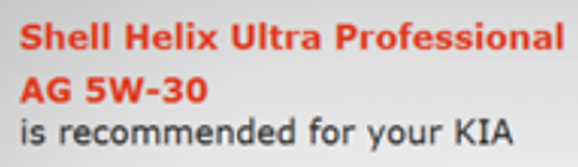

Giovedì scorso in kia mi hanno fatto il terzo tagliando sulla kia rio 1.4 crdi e ho postato sul forum come sempre.
Come olio hanno messo lo shell helix ultra professional af 5w30.
È riportato sulla targhetta che attaccano sulla portiera con scritto prossimo tagliando
09/2024 quindi tra un anno e già qui i primi brividi.Sono andato sul sito shell a vedere l'olio nel dettaglio e qui la sorpresa.

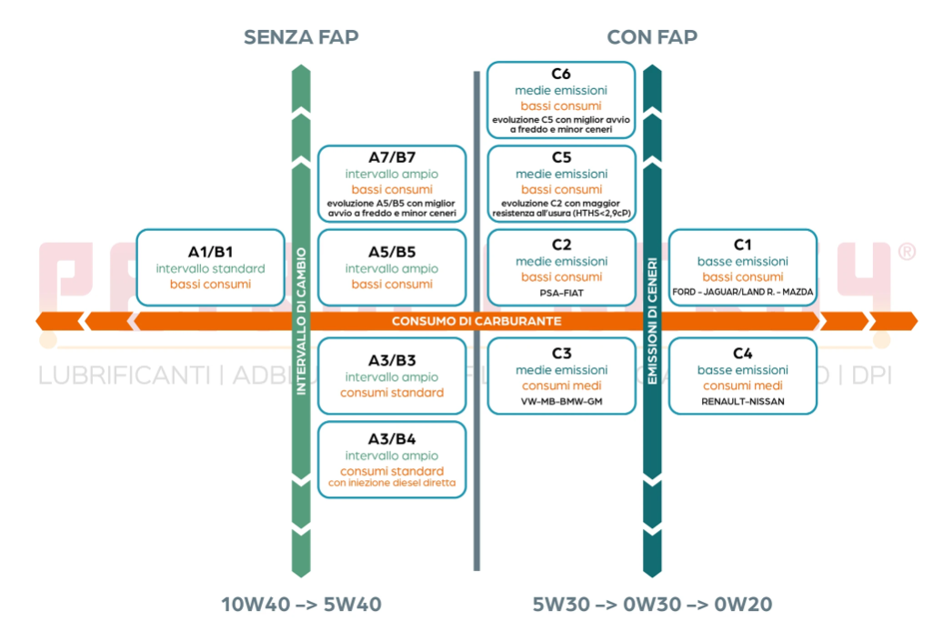

È un 5w30 a5/b5 con specifiche ford.
Di olio ne capisco parecchio ma di certo non è che posso ricordarmi tutte le specifiche della shell a memoria.Allora la specifica acea b5 è per i diesel ma per il dpf o grossi dubbi.
Ho riguardato il manuale della rio e la specifica dell'olio è ovviamente c2 o c3.
L'olio a5/b5 ho visto che va bene per il 1.0 benzina.
Tra l'altro su l'etichetta attaccata alla portiera
ci sono vari tipi di olio tra cui il 5w30 am-l che è un c3 consigliato dalla shell.
Adesso macchina ferma fino a lunedì e invece di andare a lavoro subito in kia a chiedere spiegazioni,sono convinto che l'hanno scambiata per un benzina.
