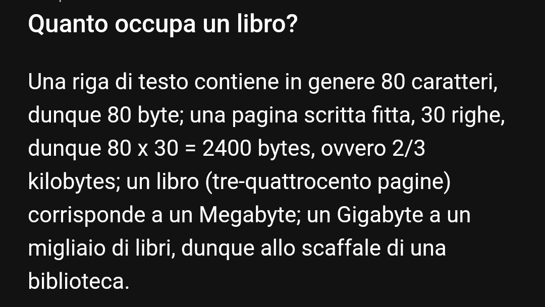

Comunque le fanno veramente strane: a me pare impossibile che nel 2023 una centralina auto, con le capacità di memoria attualmente disponibili a quattro soldi non tenga un file di log dove vengono annotate tutte le anomalie e li rimangano fino a quando non vengono resettate. In fondo si tratta solo di files di testo quindi nella memoria equivalente ad una micro sd da 32 gb ci starebbero 10 anni di dati.
Oppure loro i log li hanno ma non vogliono che siano di pubblico dominio: scrivono i software e poi noi facciamo i beta tester per lo sviluppo ed il debug a spese nostre, rimettendoci tempo e nervoso. Le nostre auto perennemente connesse sono una miniera di dati , e purtroppo nel campo informatico le pezze si mettono tante volte non sostituendo hardware difettosi ma rilasciando aggiornamenti software ad hoc che simulano il tutto va bene
