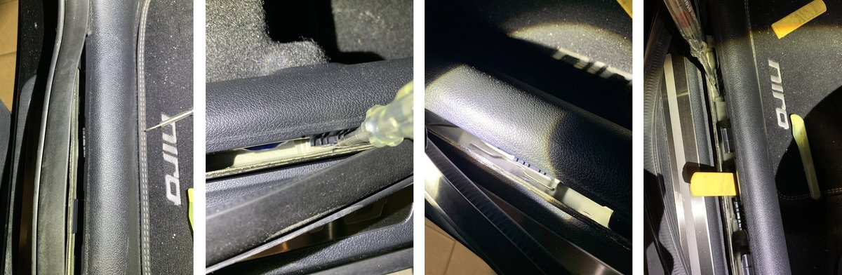

Cominciamo con lo sfilare la gomma/guarnizione con la leva in plastica.
Una volta estratta la guarnizione dobbiamo fare leva sulle tre clips con il cacciavite a taglio piccolo e sfilare verso l'alto la paratia.

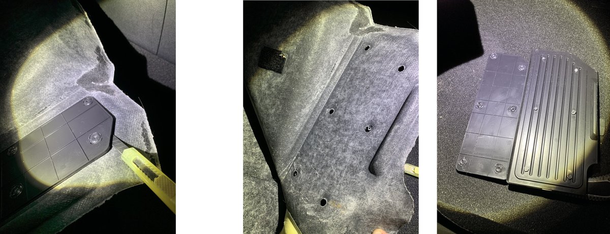

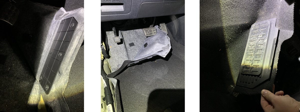

Ok siamo a buon punto..... ora dobbiamo "ribaltare" la moquette compreso di poggiapiede originale....infatti il poggiapiede è "termosaldato" ad una piastra sotto la moquette.
Adesso con il taglierino dobbiamo tagliare i piedini in plastica del vecchio poggiapiede che lo tengono saldato alla piastra. Mi raccomando sicurezza in primis maneggiando il taglierino. La moquette è durissima e se scappa il taglierino non fa danni. Le vostre mani invece sono decisamente più delicate della moquette. Quindi attenzione!
Una volta tagliati i piedini rimuoviamo la piastra, questo è il risultato: poggiapiede vecchio e piastra posteriore alla quale era termosaldato il poggiapiede

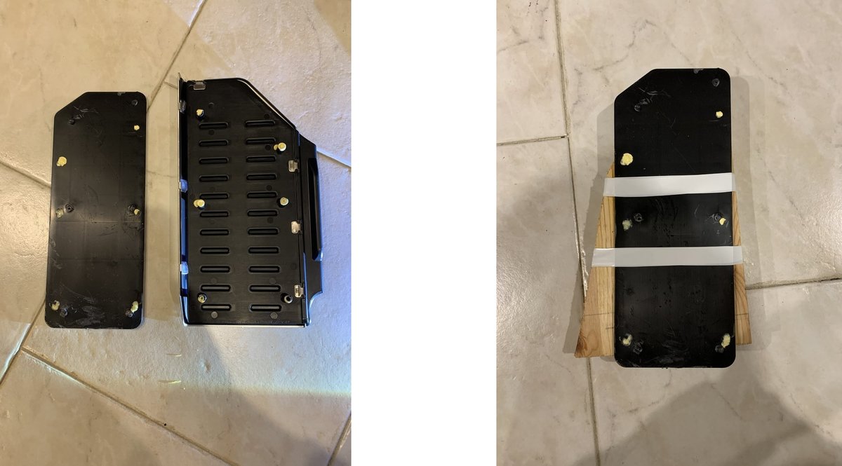

Prendiamo il nostro pennarello colorato o pennellino con vernice colorata e diamo una colorata ai piedini sul retro del nuovo poggiapiede.
Questo ci servirà da "marcatore" per fare i segni precisi sulla piastra per poter effettuare i buchi.

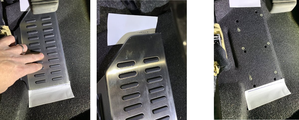

Una volta colorati i piedini non ci resta che appoggiare un attimo la piastra per fare "i segni" o "timbrini" (come li ha amorevolmente chiamati mio figlio).

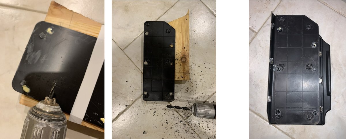

Poi procediamo a fissare la piastra "colorata" su un pezzo di legno (se non avete un banco da lavoro sotto mano.....evitate pavimento o mobili per ovvi motivi).
Con una punta da legno misura piccola tipo 4 o massimo 5 pratichiamo i buchi che dopo andremo ad ingrandire fino a 8 (diametro dei piedini del nuovo poggiapiede).
Nella terza foto si può vedere una "anticipazione del risultato finale" cioè il poggiapiede infilato nella piastra, (manca ovviamente la moquette tra piastra e poggiapiede.....) ma almeno ci facciamo una idea dei buchi fatti e della precisione......se non dovessero essere precisi al micron non preoccupatevi, basta una leggera limatina e riuscirete ad adattare il tutto. E sopratutto non preoccupatevi di eventuale gioco di qualche millimetro perché dopo andremo a termosaldare nuovamente poggiapiede e piastra.

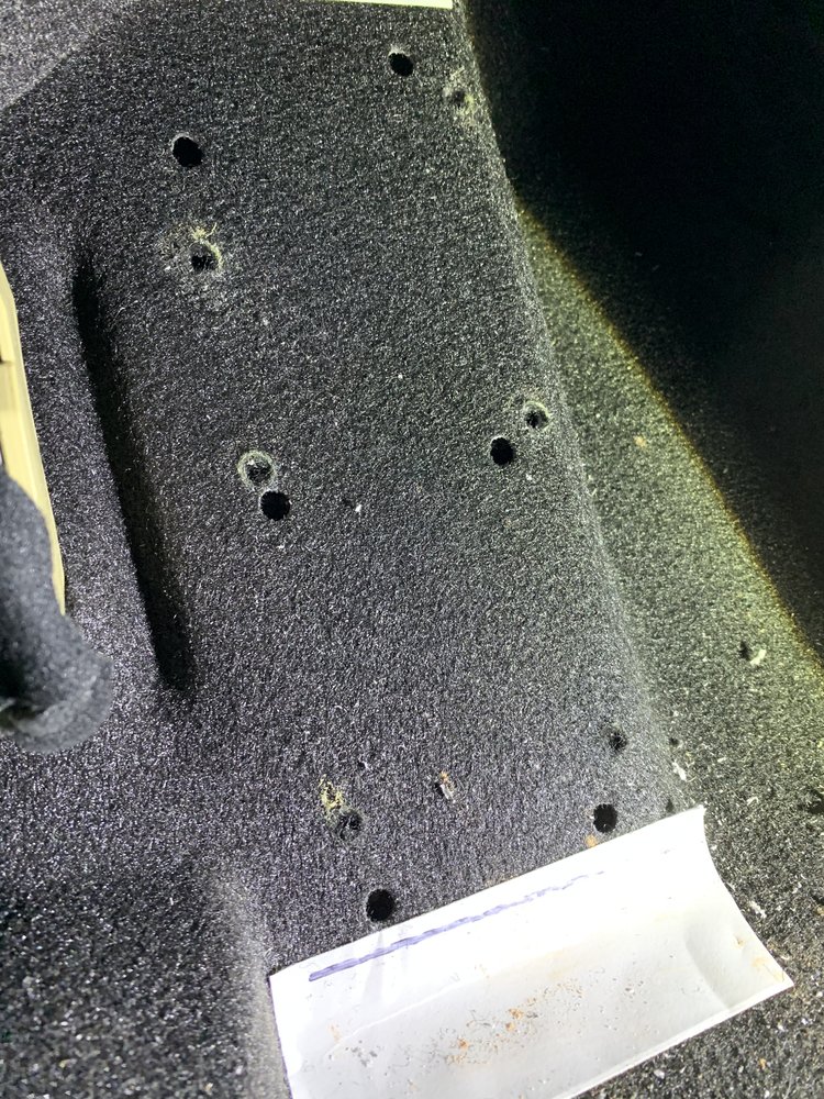

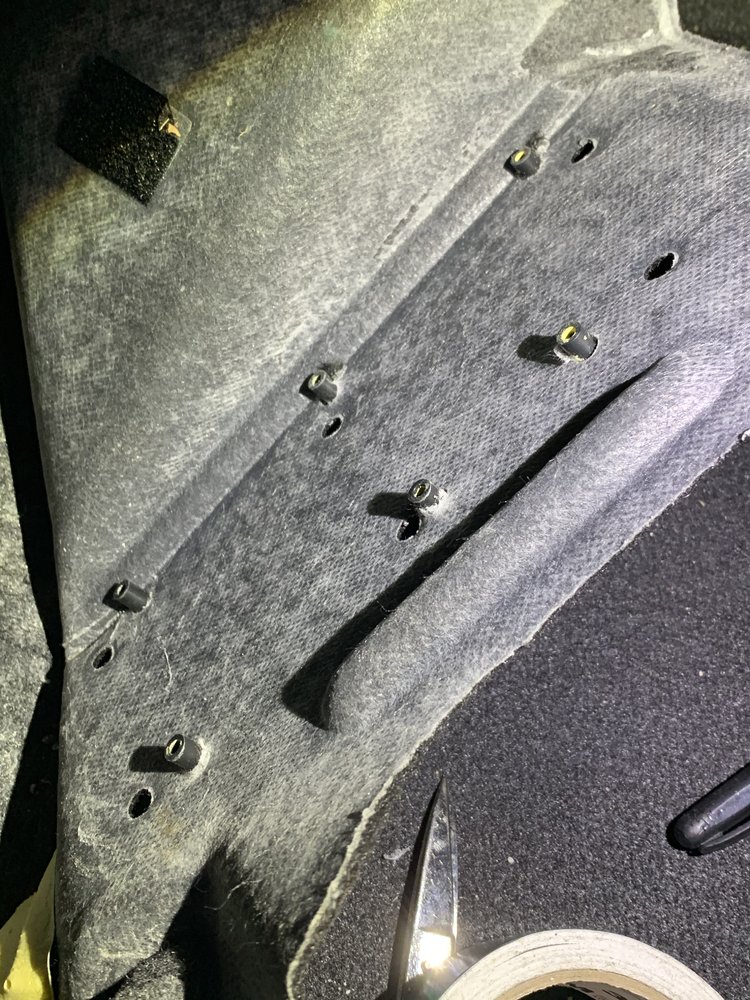

Ok ora arriva la parte più "artistica e delicata", cioè allineare il nuovo poggiapiede alla moquette e fare di nuovo "i timbrini" colorati per bucare (la moquette). Per aiutarvi usate due pezzi di nastro di carta o similare e segnate il limite superiore ed inferiore del poggiapiede (attenzione alla parte in plastica nera a sinistra che deve andare nel corrispondente incavo della moquette e allo svaso in basso a sinistra che deve andare nella relativa piega sempre della moquette).
Quindi coloriamo nuovamente i piedini in plastica del poggiapiede con la vernice o pennarello e con un unico movimento appoggiamolo alla moquette seguendo i limiti che ci siamo segnati sul nastro di carta e facciamo i 6 "timbrini" sulla moquette per fare i relativi buchi (terza foto).

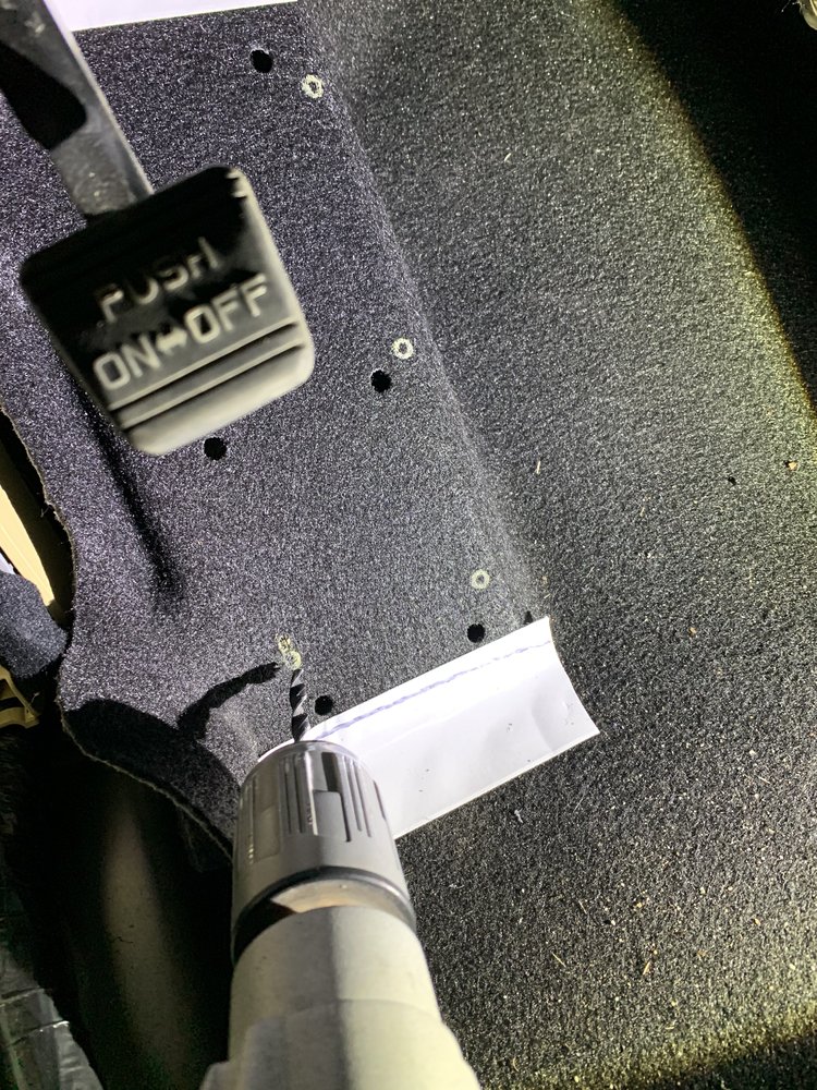

Procediamo nuovamente con il trapano e la punta da legno piccola (4 o 5 al massimo) con MOLTA ATTENZIONE, mi raccomando..... io personalmente ho nuovamente fatto "l'orecchio" alla moquette e NON ho bucato direttamente appoggiandomi con il trapano per evitare di andare a bucare la scocca....... si potrebbe anche pensare di usare nuovamente il pezzo di legno di prima.......comuque lo ripeto ATTENZIONE ad usare il trapano in maniera consapevole........cerchiamo di non bucare il pavimento della macchina......la foto che segue infatti è solo a titolo esplicativo MA NON HO FATTO I BUCHI CON LA MOQUETTE IN QUELLA POSIZIONE.
Ed ecco i nuovi buchi fatti pronti.....bisogna ovviamente allargarli con la punta da 8 per ospitare i piedini del poggiapiede.

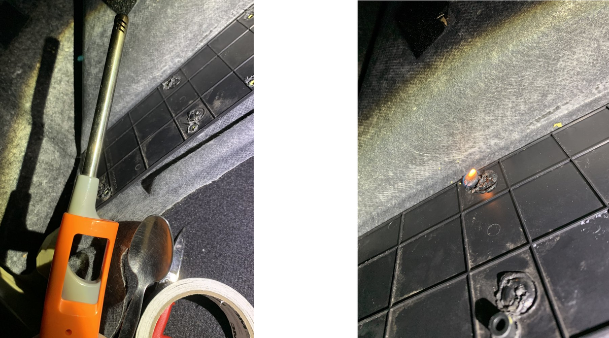

Siamo pronti per usare accendino e cucchiaino....
In pratica ci serviranno per dare fuoco (si avete letto bene, ma tranquilli il materiale è ovviamente praticamente ignifugo e brucia con difficoltà) ai piedini per poterli sciogliere e termosaldarli alla piastra. Il cucchiaino oppure un grosso cacciavite a taglio oppure una spatola servono per premere la plastica fusa alla piastra e termosaldare il tutto SENZA BRUCIARSI LE MANI CON LA PLASTICA CALDA.

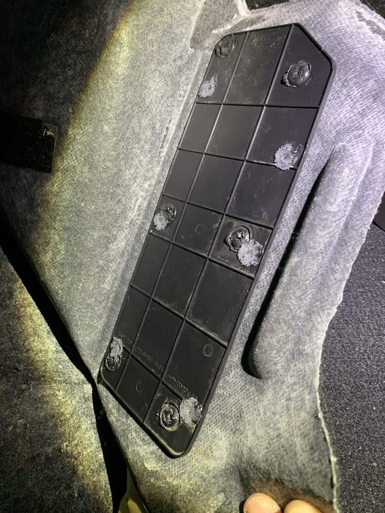

Mettete la piastra in corrispondenza dei fori e cominciate un piedino alla volta a dargli fuoco, quando il piedino si sarà consumato completamente (come se fosse una candela), usate la punta del cucchiaino (o altro oggetto vedi sopra) per spiaccicare il tutto e tenetelo in posizione per una decina di secondi affinché la plastica sciolta si indurisca. ATTENZIONE in questa fase bisogna cercare di premere il più possibile piedino sciolto-moquette-piastra, tutto insieme, NON CI DEVE ESSERE GIOCO !!!
Ecco il risultato finale visto da dietro......i 6 piedini del nuovo poggiapiede sciolti e spalmati sulla piastra, termosaldati.

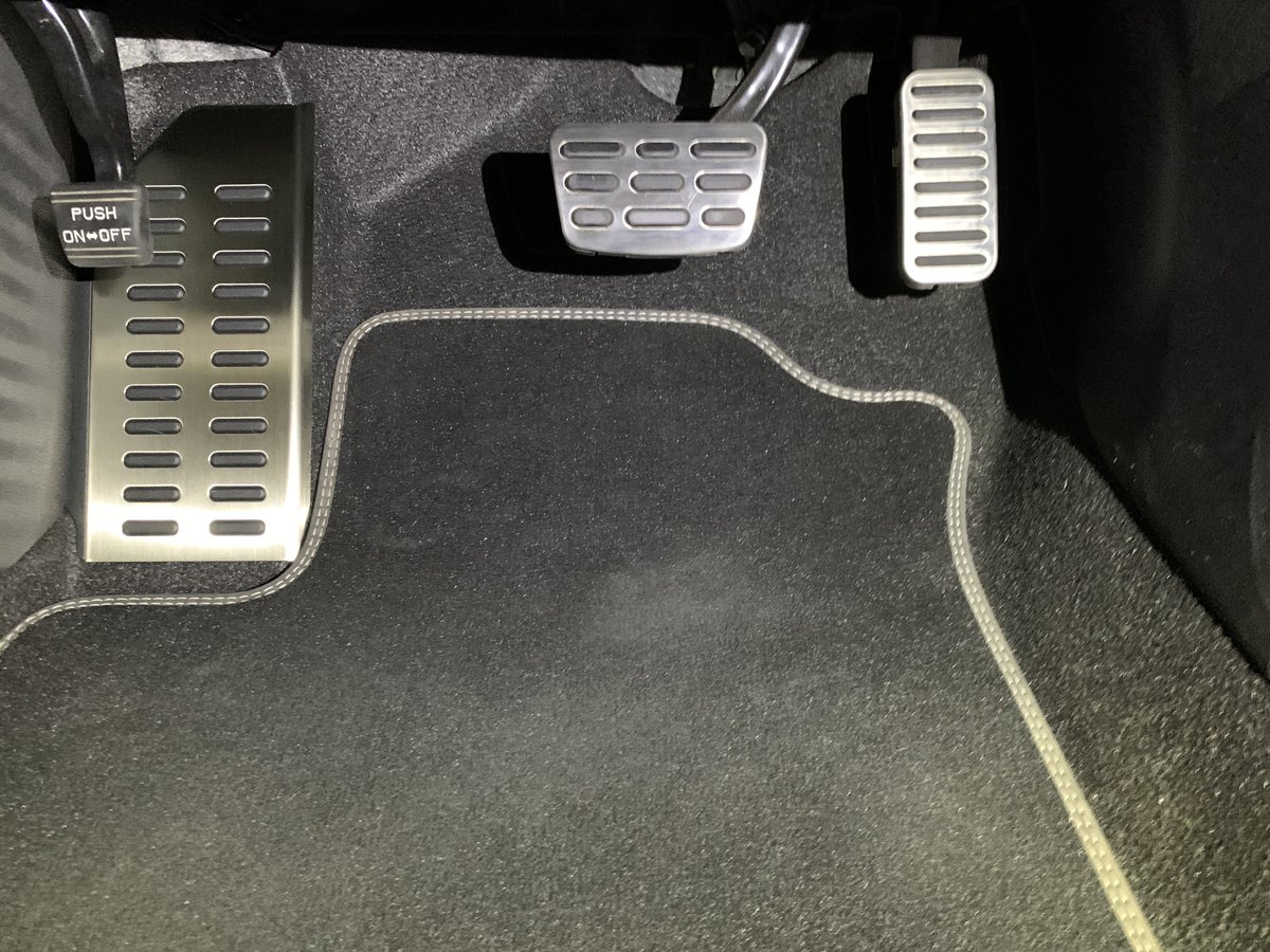

Ed ecco il risultato finale:
