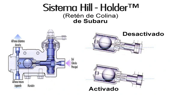

      Si! Una delle prime fu la subaru! Chiudeva il circuito frenante utilizzando una valvola con una sfera al suo interno che fungeva come una livella a bolla!

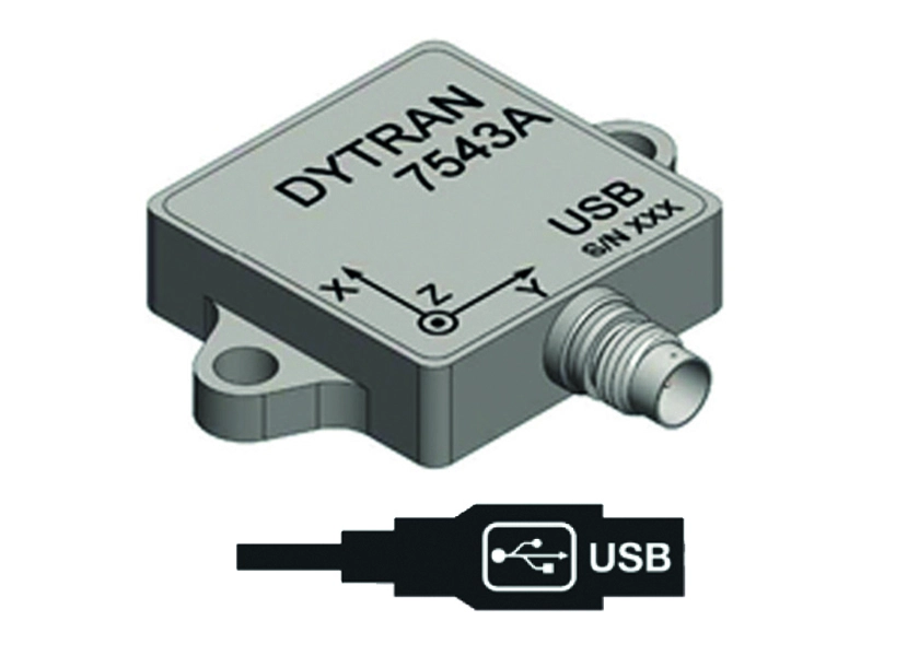

      Oggi, si usano modelli sensori "accelerometri" digitali!!
      Questo ne è un esempio!
