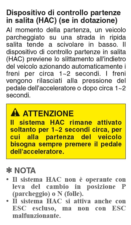

Il HAC è da configurare e come.
Sinceramente, non so se sulla Soul sia configurabile o meno... Certamente NON lo è sulla mia Cee'd. Questo è il relativo estratto del libretto conducente:

Sulla soul non si accendono spie quando entra in funzione, ad ogni modo nel caso di avanzamenti lenti in salita a poco a poco potrebbe darsi che non entri subito ma basta premere a fondo o due volte velocemente il pedale del freno e si sente che la tiene ferma. Poi vabbè io ho l’automatico quindi è una cosa utile solo in salite assai ripide perché sennò di norma appena tolto il piede dal freno la macchina avanza anche senza accelerare
È sempre attivo solo su pendenze superiori al 13% (potrei sbagliare sulla percentuale).

confermo l'entrata in funzione superata una certa pendenza...in pratica se lasci il freno e ancora si muove devi provare a frenare pià decisamente...rimane inserito un paio di secondi dal rilascio del pedale frenante...il tempo di iniziare la ripartenza...devi solo aspettare che l'auto si muovi in avanti per affondare l'acceleratore altrimenti l'auto si ferma.
il motore è adeguatamente potente per la bisogna e quindi se la frizione ha preso il motore spinge senza problemi...
