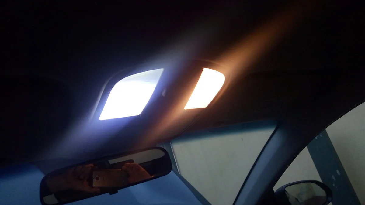

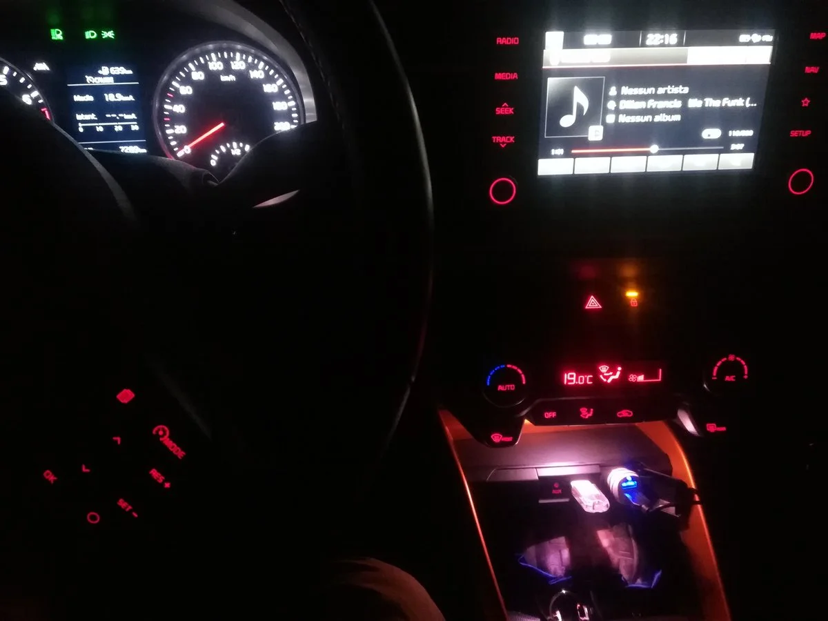

Ciao a tutti.ho voluto mandarvi Delle foto dell'interno della mia stonic
.prima di tutto ho messo una illuminazione sul vano sotto cruscotto per illuminare USB e presa di corrente, poi ho sostituito le luci plafoniera con lampadine a led e prossimamente led anche sottoplancia zona pedaliera e passeggero che funzionano solo all'apertura della porta...illuminato anche il vano portabagagli
..per finire ho installato nel doppio vano un subwoofer amplificato della macron con filtri per gli altoparlanti anteriori...non ci credevo ragazzi ma ne vale la pena ...secondo me !!!! Buona serata a tutti.

bel lavoro... :applausi:
Grande! Una curiosità, il positivo (filo giallo) del sub dove l'hai collegato?
Grande! Una curiosità, il positivo (filo giallo) del sub dove l'hai collgato?[/QUO .
Ciao .
onestamente in questo momento non lo so perché ho fatto fare l'impianto da un mio amico però posso sapertelo dire più avanti

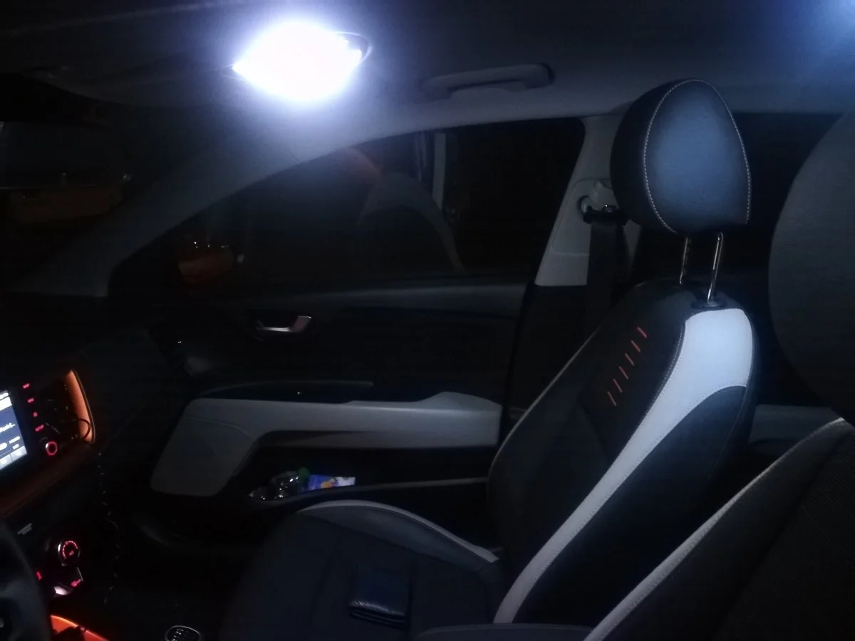

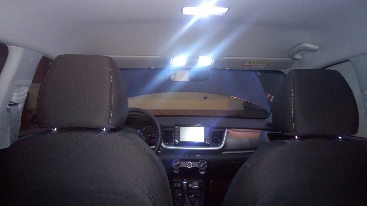

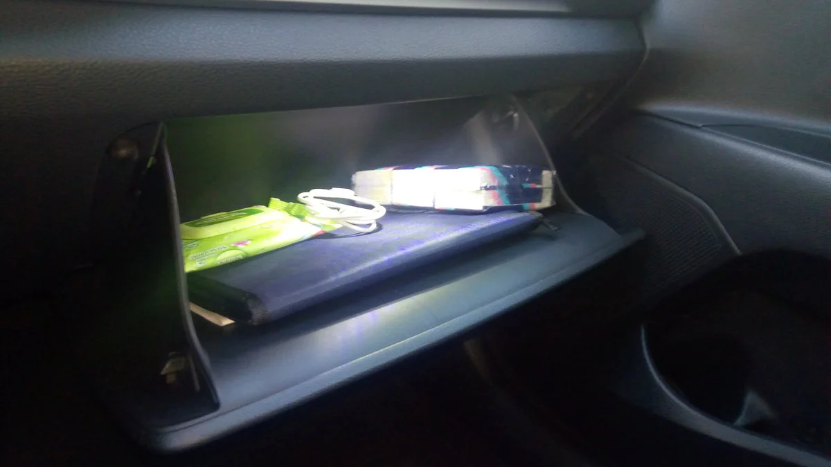

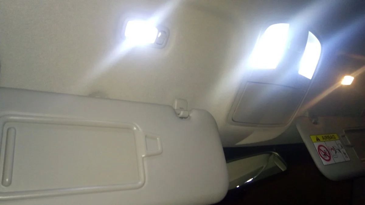

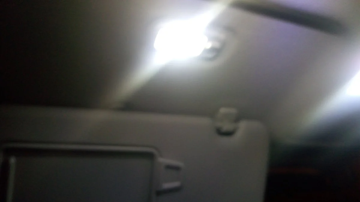

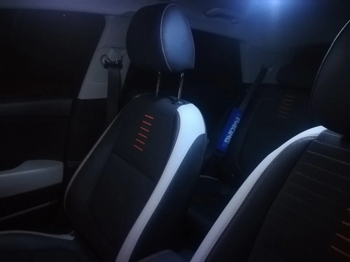

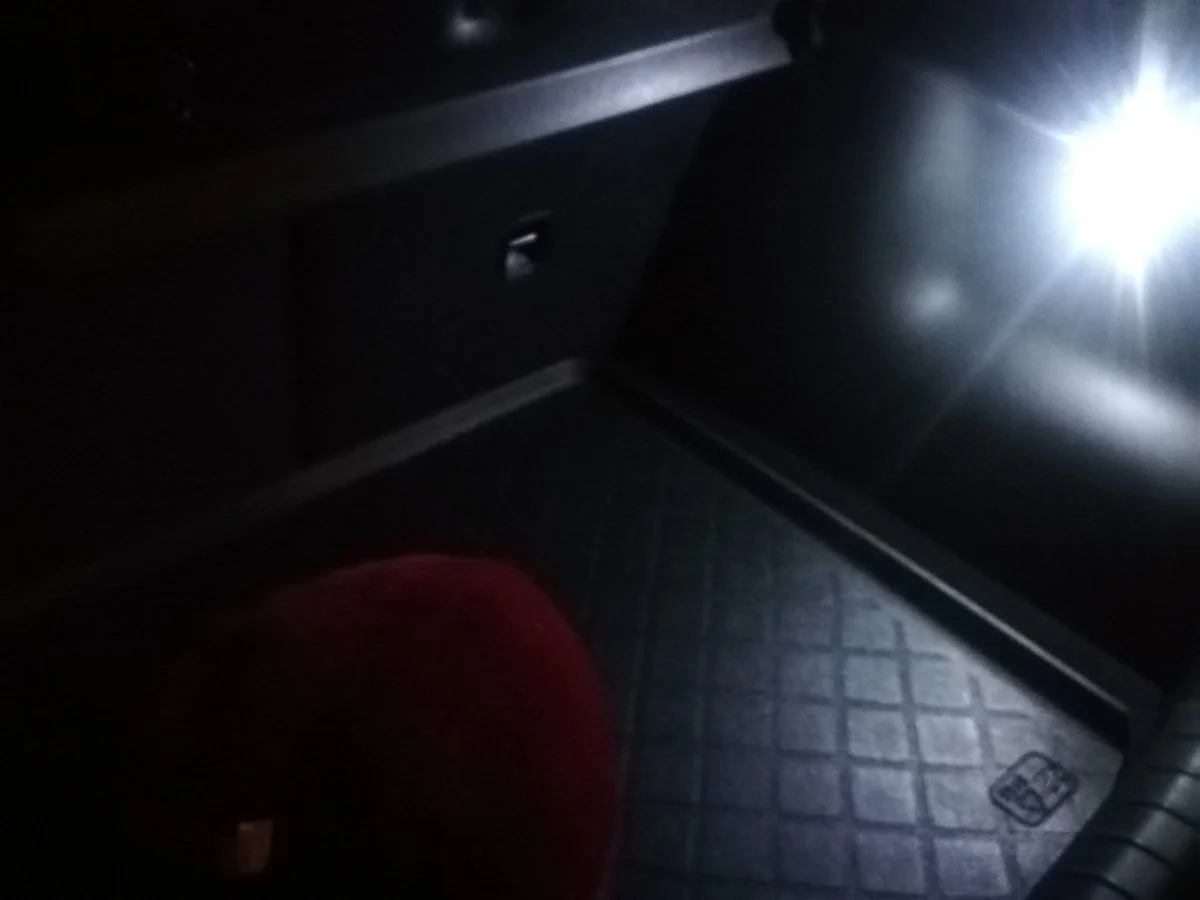

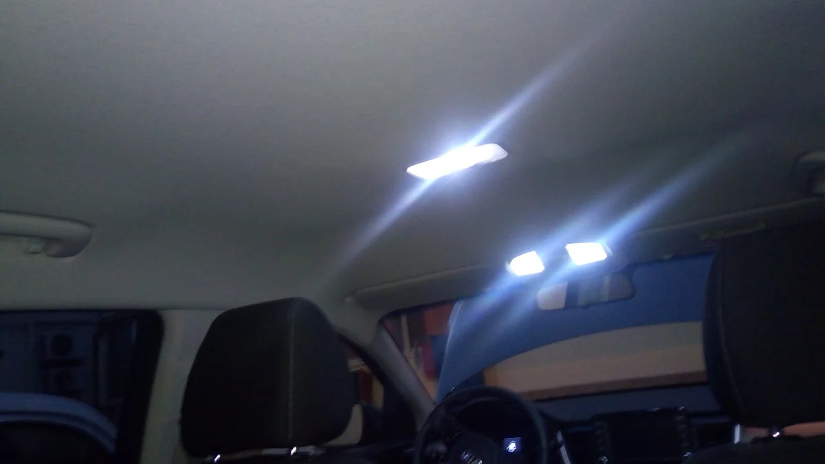

Ciao a tutti, pomeriggi domenicali passati a LEDdizzare gli interni :good:

Dove L hai acquistare il kit di lampadine

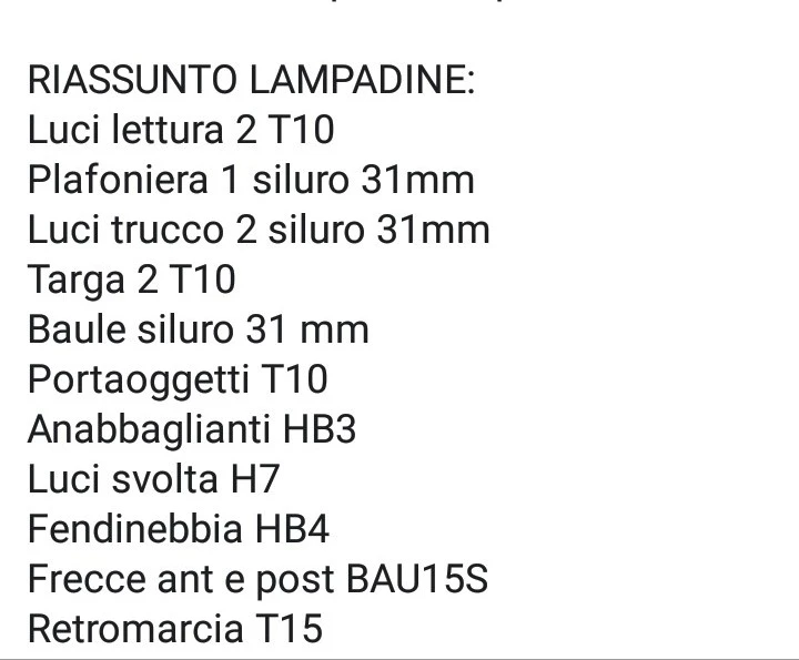

le ho prese separatamente....alcune le avevo già..ti servono in totale 4 siluri 31mm e 3 t10 ..
Esiste comunque un kit completo per stonic su Ebay
