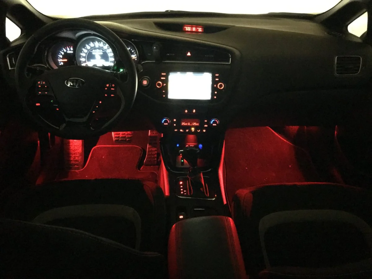

    Questa è la mia GTLine con illuminazione originale Kia...come impostazione si dovrebbe accendere quando aprì lo sportello e spegnersi quando lo chiudi.
    Non aveva senso in questa maniera..l'ho fatto collegare in modo che si illuminano quando si accende il quadro..effetto spettacolare di sera

    @Goku3600 scusa un attimo, l'illuminazione ai piedi te la fornisce kia? Come hai fatto?
    E per curiosità quanto hai pagato? :D

    Ho comprato il ricambio della Pro Cee'd direttamente in Kia...è fatto montare al momento del ritiro della macchina.
    90€ montaggio compreso
