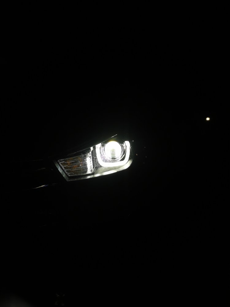

neanche le migliori alogene del mondo sono minimamente paragonabili ad i peggiori led per consumo e potenza illuminante, anche io avevo come alogene le night breaker, ma da qualke settimana sono passato all'illuminazione a led, non l'ho fatto subito pure io per paura di sanzioni ecc ecc, ma vi posso dire ke sono tutte pippe mentali, da quanto le ho montate sono stato fermato dalla polizia e nessun problema e la macchina ha pure passato la revisione ministeriale dopo 4 anni dall'immatricolazione e nessun problema.
quindi per la mia esperienza posso dirvi che non tornerei più all'alogene per tutti i motivi e mettendo una mano davanti al faro prima sentivi il calore ora niente.
e per non farmi mancare nulla ho montato il led in tutta l'auto dall'interno alla targa al bagagliaglio, ora si che è full led, le uniche che ho lasciato sono quelle di svolta perché accendendosi è spegnendosi in continuazione i led non sono indicati e ho lasciato pure alogene i fendinebbia perché tanto non li uso mai.... vi allego qualke foto per rendere l'idea... scusate la qualità, ma appena posso le faccio meglio e ve le mostro anche dell'interno.
