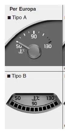

Ciao. Vorrei sapere se trovo o meno riscontro sul fatto che la lancetta temperatura acqua si porta a regime, quindi verso i 90 gradi, abbastanza tardi rispetto alla realtà.
Lo deduco dal fatto che dopo aver pecorso anche una decina di km e aria calda dalle bocchette interne, la lancetta rimane poco al lato SX da dove c'è lo zero.

Ciao PAOLOVR,
la lancetta della temperatura parte da 50 gradi e non da zero, probabilmente è per questo motivo che l'aria e' calda ma la lancetta e' ancora ferma :)
