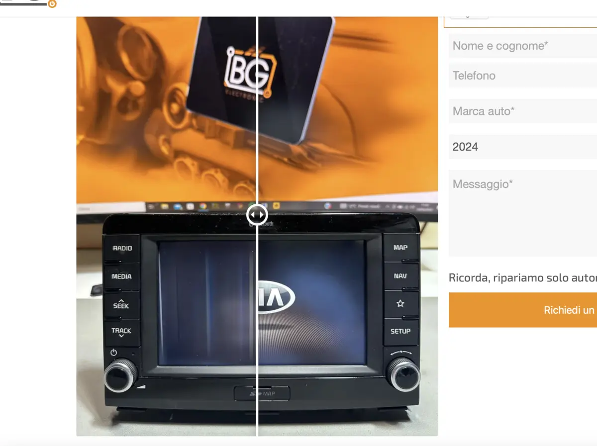

Veramente hanno una autoradio KIA direttamente nella Home page....
Vi ringrazio molto per i vostri consigli grazie mille @still Still @Stonic2018 🙏 dai provero a guardare su questo linc, per adesso ragazzi ho altre priorità personali più interessanti da risolvere , la radio funziona per adesso compresa la retrocamera mentre per le altre funzioni sono bloccate dato che col tac screen non funzionano . Comunque sono rimasto male che neanche dopo 14 mesi mi ha dato ancora problemi dopo che la avevo sostituita . Ho visto il linq sono di Napoli ragazzi chiedevo se per caso sapete se hanno filiali in Lombardia ?

Ti capisco benissimo, anche io non mi sono fidato ed ho provato a comprare il pezzo per sostituirlo in autonomia. Purtroppo con lo smontaggio sono arrivato al punto che vi dicevo: per rimuovere il touch con il pannello lcd in sicurezza serve rimuovere la scheda madre, cosa non semplice. Su eBay avevo visto dei modelli simili al tuo usati, come questo https://www.ebay.it/itm/19696879584...icdpqaLRpG&var=&widget_ver=artemis&media=COPY
Che mi pare sia venduto dal rivenditore che le aggiusta che avete segnalato in qualche risposta precedente
