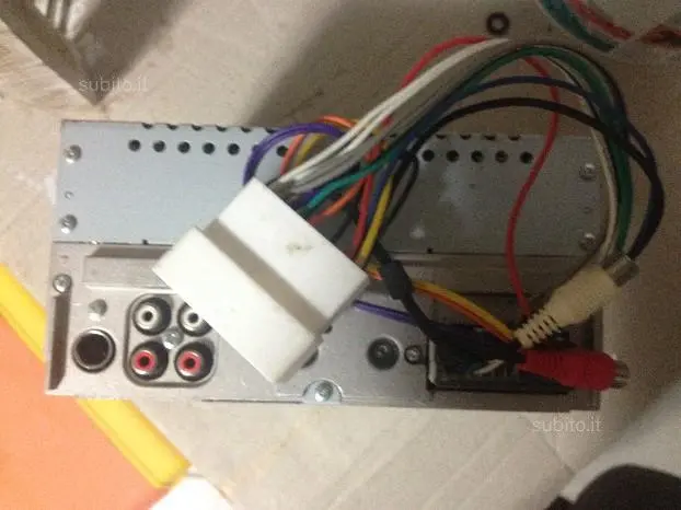

Probabile....quando avevo io una seat non c'erano nemmeno le casse dietro...:rolleyes:E' questa?
Se così fosse,questo è il retro..........
Probabile che l'entrata in vecchio stile sia tramite i 2 connettori femmina rca.....

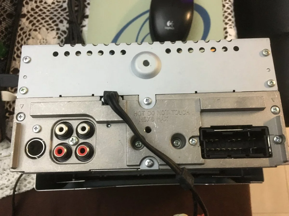

Grazie!!!! Si ma infatti l' ho pensato anche se mi sembra molto strano, una macchina che porta 3 spinotti per caricare il cellulare non porta un ingresso aux... in pratica dovrei smontare lo stereo per portarmi il filo all' esterno... non ho parole
ecco la foto del retro
    89,7 KB · Visite: 898
    89,7 KB · Visite: 733
un aiuto per cercare di inserire il cavo aux
Modello. Anno. Allestimento?
Magari non c'è l'ingresso aux? Hai voglia a cercare...
