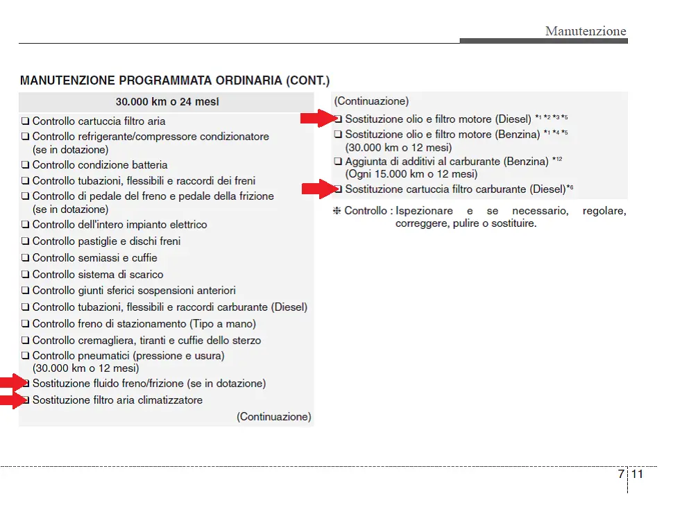

@manuciao,
Allego la pagina relativa alla manutenzione da effettuare al primo tagliando (io ho la Cee'd, ma credo che per la Carens sia più o meno lo stesso): la sostituzione del fluido freni/frizione è già prevista dalla casa madre a 30k km o 24 mesi.
