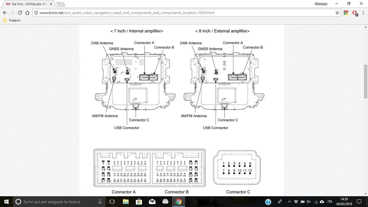

A vano autoradio vuoto, iniziamo ad identificare i collegamenti secondo lo schema:
I collegamenti del subwoofer andranno a inserirsi nei contatti 1/2 (rear L + e -) e 27/28 (rear R - e +) del connettore A mentre il positivo andrà collegato al contatto 10 ( oppure 11) del connettore B; il P control dovrete andarlo a collegare ad un qualsiasi positivo sotto chiave presente nella scatola portafusibili.
Il negativo andrà collegato direttamente al telaio utilizzando uno dei numerosi perni già disponibili.

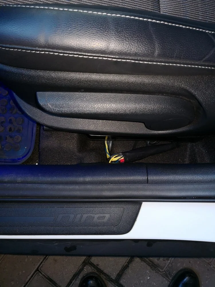

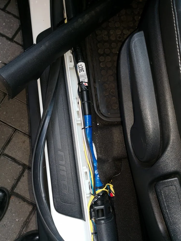

Fatti i collegamenti, bisogna far passare i cavi sotto lo sterzo e, successivamente, all'interno del battitacco inferiore sinistro:

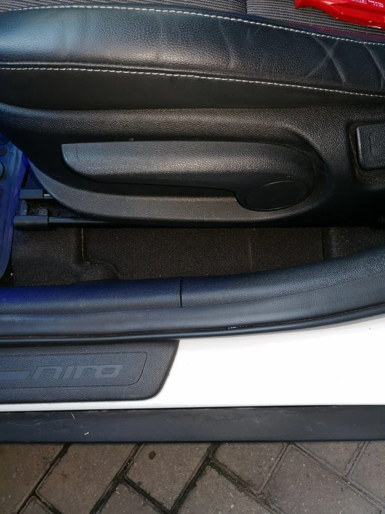

il subwoofer va posizionato sotto il sedile guidatore e fissato, in un qualche modo, con le viti in dotazione; i cavi sono sotto :

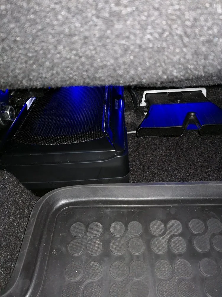

A sedile in posizione normale (sulla destra del subwoofer potete notare il cavetto del telecomando)

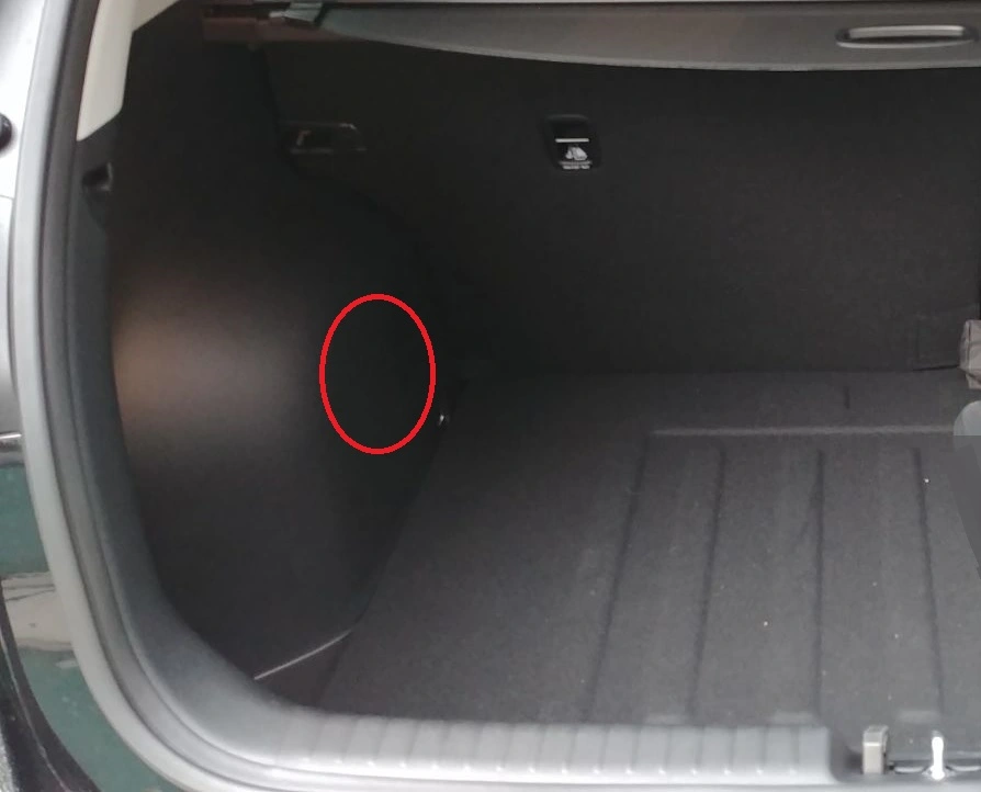

Ciao, un ottima guida. Volevo chiedere se qualcuno avesse valutato la possibilità di inserire un Subwoofer nei passaruota, come mi sembra di aver visto che è stato fatto nelle energy.
Grazie
Nelle Energy il sub non è li, ma nello spazio vuoto più indietro.
ok
    57,7 KB · Visite: 1.199
La fisica dell'acustica ci insegna che più è bassa la frequenza da riprodurre e più energia è necessaria per pilotare il trasduttore acustico (altoparlante); per pilotare un subwoofer non puoi prendere, semplicemente, il segnale dallo stereo e inviarlo all'altoparlante perchè non sarebbe sufficiente a far muovere la membrana.
Un segnale per subwoofer DEVE essere un segnale amplificato.
Quello della Energy nel baule è solo l'altoparlante ; il segnale a basse frequenze viene prelevato dallo stereo , che ha un'uscita apposita, già amplificato e inviato, con due conduttori, all'altoparlante che li riproduce.
Il subwoofer che si monta su un impianto non provvisto dell'uscita dedicata deve essere amplificato; questo comporta più cavi, cablaggio più complesso e, principalmente, un peso diverso.
Un semplice altoparlante peserà, al massimo, un chilo; i subwoofer amplificati pesano oltre tre chili; come fai a tenerlo fermo, in verticale e in quella posizione?
E come fai con la griglia?
Considera dimensioni e peso:
molto più semplice, e più funzionale, metterlo sotto un sedile.

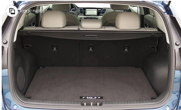

Certo, ci vuole anche l'amplificatore in alta potenza, mi chiedevo se qualcuno avesse pensato a soluzioni alternative al sub sotto sedile...perchè "bussando" sui passaruota mi sembrano vuoti.
Ciao Giupi, non credo che l'autoradio abbia un'uscita amplificata ma bensi un amplificatore sparso nella vettura....
Scusate, giusto per capire, sulla Energy il subwoofer è già montato?
Se volessi "aggiornarlo" avrebbe senso? In teoria dovrebbero "solo" smontare quello di serie con la Energy e montare quello che porto io?
Quale mi consigliate?
Invaliderebbe la garanzia questa sostituzione?
Tante domande perchè forse ho tanta confusione ma non ho proprio idea di come funzioni sorry o_O
Io ti posso solo confermare che è già montato nel baule a sx attorno al passaruota
Abbiamo un paio di utenti del forum sicuramente più esperti di me in merito all'impianto audio, quindi attendiamo un loro eventuale intervento.
Il sub di serie è posizionato nel baule a fianco al passaruota sinistro con il quale condivide la copertura in plastica rigida. Utilizzare un differenze sub significa perdere ulteriore spazio nel baule visto che quello di serie non è rimovibile.
