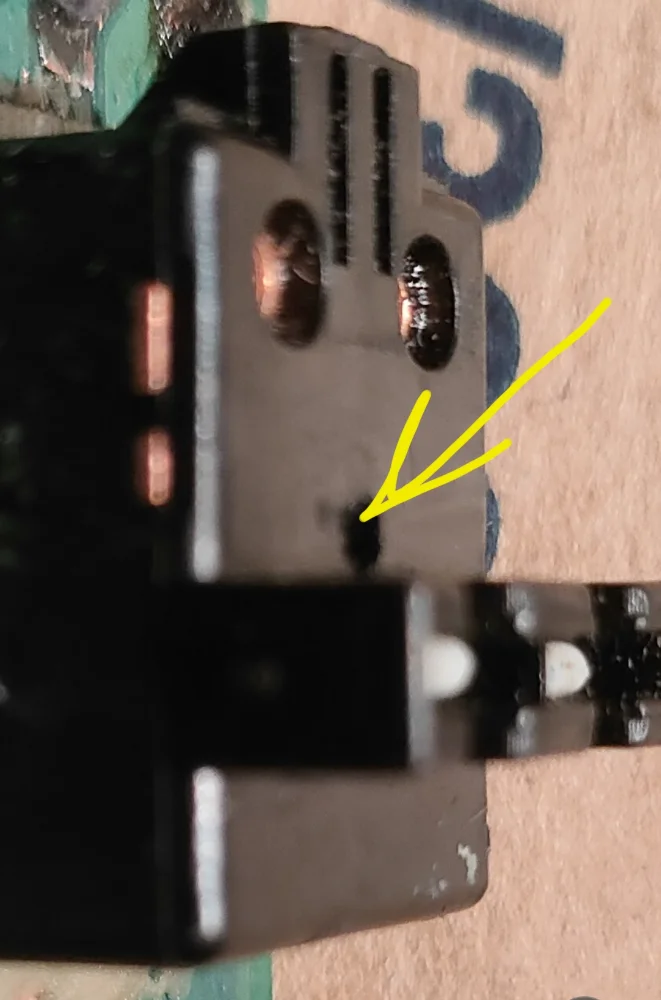

Per te è diverso....
L'interruttore vetro lato guida è diverso dagli altri.. mentre gli altri sono micro switch difficilmente smontabili sono saldati sopra e sotto il circuito stampato (ci vuole l'attrezzatura)
quello lato guida (auto) è praticamente un pattino che viene spostato sopra una pista.. facile da pulire e lubrificare...
Per i micro ho pensato di fare un foro al centro e spruzzare dentro il wd 40 vediamo quanto durano..
Foro da 2 mm al centro poi ho tappato con un sottile strato di colla a caldo
