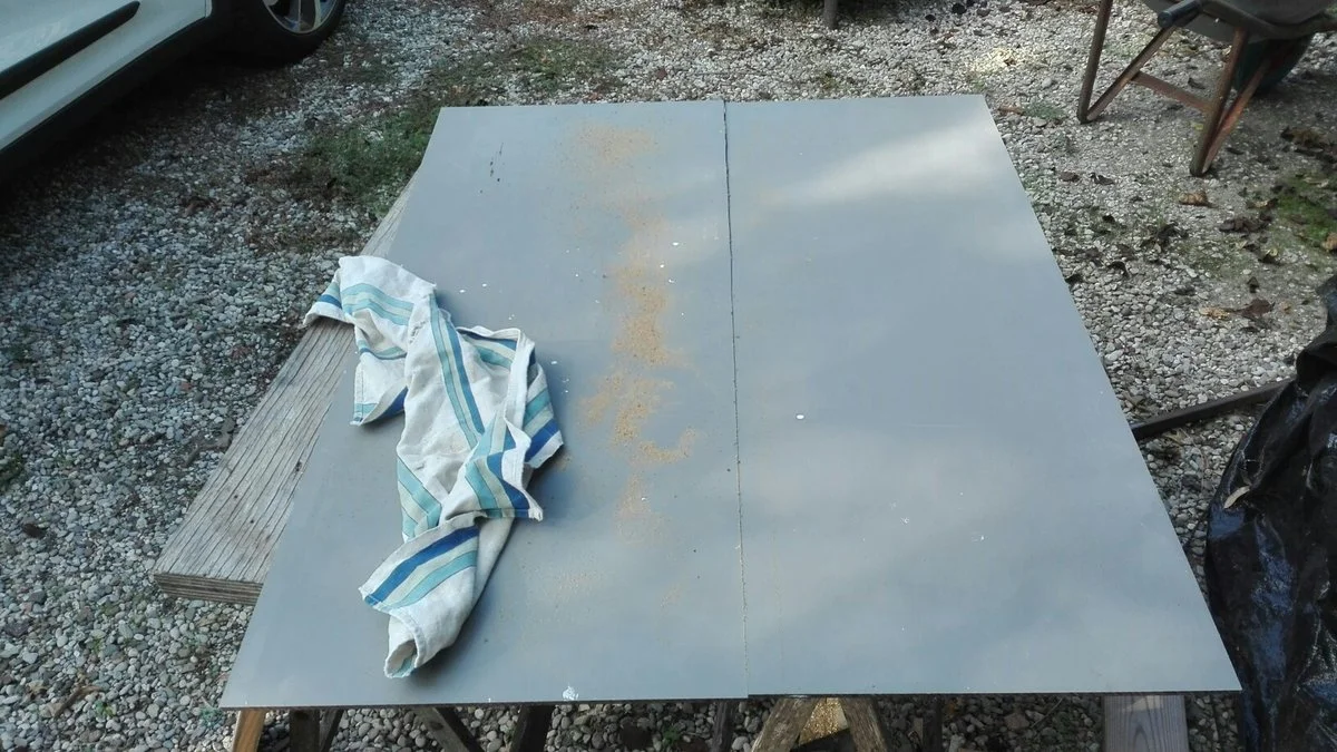

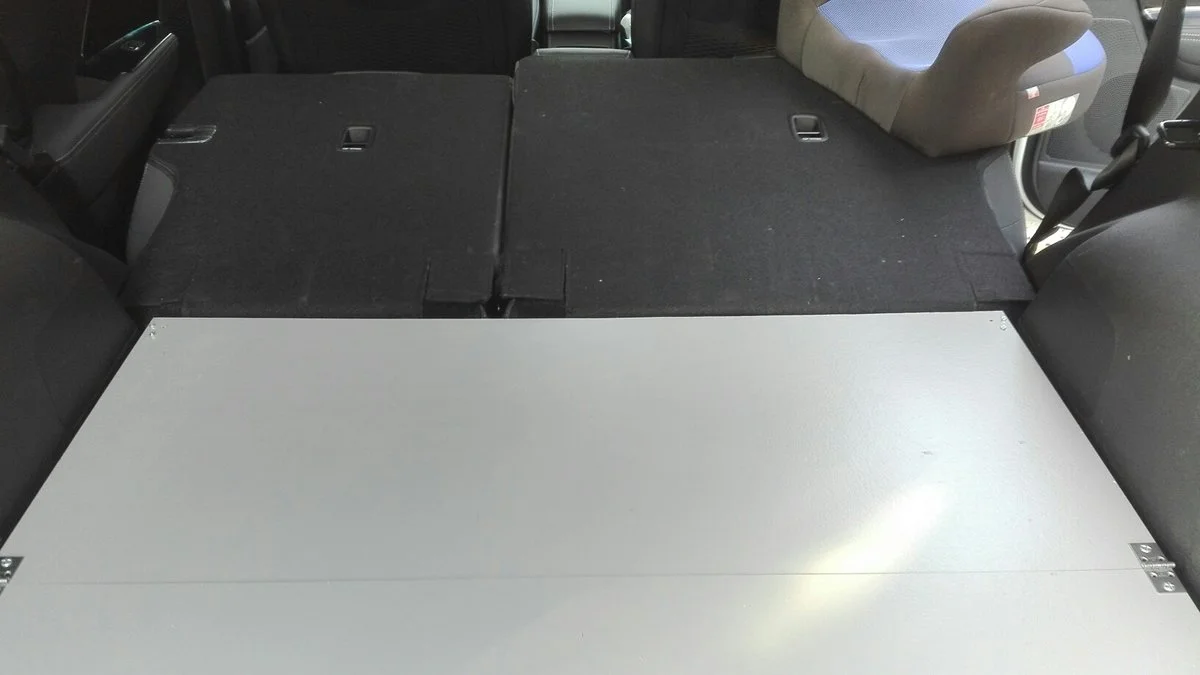

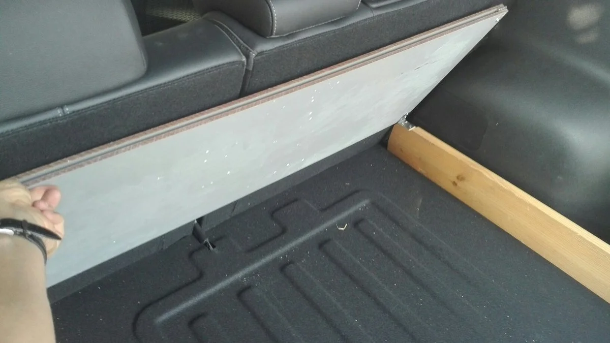

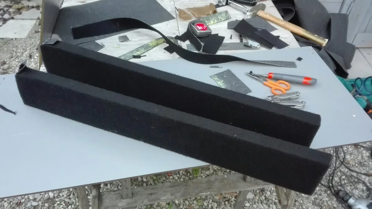

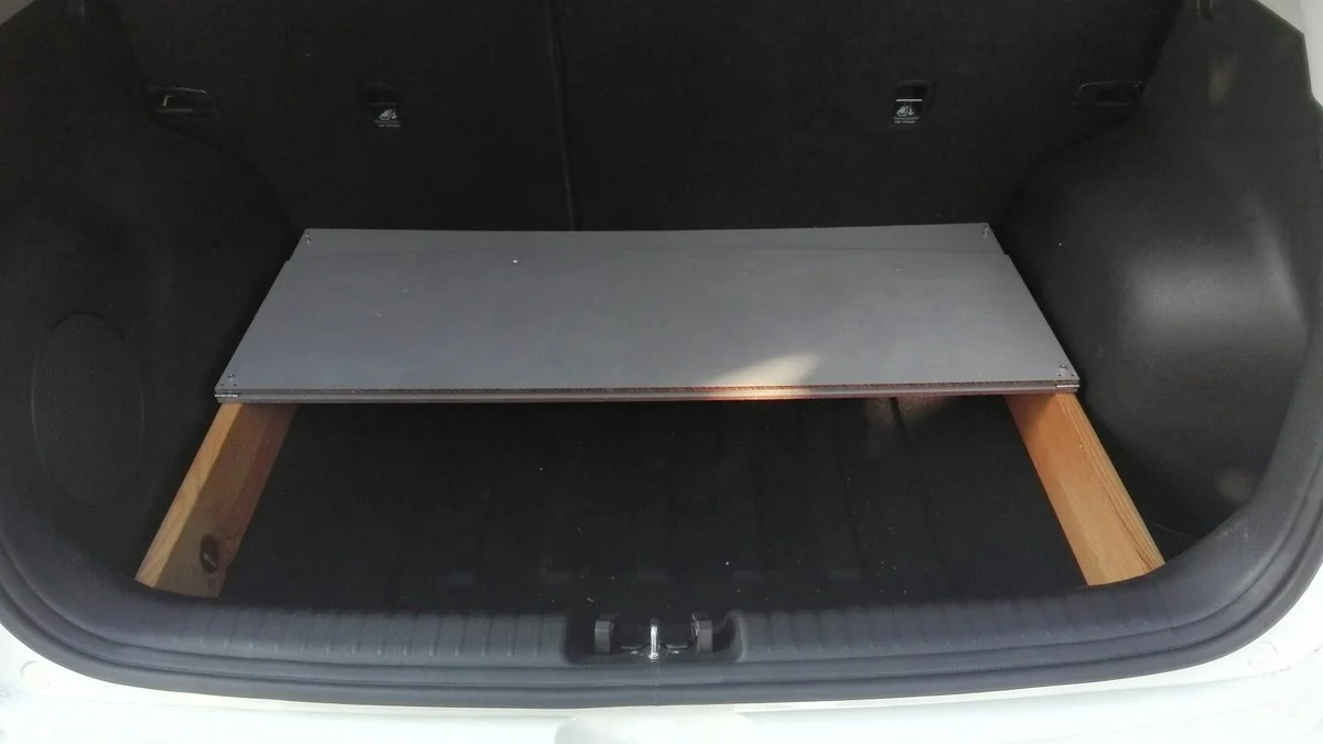

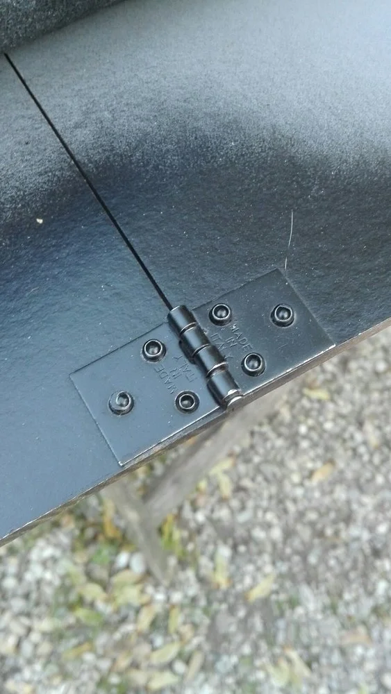

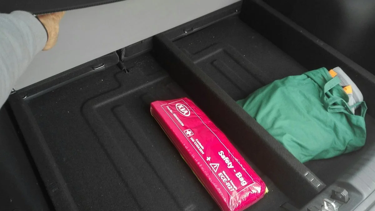

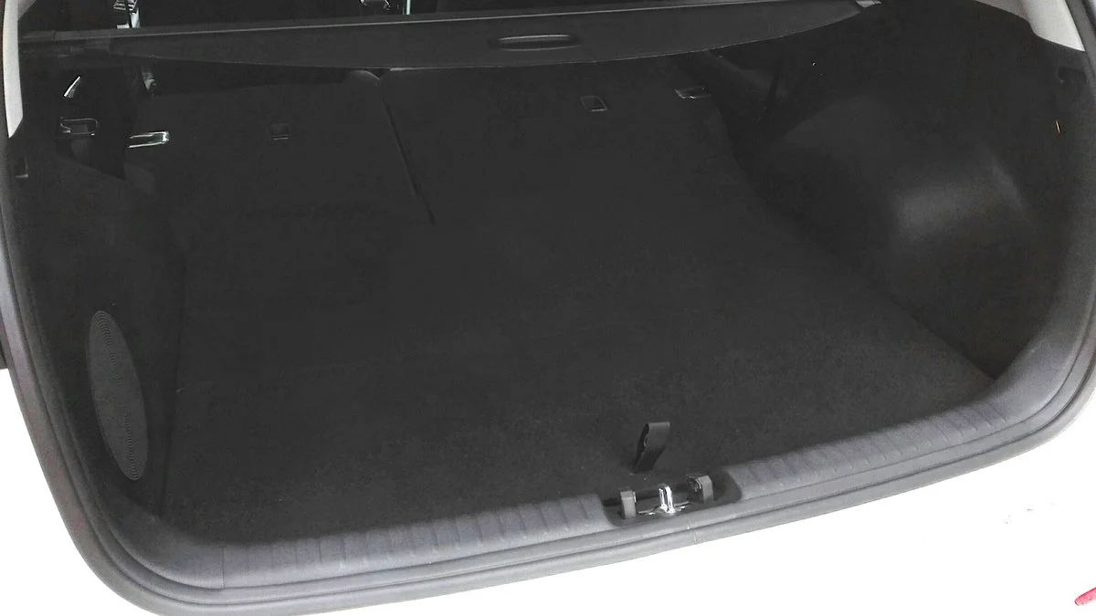

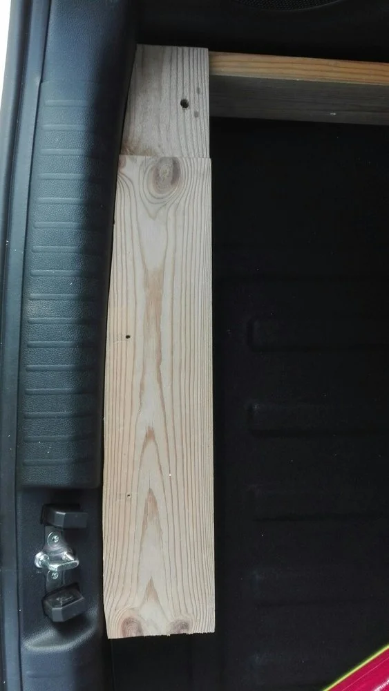

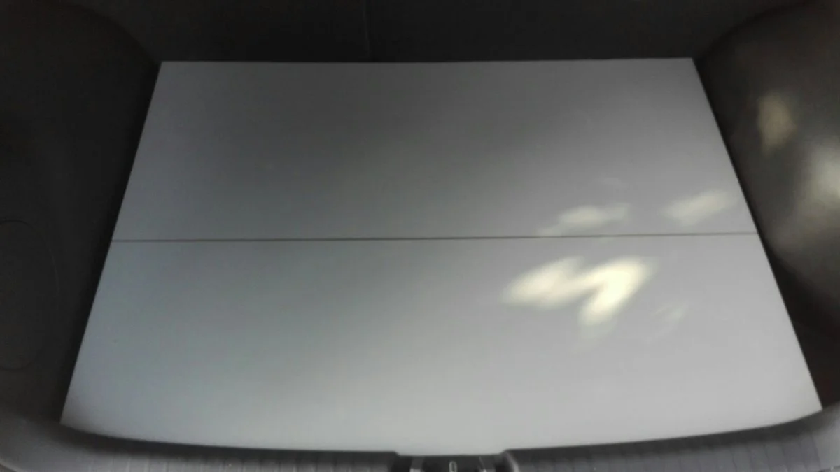

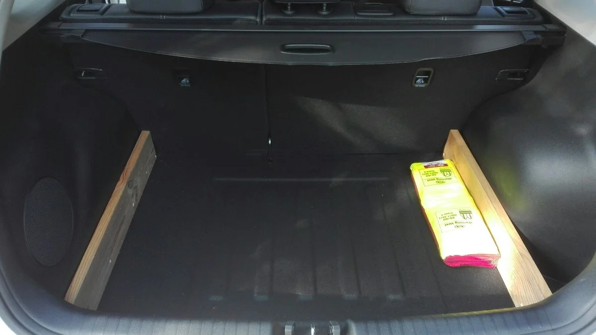

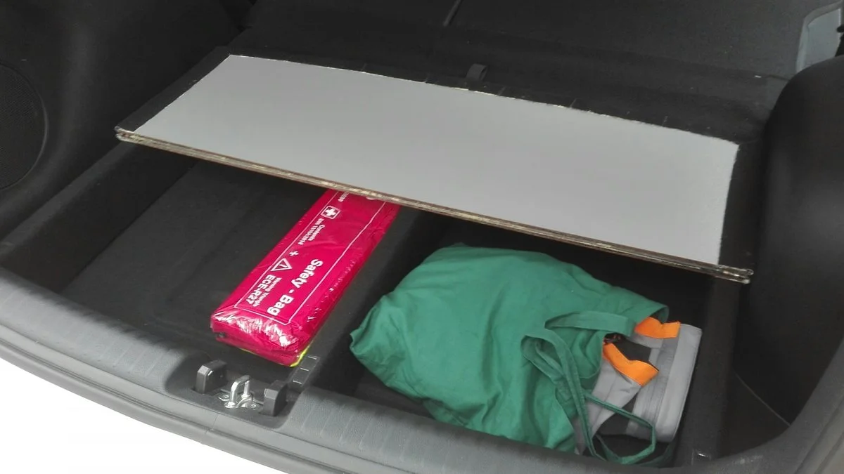

Alla fine preso dallo sconforto mi sono messo a lavoro con seghetto alternativo e materiale di scarto che avevo a casa, ho comprato solo moquette nera e colla.
Avevo progettato di rivestire di moquette anche il lato inferiore ma poi ho preferito mantenere il grigio perché si pulisce meglio e crea un po'piú di luce. Penso possa attenuare anche i rumori che provengono dal vano (ovviamente, secondo me, Kia non aveva pensato a coibentare meglio perché li ci andrebbe il vano porta oggetti...)

Solo una domanda. Ma se fori riesci a rimuovere agevolmente tutta la struttura?
Ottimo lavoroSe passi da casa mia visto che ormai sei pratico......
Una domanda: l'altezza del vano e' casuale o calcolata?
Consiglio:sotto il coperchio qualche fonoassorbente che non faccia da cassa armonica.

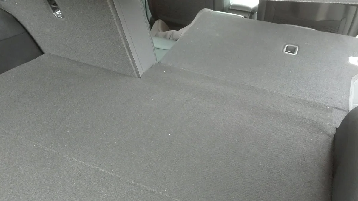

L'altezza é calcolata in modo da creare un unico piano con i sedili ribaltati, il problema infatti quando si caricano oggetti pesanti e voluminosi non é solo il gradino del portellone ma anche quello dei sedili che forse é anche più cattivo per la schiena. Ho reso ancora più uniforme il collegamento lasciando la moquette più lunga e dotandola di velcro che si attacca ai sedili (ho copiato dalla Prius).
Non mi sembra di sentire particolari rimbombi anche perché c'è tanta moquette ma penso che incollerò lo strato di fono assorbente di LE ROY.

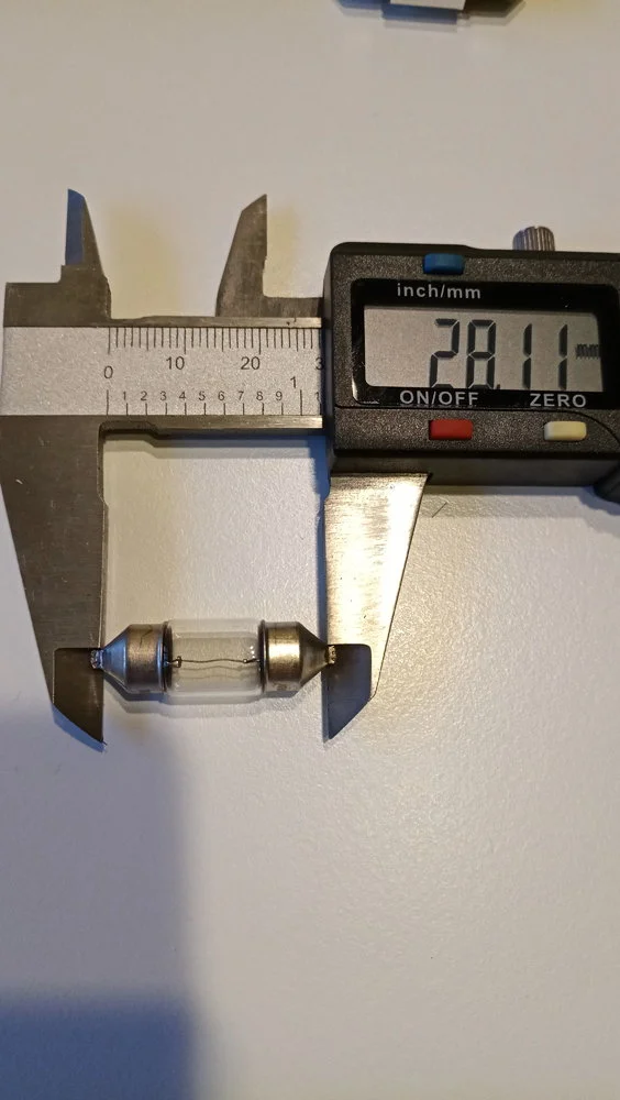

Buonasera, qualcuno può darmi conferma che le luci sotto le alette parasole usano fastoon da 28mm e non 31mm come il kit Bandi? La mia Niro è immatricolata agosto 2018.

La lampada e come quella che hai messo, ho misurato adesso il nuovo kit che ho comprato e mi da 30mm,se hai difficolta dai una limatina hai bordi delle lampadine a led e le monti senza problemi.
Spingendo quelle del nuovo kit che non sono bandi riescono ad entrare, si fa un pò fatica ma si riesceSe non è già stato messo ecco il link per il display del contagiri che ci mancava, in più anche interfaccia obd2 con bluetooth per collegare torque:
