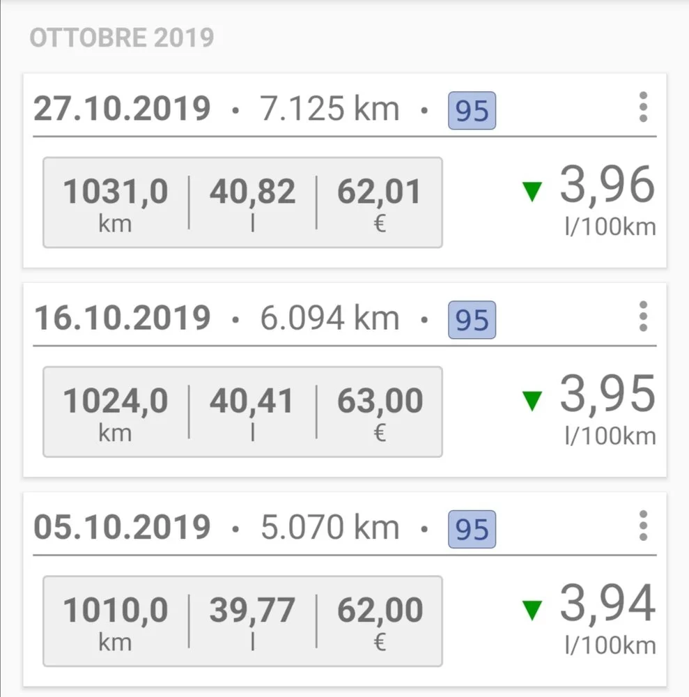

E allora perché Miller più elettrico? Il Miller migliora l'efficienza a scapito di un po'di potenza , l'elettrico oltre a recuperare energia , aiuta nei frangenti dove c'è più bisogno di potenza
