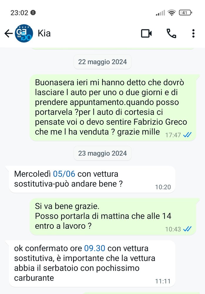

Mi ha detto che non aveva acqua nelle cisterne e nessuna autovettura è tornata indietro ma solo la mia .. è dieci anni che mi rifornisco li ..cmq ho richiamato la Kia e gli ho detto di rispondermi alla mail ..con le buone poi agirò con le cattive ..leggi il messaggio tra me e la Kia nell' allegato m invitano anche a finire il carburante .più in torto di cosi ..negano davanti all evidenza. .
