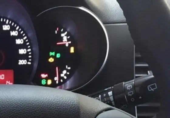

Febbraio 2017 compero Picanto Collection eco GPL, commutava quasi immediatamente a GPL e così per tutta la primavera e l'estate. Arrivato l'inverno (abito a Bolzano) ho viaggiato praticamente sempre a Benzina. Se va bene ci vogliono circa 15 20 km per sentire il click della bombola e questo anche dopo una breve pausa con motore caldo. Anche con la macchina in garage riscaldato le cose non cambiano. Adesso siamo a fine febbraio e l'anno scorso di questi tempi, come dicevo, il problema non sussisteva. Sto aspettando i 15.000km per il primo tagliando. Così mi hanno detto in concessionaria: "ci vediamo tra 15.000 km".. speriamo bene altrimenti la cambio: ero stato chiaro e avevo espressamente richiesto assicurazioni su questo problema. Credevo di aver acquistato una Picanto 2017 (eravamo in febbraio 2017) tanto che ho acquistato in Ebay i deflettori anteriori e posteriori antivento. NON SI ADATTAVANO ALLE PORTIERE!!! Mi avevano venduto un resto di magazzino e non la Picanto 2017 ma la serie precedente! Poco mi importava purchè andasse a GPL ma a quanto pare... a proposito, a gas non sono mai riuscito a fare più di 14 km con un litro ed il segnalatore di livello è assolutamente inaffidabile. Dopo 40 km segna 3/4 e quando segnala riserva fai ancora più di 130km per un totale di circa 360km. vi tornano i dati?
Per vedere quando avviene la commutazione devi guardare il led rosso in alto del commutatore che diventa verde quando passa a GPL .14 con un litro di GPL è del tutto normale . Se ti commuta tardi fallo presente quando fai il tagliando e facci sapere gli sviluppi
Sicuramente farò presente.. io non ho però alcuna spia rossa o verde, sulla destra del tachimetro ho due indicatori di livello simili a quelli che allego in foto, le spie sono lì e quando è accesa quella in basso GSL (gasoline) significa che non va a gas ma a benzina. Questa situazione è pressoché stabile anche se premo e ripremo il tasto commutatore a sinistra del volante, così per dare qualche impulso che possa sbloccare la situazione... ma nulla. Mi interessava saperne di più sulla possibile manutenzione da far fare alla ditta installatrice. Qualcuno mi a consigliare dove trovarne una.. naturalmente proverò a cercare in internet
Quindi mi pare che il tuo è un impianto montato dalla casa e non da BRG come la nuova picanto

Non so cosa intendiate per "nuova" la mia l'ho acquistata nel febbraio 1017 (pensando fosse nuova) e ha i livelli integrati nel cruscotto come vi ho mostrato in foto. Il venditore questa mattina mi parlava al telefono di BRC e che non sa di nessun richiamo e , indovinate un po', che sono il primo ad avere questi problemi.
Non ho mai capito se questi impianti siano montati dalla casa costruttrice oppure le vetture vengano adattate in un secondo momento con la foratura del vano dov'è il tappo carburante per il rifornimento della benzina, con il montaggio del serbatoio al posto della ruota di scorta ecc... ecc... Per il vecchio modello, che ha ancora mia figlia, immagino sia stato così, infatti al sulla plancia in basso alla destra del volante ha una sorta di dischetto nero con un bottone centrale di commutazione e i led che indicano i quarti di serbatoio che via via si spengono fino alla riserva. Il mio cruscotto denoterebbe invece che la mia Picanto esce dalla catena di montaggio già GPL o destinata ad esserlo? NON SO SE CENTRI O MENO BRC! Vedrò se riuscirò a parlare con un tecnico vero e non pseudo... di capircene qualcosa in più.
