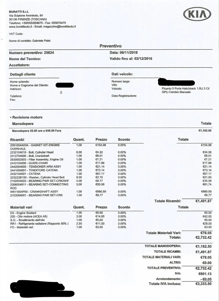

4 mesi fa dopo regolarissimo tagliando presso officina autorizzata ho fuso il motore in autostrada perchè a secco di olio. Nonostante i 7 anni di garanzia KIA ha ritenuto di non coprire il danno ed io ho dovuto sborsare quasi 4000€ per rifare un nuovo motore. Sempre presso officina autorizzata KIA ovviamente. La colpa del disastro è stata attribuita a me perchè avrei ignorato la spia dell'olio che in realtà non si è mai accesa ovviamente.
Stamani dopo circa 3000km ho deciso di far controllare il motore ad un meccanico di mia fiducia, non autorizzato KIA. Il motore non aveva più una goccia d'olio.
Ripeto: il motore nuovo rifatto 3 mesi fa in officina KIA oggi non aveva una goccia d'olio!
Questo dimostra con ogni evidenza che la precedente fusione è stata cagionata da un consumo occulto o da una perdita, non dalla mia incuria.
Perdita che ovviamente perdura ancora oggi col motore nuovo nonostante i 4000€ di intervento.
Terribile.

Allora questa volta ho trovato un capo officina competente e davvero molto gentile. Il consumo anomalo di olio della mia Kia Picanto 5 Porte Hatchback 1.0 Lt3 Cil GPLi Cambio Manuale non è dovuto a nessuna perdita, come sospettavo. E' proprio il motore nato così, cioè male. Lavora male con gli oli a bassa densità e ne consuma una quantità spropositata. Non c'è soluzione. Cioè la soluzione è usare un olio più denso e rabboccare ogni 10 giorni circa. Cioè andare a miscela, in barba a tutte le disposizioni in materia di emissioni o_O
Resta il fatto che con ogni evidenza la fusione del motore che KIA ha imputato alla mia incuria in realtà fu dovuta ad un difetto congenito del motore che conumò tutto l'olio in un lasso di tempo brevissimo ed imprevedibile.
Quindi riassumendo la mia storia: Durante un liungo viaggio in autostrada il motore ha consumato tutto l'olio che avevo avuto cura di mettere prima della partenza. Ho fuso. Kia ha sostenuto che l'incidente è stato causato dalla mia incuria. MI sono comprato un motore nuovo per 3800€. Adesso ho una Kia Picanto 1.0 GPL con un motore di 3 mesi che consuma olio quanto un trattore degli anni 50. :old:
