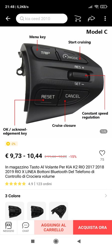

Forse ho scoperto. Inavvertitamente ho inserito il limitatore di velocità.
Infatti l ho trovato programmato a 30km/h
Comunque premendo l'acceleratore a fondo (fino a sentire il relativo pulsante) il limitatore si stacca, ovviamente.

Ciao, domanda ma il limitatore è di serie sulla tua rio Bimaxx? Chiedo perché la rio gpl nel 2019 non aveva scelta di optional. Era venduta con un unico "pacchetto" nel quale non c'era il "limit speed".
Non è di serie. Ma l'ho montato personalmente con poca spesa ....Ho preso il blocchetto coi comandi su AliExpress. Sul forum ci sono le guide su come fare. 10 Min di lavoro e hai Cruise control e limitatore
Vedi l'allegato 26741
Scusa, vuoi dire che c'è tutta la circuiteria già installata e manca solo il blocco comandi??!!
