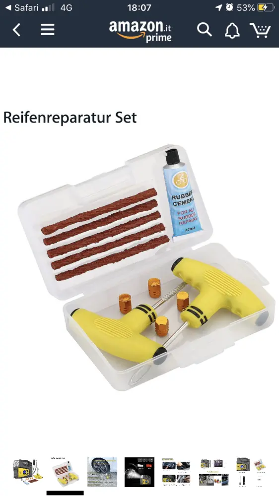

Il kit originale ha proprio un liquido del genere, io ai tempi avevo acquistato questo
Compressore Aria Portatile,VOOKI Gonfiatore per Auto con Compressore 12V DC con Luci di Emergenza a LED e Kit di Riparazione Pneumatici, 2 Ugelli ad Alta Pressione Adatti per Auto / Moto / Pallacanest https://www.amazon.it/dp/B076GYZHZ1/ref=cm_sw_r_cp_api_i_sDl5DbDWT48WS
con anche le stringhe e mastice per riparare il foro da fuori

Quelle strisce vanno bene solo per il battistrada... Io l'ho usato molto, sia sull'auto, che sulla pala dove lavoravo tempo fa. Molto comodo.

Se no si prende il kit con le strisce di gomma, punteruolo e ago... Così si ripara la gomma subito. Da usare è semplice

È quello che intendevo io..ed è quello che ho e che uso per le riparazioni sulle motoQueste
Ma anche senza mastice, l'ho usato anche senza e tiene. La gomma si vulcanizza e rimane lì. Certo, i produttori te lo danno come riparazione temporanea

l'uso delle strisce prevede che tu riesca ad individuare la foratura in maniera semplice e sia di facile accesso, come fate voi a riparare ?

Primo individui il buco, magari trovi ancora dentro la vite o chiodo che sia. Prendi il compressore gonfi la gomma più del normale “scavi” nel buco In modo da allargare le tele con l’attrezzo apposta, prepari la stringa col mastice infilata nell’asola del secondo attrezzo, rigonfi la gomma e infili la stringa fino a circa metà, dai uno strappo verso fuori in modo da romperla e tirare fuori l’attrezzo. Gonfi a pressione esatta e controlli che non perda

Ci vuole un po' di forza...farlo a ruota montata non è semplicissimo, ma si riesce.
Io per estrarre l'ago, davo anche un quarto di giro in modo da attorcigliare un po' e poi si taglia l'eccesso che rimane fuori.
La pala che usavo a lavoro era piena di rappezzi così

Troppo laborioso, soprattutto con la ruota montata. Per forature da chiodi dovrebbe essere sufficiente il classico kit gonfia e ripara, anzi a volte basta solo gonfiare più della norma anche senza mastice se il chiodo è rimasto dentro.
Speravo si trattasse di qualcosa utile per eventuali lacerazioni, anche se provvisorio.
