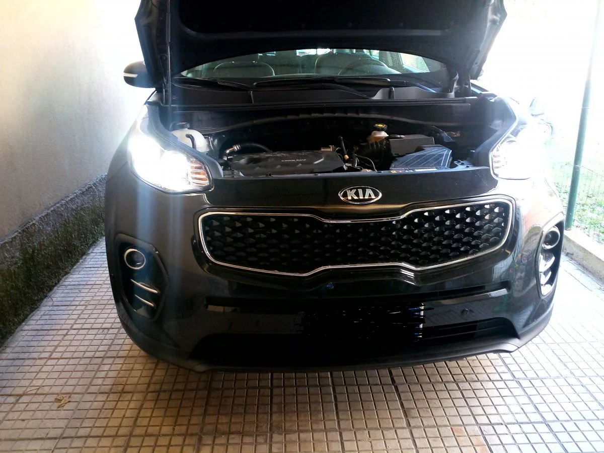

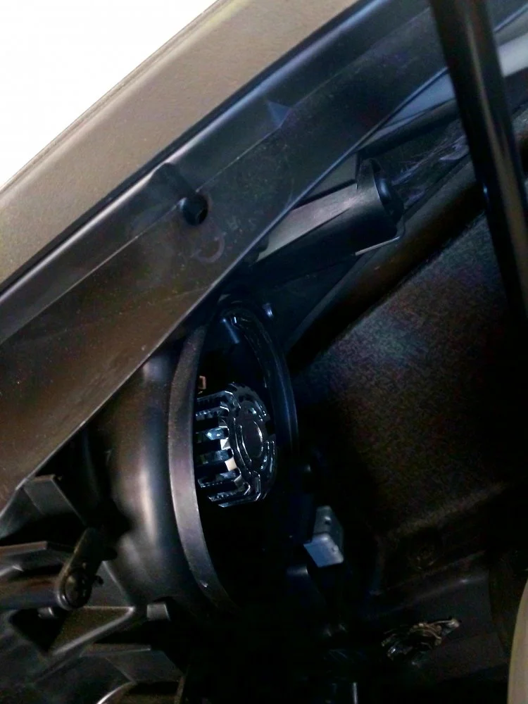

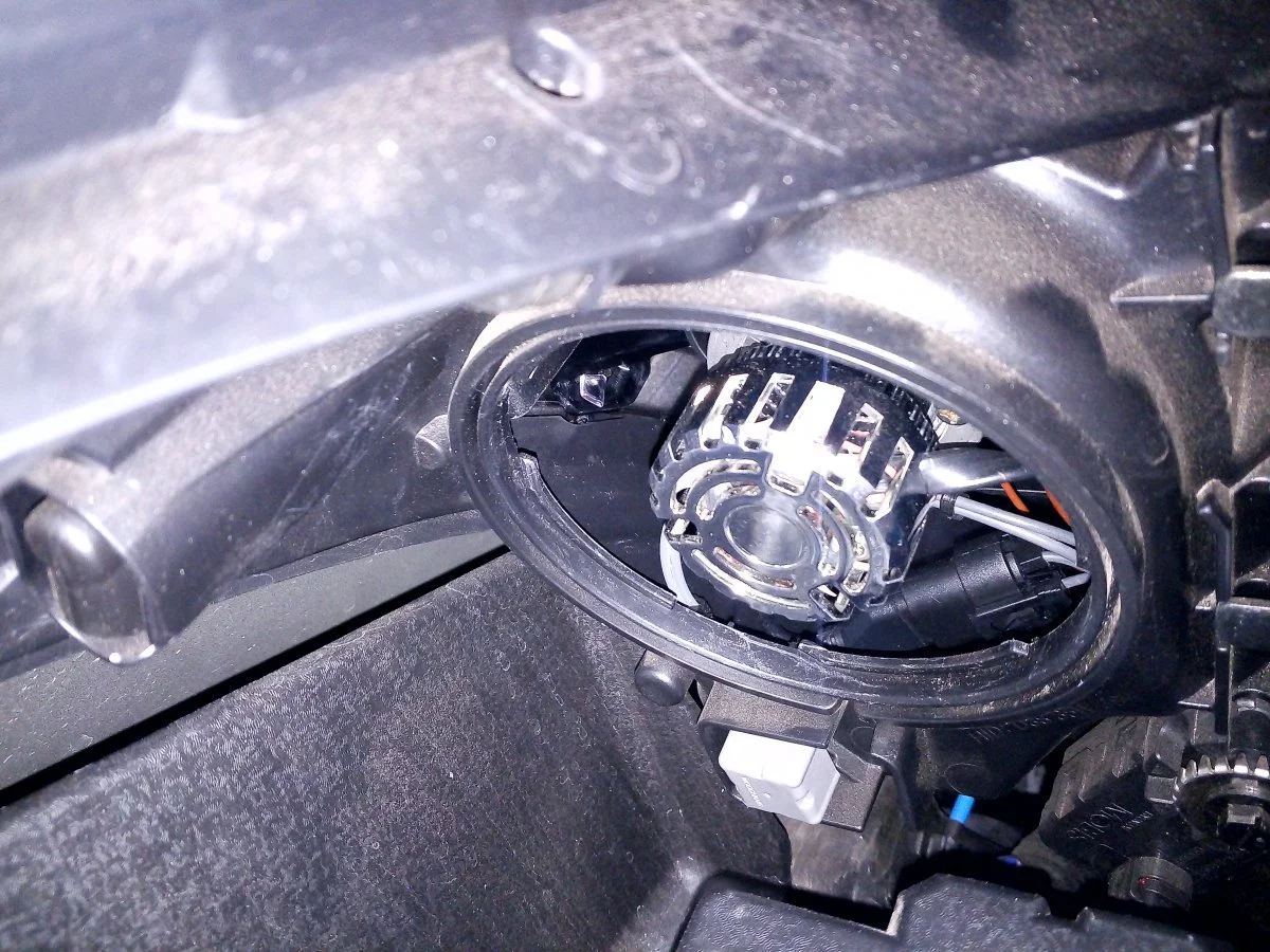

Ciao puoi postare una foto delle lampade montate e del tappo del fanale che ha tolto , grazie !!
Ecco le foto!;)

2 cose: non vedo la centralina canbus che serve per non dare l'errore al computer di bordo e non ha tantissimi lumen.
A quella cifra puoi trovare di meglio secondo me.;);)Io ho speso 30 euri di meno ed ho 12000 lumen 6000 a lampada. S e vai su amazon c'è più scelta rispetto ad ebay!
tu hai montato il kit del link che hai postato... ma la mia domanda oltre al tappo che hai dovuto togliere... ma la centralina dove l'hai posizionata?...
L'ho messa dentro al vano del fanale.......prima ho messo dentro la centralina poi ci ho avvitato il led
Magnatex buonasera, ho visto le tue foto del montaggio ed il kit led suggerito, ti volevo chiedere hai lasciato tutto aperto per il poco spazio? Ti hanno dato problemi di surriscaldamento? L'attacco è uguale o bisogna fare qualche modifica? La luce è veramente forte ad uno xenon?
Scusa se ti faccio tutte queste domande ma no vorrei fare danni grazie
Ciao Criss, si ho tolto il tappo del fanale perche non si avvitava, comunque per adesso non mi ha dato nessun problema!
L'attacco è uguale.....devi prendere un HB3 e devi regolare il led in verticale.
Per quanto riguarda la luce è una questione di abitudine perchè sembra che fa meno luce delle alogene ma non è così......comunque mi aspettavo più luminosità leggendo i commenti di queste lampade comunque più delle alogene!!

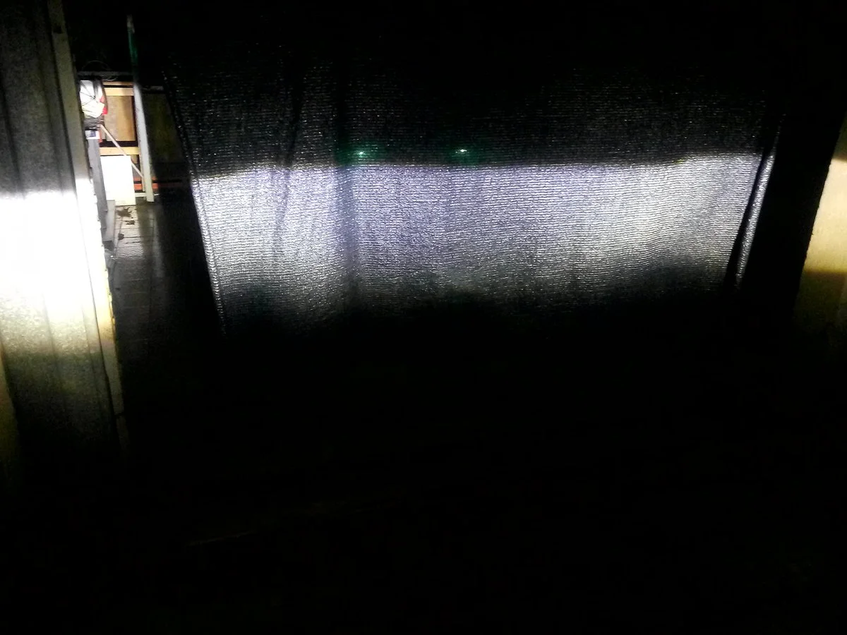

Potresti postare una foto scattata vicino al faro e una con i fari puntati verso un muro?? Mi serve per un confronto con le mie luci a led...te ne sarei molto grato!!!
Ciao Nicola, come riesco posto le foto........ma cosa vuoi dire con una foto vicino al faro? postami tu una foto della tua cosi capisco come la devo fare;) ciao!!

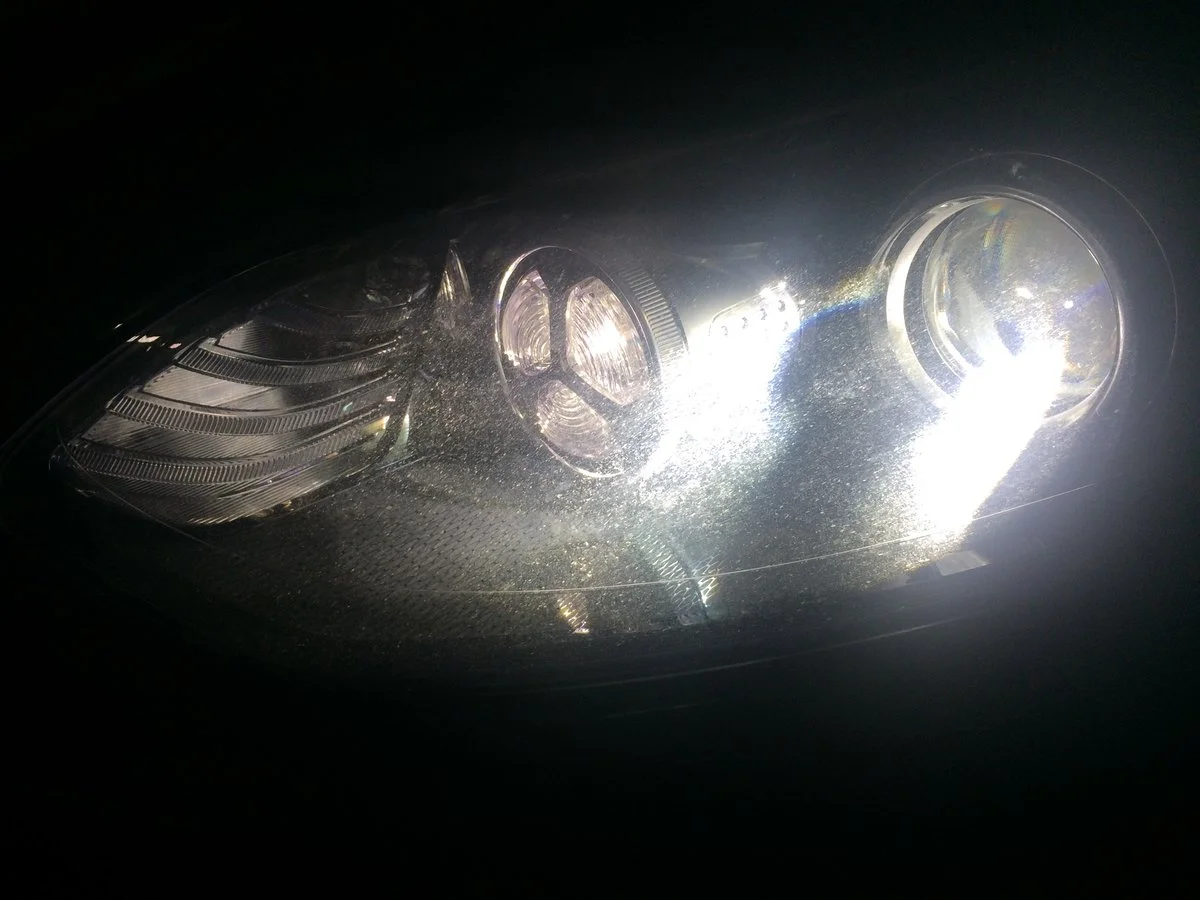

Ecco la foto del faro....volevo capire

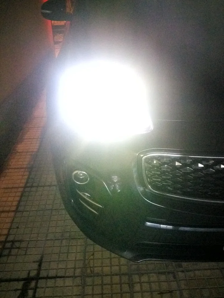

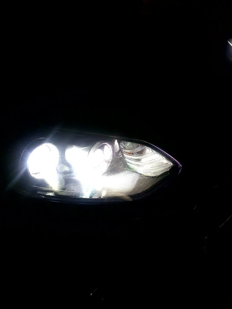

Ecco la foto del faro...non mi torna quella zona d'ombra...anche se il mio elettrauto dice che è normale...io ho montato un kit della Xenite con lampade Philips Lumileds 6000k
Ecco le foto che mi avevi chiesto Nicola. Spero che ti siano di aiuto.
